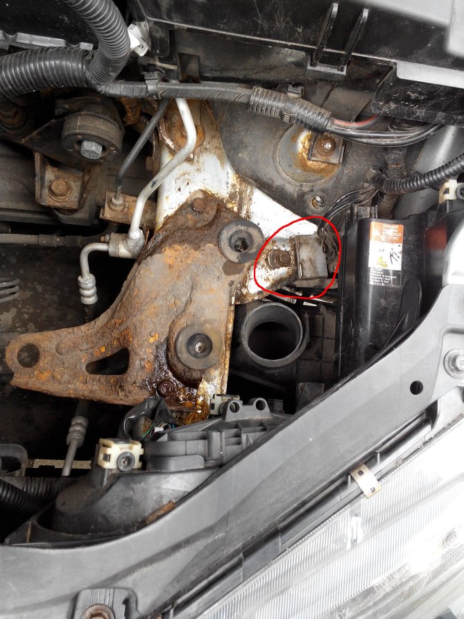

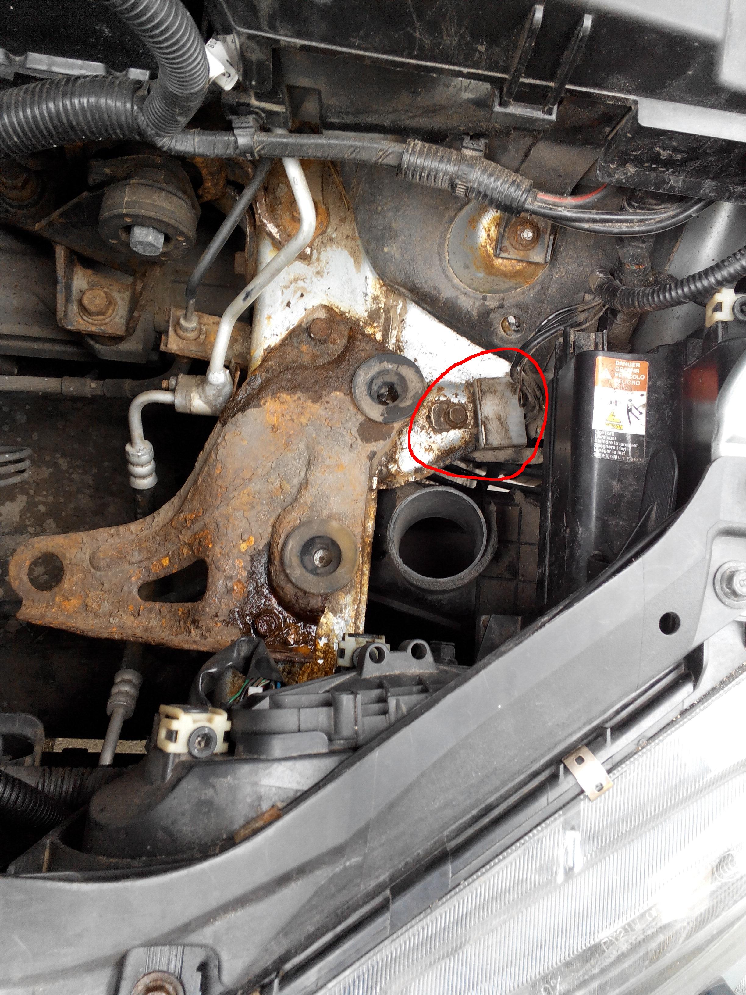

Jeżeli brakuje mijania, to równocześnie zegary na desce też nie będą świeciły. przyczyna brak masy. przeczyścić punkt masy pod filtrem powietrza.
Przeczyść profilaktycznie ten punkt masy.Dużo 1roboty nie ma. Ściągnij delikatnie filtr powietrza i masz go w zasięgu ręki. Aha postaraj się, żeby nie odpinać czujnika przepływu powietrza MAF. Nie wyświetli się błąd potem na desce. Możesz też zmierzyć miernikiem czy jakiekolwiek napięcie dochodzi do żarówek.
