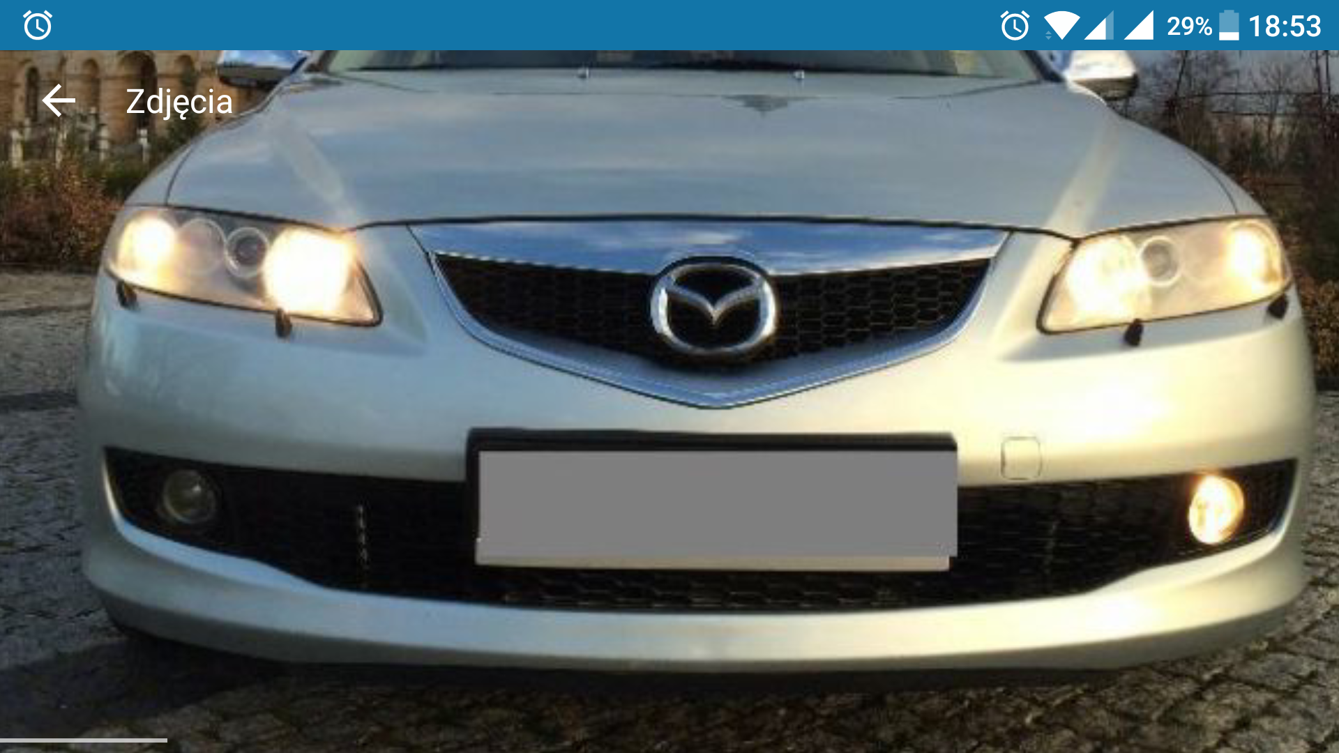

Panowie, jako że Madzia ucierpiała lekko z przodu i polamaly się boczne zaślepki w zderzaku pytań mam kilka:
1. Czy ktoś montował w dieselu halogeny w zderzaku? Intercooler żyje po takim montażu?
2. Czy intercooler nie przeszkadza w montażu halogenów?
3. Czy takie halogeny jak na foto to oryginał do polifta?

Postprzez MI$ » 10 mar 2017, 08:35
Te w lampach mam :) Chciałem dzienne sobie zrobić...
No właśnie ja też kilka dieseli widziałem z halogenami albo kratkami od benzyny. Pytanie tylko jak to się sprawuje po jakimś czasie?
A te lampki z mojego zdjęcia to oryginał czy jakiś chińczyk? Wie ktoś może?
