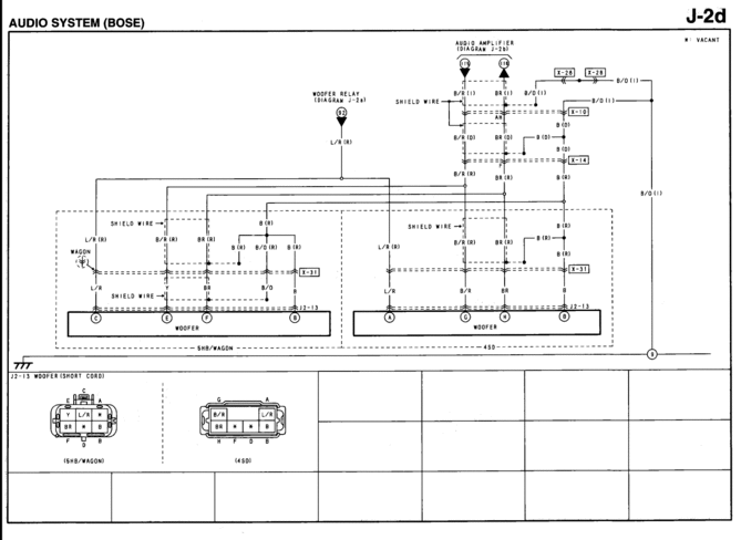

Najprościej to było by znaleźć jakiegoś klubowicza w okolicy i podłączyć twojego suba do działającej wiązki. Ewentualnie jeśli znajdziesz na forum które piny sprawdzić to zerknij miernikiem czy napięcie jest na wtyczce.
Edit: poniższy opis znalazłem w googlach
Mazda6Wiring.pdf
(60.35 KiB) Pobrane 56 razy
Dodatkowo fajna stronka na temat sprawdzenia suba:
http://www.justanswer.com/mazda/78peo-mazda-s-2004-mazda-bose-audio-system.html
1. Sprawdź przekaźnik:
2. Sprawdź czy masz zasilanie na pinach (przy włączonym zasilaniu i radiu), powinno być pomiędzy 6 a 9V:
Po przejrzeniu na szybko powinno ono być chyba na tych pinach:
