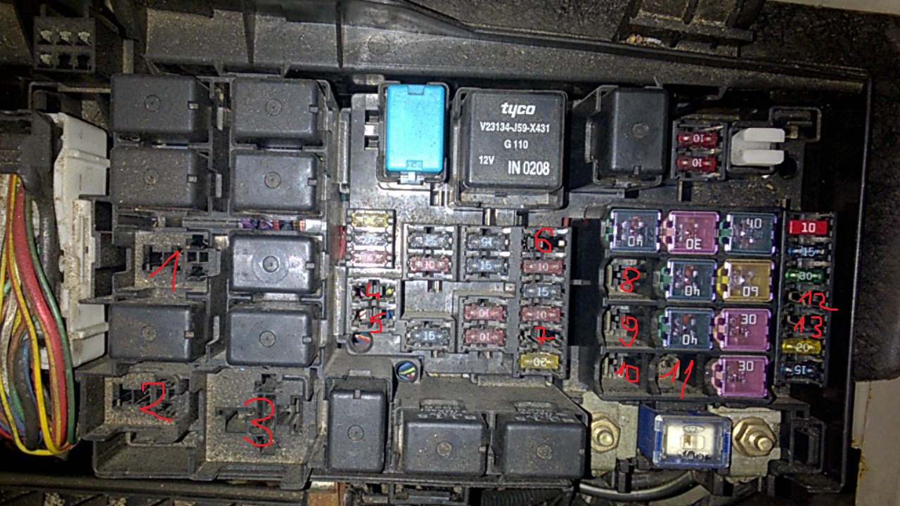

Witam.
Mam pytanie co do brakujących bezpieczników pod maska w Mazdzie 6 2.0 141km.
Wiem ze nr:
5-PCM ale nie wiem co to jest i czy jest potrzebny
10- świece żarowe wiec nie potrzebny
11- Nagrzewnica nie wiem czy potrzebny?
13- podgrzewanie siedzeń (chyba powinien być?)
Czy ktoś powie mi od czego jest reszta i które powinienem włożyć a nich nie ma?
Od: 16 lis 2016, 08:57
Posty: 4
Auto: Mazda 6 2.0 141km Sedan 2002r.
Postprzez Baxter » 1 gru 2016, 00:06
Jeżeli układ bezpieczników jest taki sam w przedlifcie i polifcie to wg numeracji z Twojego zdjecia:
6 jest od DRL
8 od elektrycznych szyb
9 od pompy paliwa
Co do reszty, nie jestem pewien.
