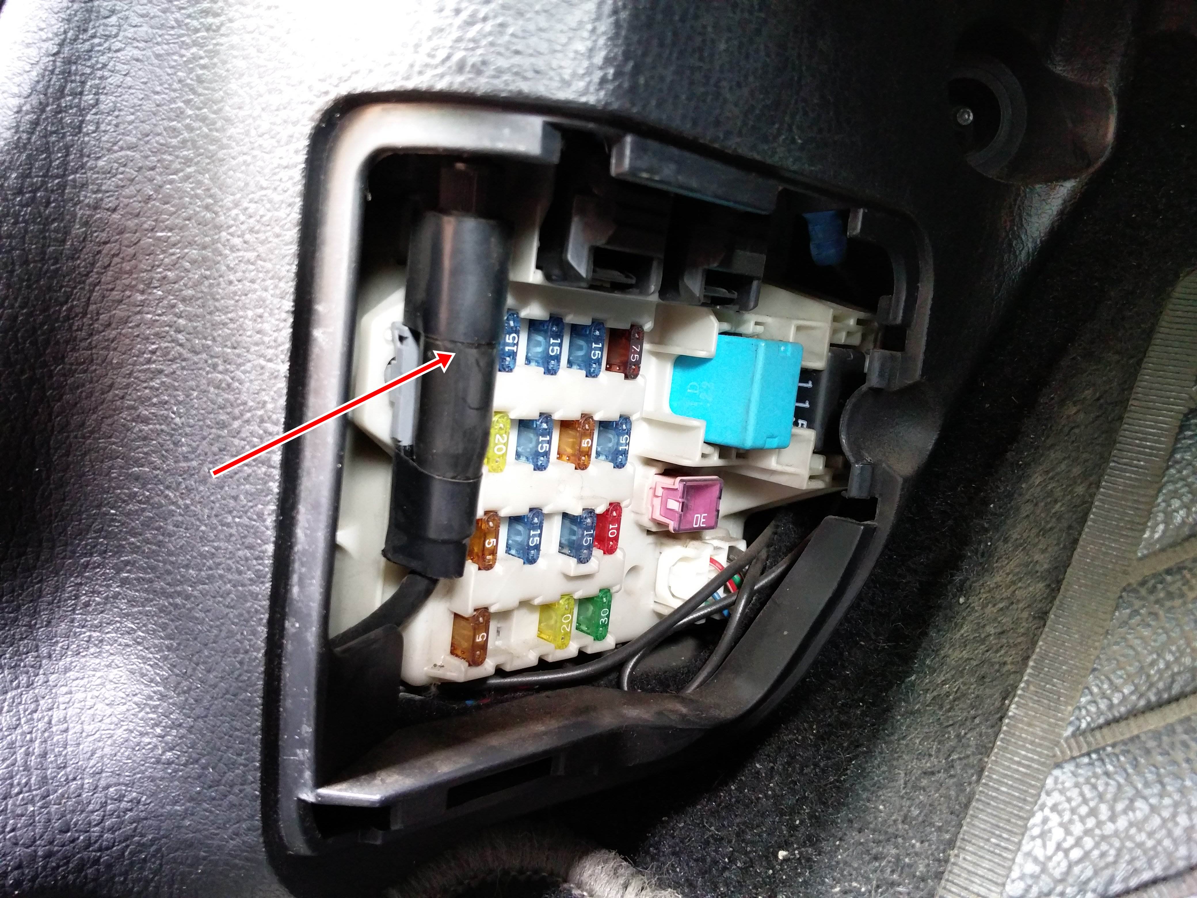

W nogach kierowcy pod plastikiem progu (ten trójkąt) jest łączenie przewodu antenowego i tam możesz złapać drugi koniec kabla i przemierzyć odcinek do radia. Podczas pomiarów trzeba trochę ten przewód powyginać i sprawdzić czy nie ma przerwy. Oczywiście należy sprawdzić żyłę gorącą oraz ekran.
Jeśli kabel okaże się sprawny to może problem jest w gnieździe antenowym w radiu.

Pisząc o "trójkącie" mówiłeś o małej skrzynce bezpieczników w nogach?

Greg88 napisał(a):Pisząc o "trójkącie" mówiłeś o małej skrzynce bezpieczników w nogach?
Tak. Tylko że nawet nie wiedziałem że jest miejsce na montaż na stelażu tego połączenia kabla antenowego. W aucie, w którym z tym walczyłem, to leżało luźno pod tym stelażem bezpieczników i dopiero na to natrafiłem po demontażu całego plastiku a nie samej klapki. Ale wcześniej auto było grzebane w serwisie, właśnie w temacie anteny. Swoją drogą trochę poroniony pomysł aby sztukować kabel antenowy zamiast dać go w całości.

Przedzwoniłem kabel od wtyku gniazda po łącznik w "trójkącie" i nie zauważyłem przerwania ciągłości gorącej żyły jak i ekranu. Sprawdziłem również czy nie ma na tym odcinku zwarcia między ekranem a żyłą i niestety nie.
Co ciekawe w gnieździe w trójkącie miernik wskazuje zwarcie na odcinku do anteny na dachu. Czy jest to prawidłowy objaw?
