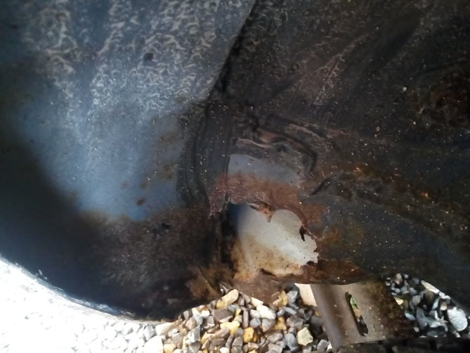

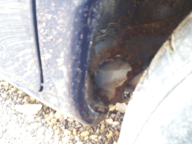

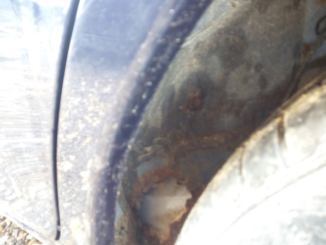

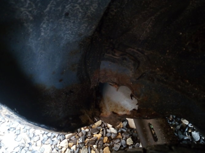

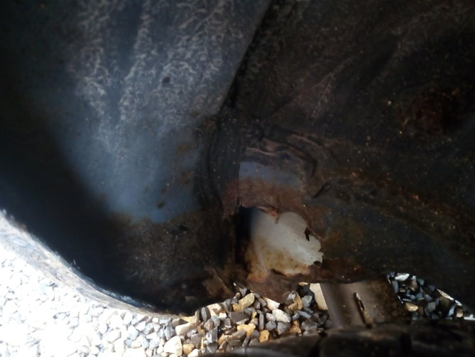

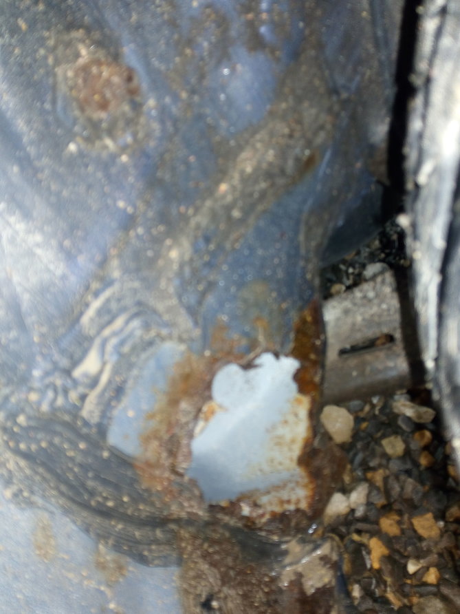

Postprzez m@riusz39 » 20 sie 2017, 12:46
Zawiozłem w piątek auto do konserwacji, pan dzwoni za godzinę że pierwsze muszę sobie blacharkę zrobić.
Troszkę mnie zszokował, zaglądałem pod spód na wiosnę i pojawiły się ogniska, dlatego przed zimą chciałem go zabezpieczyć.
Ale tego to się nie spodziewałem, pod tą dziwną włókniną wyszło coś takiego, co z tym teraz zrobić?
Od: 3 lip 2012, 21:29
Posty: 207 (0/6)
Skąd: Czechowice-Dziedzice
Auto: M6 2,0l CiTD, 2006
Sport Exclusive GY
121KM
Strato Blue Mica
Postprzez Biniu » 20 sie 2017, 14:39
Wyciąć i wspawac nowa blachę. Bardzo dobrze zabezpieczyć i pod żadnym pozorem nie wsadzac z powrotem tych filcowych nadkoli. Zamiast nich zastosować specjalne srodki zabezpieczające które tworzą taką grubą gumowata powłokę zanim zaspawasz to korzystając z dobrego dostępu zabezpiecz porządnie progi <spoko>

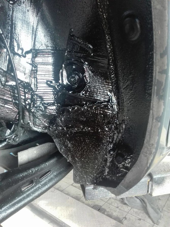

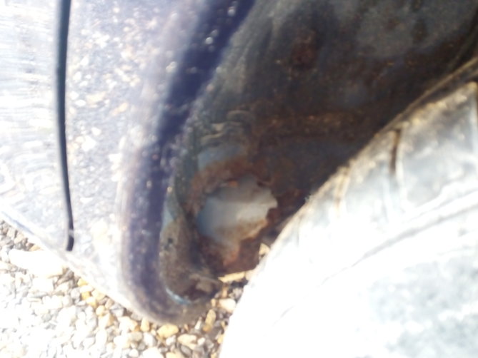

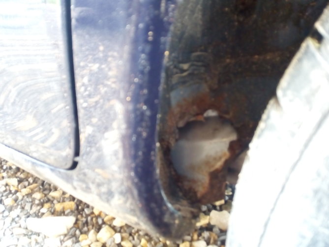

Postprzez t34567 » 26 paź 2017, 21:14
Zauważywszy ostatnio nieco rdzy na podłużnicy, oddałem auto w ręce kumpla. Na szczęście po szlifnięciu okazało się, że podłużnica jest zdrowa, natomiast po rozebraniu nadkoli znaleźliśmy nowopowstały ekologiczny otwór technologiczny <glupek2> i tak było z obydu stron z tyłu.
https://vimeo.com/240049510
Na szczęście blacha, poza tym kawałkiem okazała się zdrowia, profile zamknięte, progi, nadkola ok. Blacha wspawana, podwozie umyte i wszystko zabezpieczone przed zimą.
