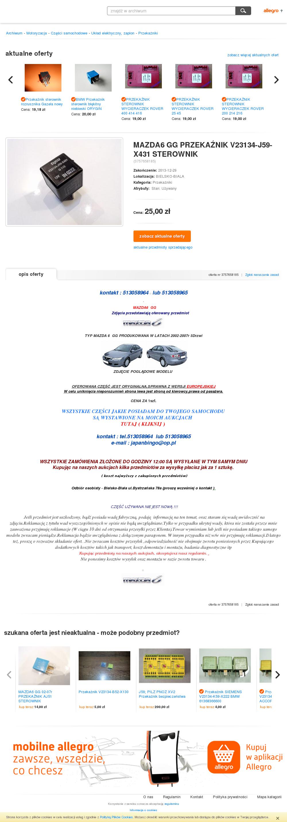

Postprzez Klapa » 22 maja 2016, 15:18
Hej!
Czy mógłby mi ktoś podać oznaczenia przekaźnika klimatyzacji? Czy to taki jak w linku z allegro?http://archiwum.allegro.pl/oferta/mazda6-gg-przekaznik-v23134-j59-x431-sterownik-i3757658185.html Mam identyczne objawy i w zasadzie mam wrażenie, że opóźnienie załączenia klimatyzacji rośnie. Wentylatory odpalają się od razu a sprężarka im cieplej na zewnątrz tym odpala się później.
