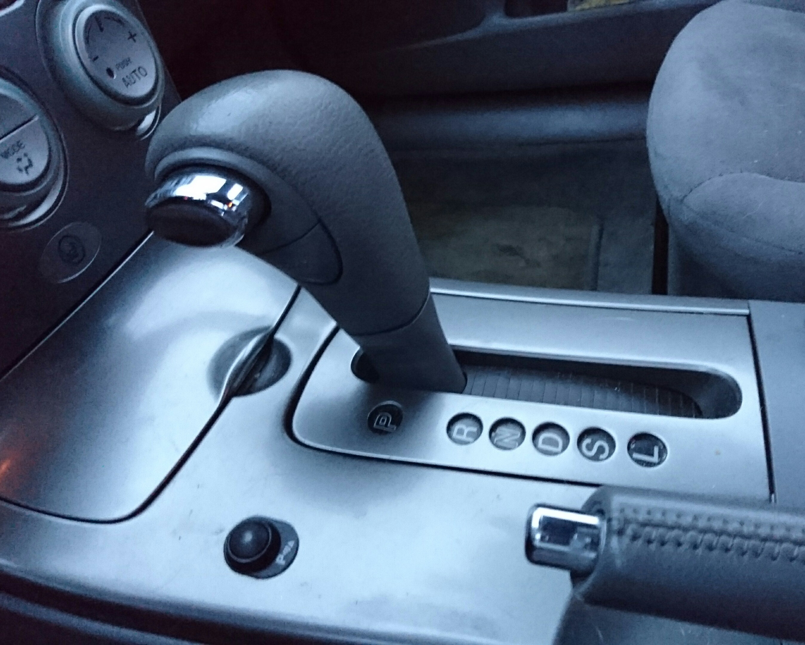

Witam.
Mam problem z demontazem przycisku HOLD w skrzyni automatycznej. Czy ktos kiedyś demontowal i jest w stanie mi pomoc?
Nie moge przez to wyjac panelu srodkowego radia.
Pozdrawiam.
CREWS1992
Postprzez zibij » 14 kwi 2016, 12:59
Wybrnąłeś jakoś z tego demontażu HOLDa?
zibij
Postprzez CREWS1992 » 16 kwi 2016, 12:04
Nie ma konieczności demontażu tego przycisku. Wystarczy ze skrzynie ustawisz na S lub L i wtedy będzie można odsunąć plastik środkowy skrzyni tak żeby wyjąc konsole radia. Tylko należy pamietać żeby rączkę skrzyni odkręcic.
