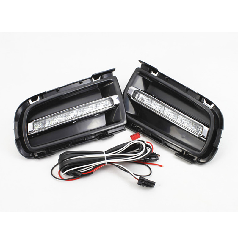

Witam zastanawiam się na montażem świateł Led do jazdy dziennej w mojej Madzi i tu moje pytanie czy są dostępne ledy takie jak na zdjęciu do wersji z 2005 roku? Te na zdjęciu pasują do wersji po 2006. :|
Od: 19 paź 2015, 20:26
Posty: 6
Auto: Mazda 6 2.0 Diesel 121 km 2005r
Postprzez Danmazda » 17 lut 2016, 21:18
Do Twojego auta nie będą pasowały, te osłony zasłonią Ci intercooler i nie będzie odpowiedniego chłodzenia.

Postprzez Michu_M6 » 22 lut 2016, 08:27
Są takie kratki w zderzak do Twojego modelu – przystosowane do świateł przeciwmgielnych i trzeba je przerobić na DRL albo poszukać takich z wbudowanymi już DRL, opcji jest kilka....
Kratki nie są oryginalne więc trzeba ich szukać po stronach z klamotami do tuningu albo na serwisach rodem z Azji....
Przeczytaj na spokojnie cały wątek o światłach do jazdy dziennej a poznasz możliwości dla Twojego modelu...

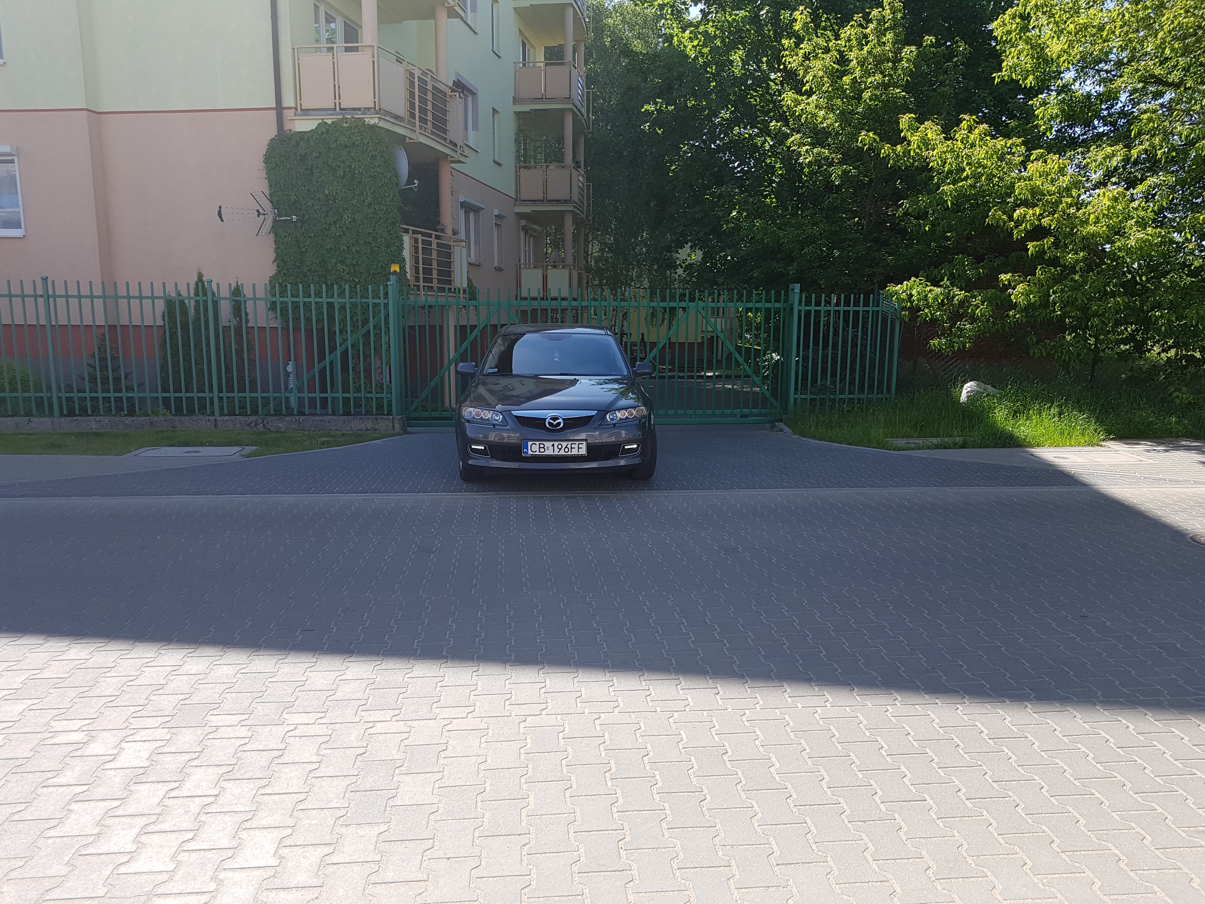

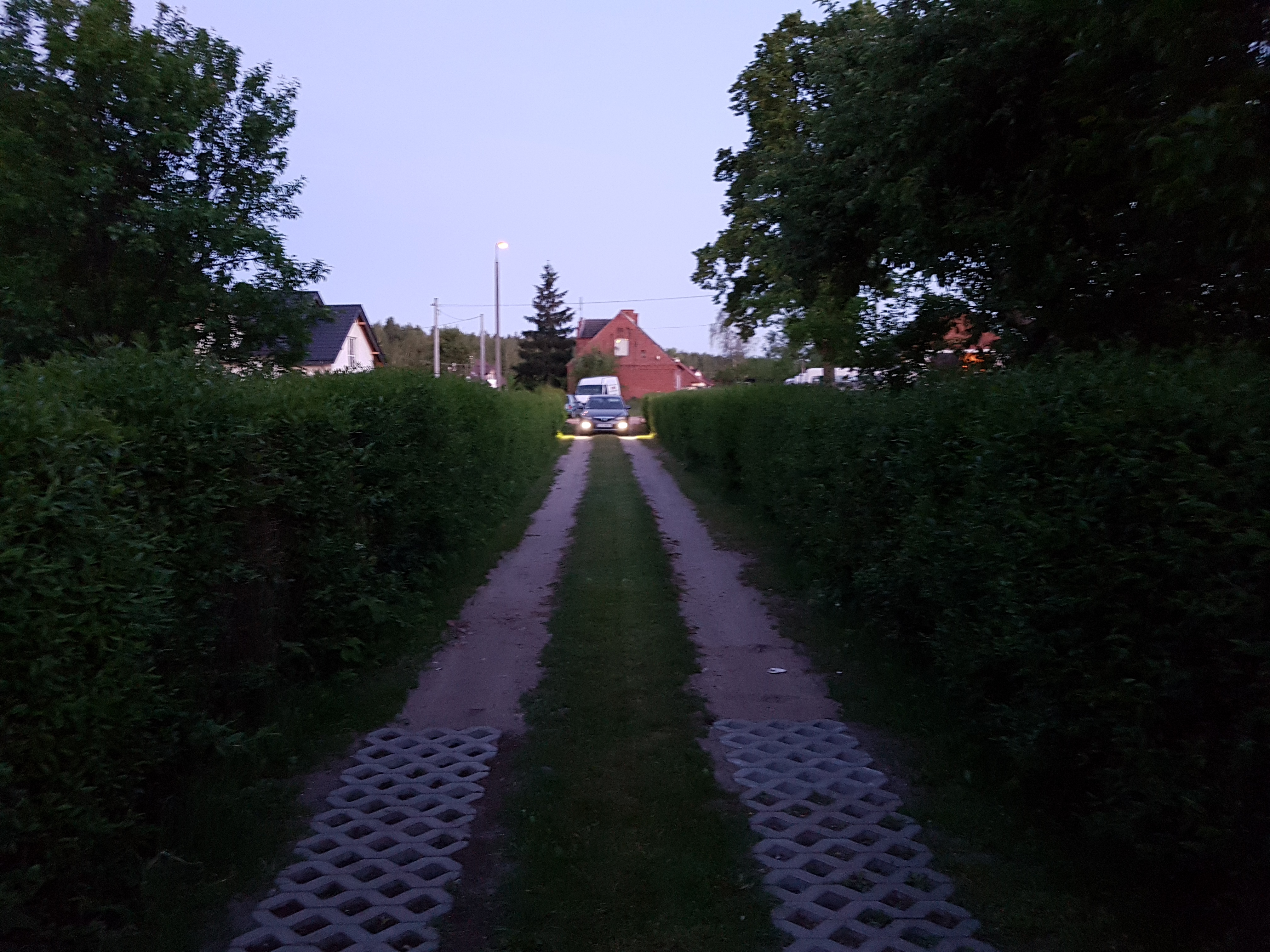

Postprzez sypek1992 1.8 » 2 cze 2017, 10:15
Witam założyłem sobie światełka I niewiem czy nie za bardzo dają na boki
