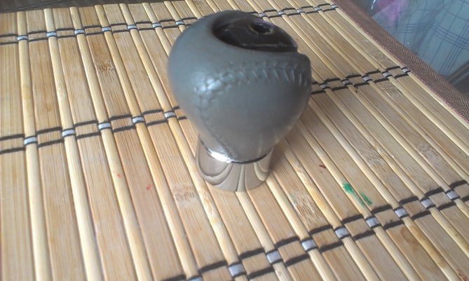

stromba napisał(a):dałem do obszycia u mnie w mieście.
bardzo ładnie zszyte. Jaki był koszt ??

Postprzez stromba » 24 lut 2013, 16:55
Koszt obszycia to 50 zł za gałke w bydgoszczy ale było warto zwłaszcza ze za tą cene nic ciekawego sie nie kupi a co najważniejsze jest oryginałem... A mieszek kupiłem wcześniej kilka miesięcy już ale na allegro za 22 z przesyłką jakby ktos pytal, ta sama osoba tez miała obszycie gałki ale nie chciało mi się wysyłać i czekać bo umnie zrobili to w kilka godzin na miejscu ... :)

Postprzez Sabat » 28 lut 2013, 17:02
ładnie obszyta, ale.. ta kość słoniowa <nie> .
Ja właśnie dlatego ściągnąłem oryginalną gałkę bo podobnie chciałem zrobić. Jak się wkurzę to podejdę jeszcze raz do tej nieoryginalnej i podłącze podświetlenie .

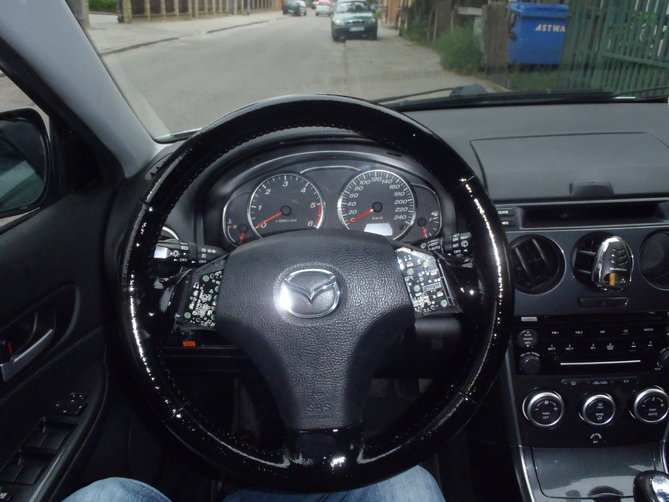

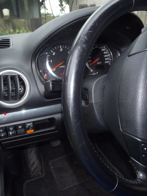

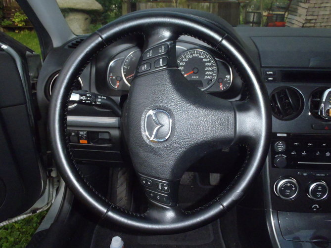

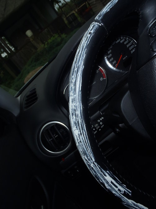

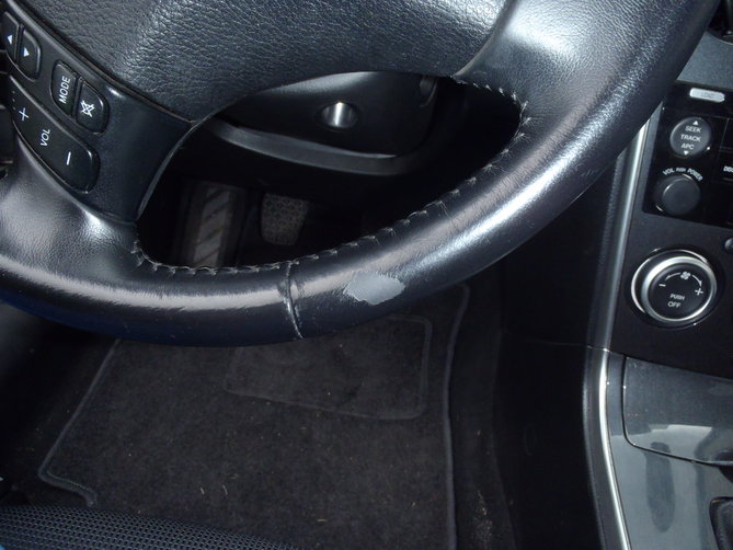

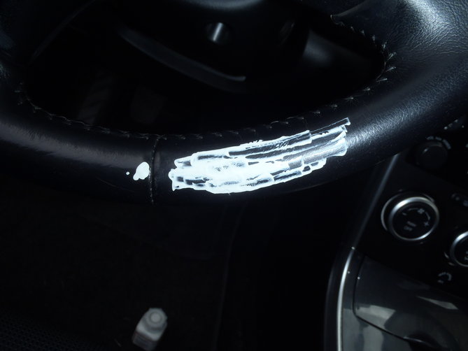

Niestety nie znalazłem fotek gałki, ale na pocieszenie mam fotki kierownicy, która została wyremontowana tym samym sposobem.
najbardziej wytarte miejsca przed:
w trakcie:
szpachlowanie (najbardziej wytarte miejsce)
szpachlowanie
malowanie pierwsza warstwa
świeżo po lakierowaniu
po:
(fotka z innego aparatu 3 miesiące po renowacji)
Wyprzedzę pytanie bo zapewne się pojawi czemu wcześniej tak błyszczała, a teraz już nie.
Odp: Świerzy lakier zawsze świeci poza tym efekt jaki miał zostać osiągnięty to czarny półmat wiec chyba się udało.

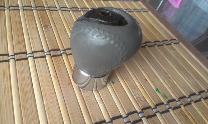

Polecam środki do renowacji skóry, renoskór. Zakupiłem na allegro wraz ze szpachlą i acetonem. Koszt to 30zł z przesyłką. Pościerany lakier ze skóry pomalowałem, odczekałem do wyschnięcia, wypolerowałem. Efekt mamy na zdjęciach. Szukam jeszcze czegoś do niklowania lub chromowania... wtedy gałka będzie gotowa.

Postprzez wujek116 » 20 mar 2013, 09:22
no nie wiem teraz ta gałka wygląda jak by była z plastiku a nie ze skóry . :(

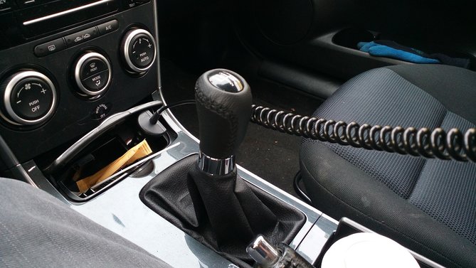

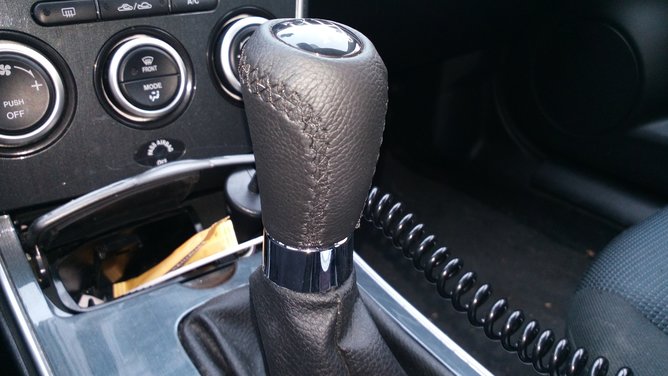

Postprzez m@riusz39 » 16 sty 2016, 14:22
Wymieniłem na tą drugą, unikałem tej chromowanej bo bałem się że w nieoryginalnej szybko zacznie schodzić.
Po zamontowaniu(bez problemów) okazało się że zrobiła się przerwa pomiędzy nową gałką a mieszkiem.
Bałem się ją wkręcać bardziej żeby nie uszkodzić.
Miałem to dzisiaj rozebrać i pod mieszek założyć jakąś tulejkę żeby go troszkę podnieść.
Ale w końcu wymyśliłem żeby przełożyć ze starej gałki ten chromowany pierścień.
Stara gałka miała bardziej kulisty kształt i lepiej leżała w dłonie ale po paru kilometrach człowiek się przyzwyczaił do nowego kształtu. :D
Tak to wygląda:
