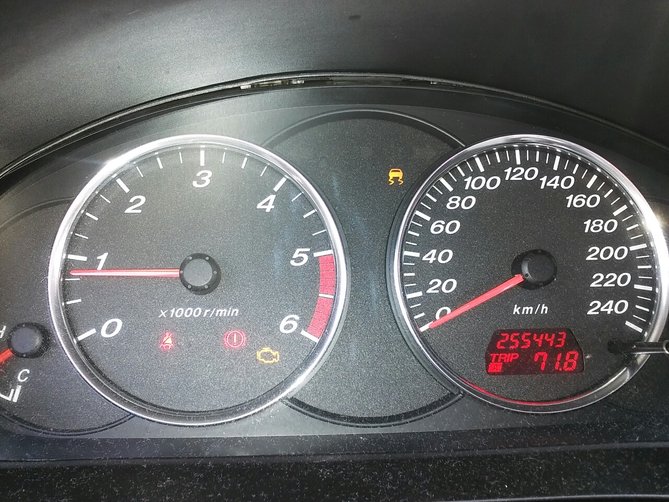

Witam wszystkich.
Jestem świeżo po rejestracji w mazdaspeed.
Przy spokojnej jeździe zapalają się kontrolki (patrz załącznik)
– Auto przechodzi w tryb awaryjny – brak mocy i możliwości dalszej jazdy.
– Zjeżdżam na pobocze, gaszę, odpalam i jadę dalej.
– Rano kontrolki NIE ŚWIECĄ – następnie, po kilku kilometrach wszystko powraca.
BRAK INNYCH OBJAWÓW !!
– silnik pracuje idealnie, suchutki wszędzie, nie kopci, nie szarpie, mało pali, turbo ciągnie super – brak dziwnych odgłosów.
– wymieniałem 3 tygodnie temu olej, filtr oleju + powietrza + czyszczenie sitka.
Pierwszy raz zrobiło mi się to w trakcie powrotu z nad morza – nad morze wszystko idealnie – 750km, spalanie 5,8. Z powrotem jechałem tak samo max. 140km i 40 km od domu pierwszy raz się to stało – akurat przy jeździe na TEMOMACIE. Te 40 km dojechałem bez problemu ale po dwóch dniach znowu. Zatankowałem nad morzem do pełna ropę na INTERMARCHE. Wszyscy mówią, że byle gdzie nie tankować ale Intermarche chyba nie ma złego paliwa.... Teraz zatankowałem ,,lepszej" Vervy ale problem jest dalej, więc póki co nie wiem co się dzieje. Jutro jestem umówiony na komputer.
Piszę aby się czegoś dowiedzieć.. wiecie, żeby po wizycie u mechanika nie wymieniać pół silnika – bo turbina bo egr itp. itd. ,, Panie, tu jest wszystko do wymiany itd."
Samochód jest naprawdę w dobrym stanie – jeździł nim do pracy mój znajomy ( przez ponad 4 lata) i byłem świadkiem, że nic mu się nie zepsuło.. dbał o wszystko, co roku latem jeździł do Chorwacji a ja mam ten samochód dopiero od kwietnia :(((
Jak macie jakieś pomysły to będę wdzięczny.
pozdrawiam
oskarus

dzięki za info. Miałem jechać w piątek na kompa ale błędy zgasły. 2 dni było ok. Dzisiaj wracałem z kościoła i to samo.

Postprzez oskarus » 19 lis 2016, 19:27
Problem rozwiązany !!!!
Tylko szkoda, że ja laik do tego doszedłem. Na szczęście nie dałem się nabrać i nie wydałem ani grosza na błędne diagnozy ,,fachowców". Już byłem bliski kupna nowego alternatora. Jak się spytałem mechanika, czy jest w 100% pewny, bo ja mu nie zapłacę, to zaczął kombinować. Wymieniłem sam od siebie filtr paliwa i od 2 miesięcy jest ok. Stary filtr był tak zasyfiony, że szkoda gadać.
pozdrawiam
oskarus
