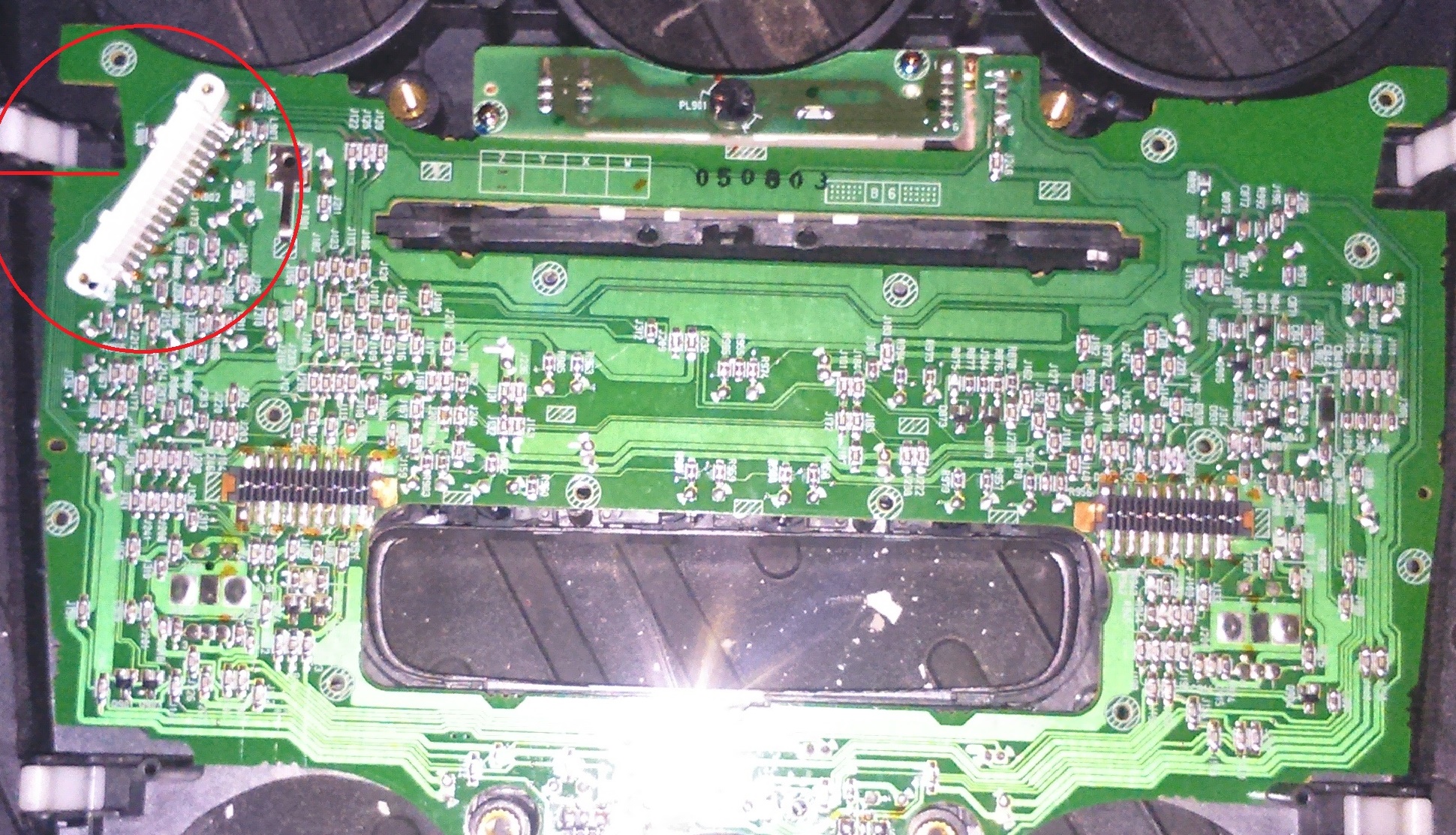

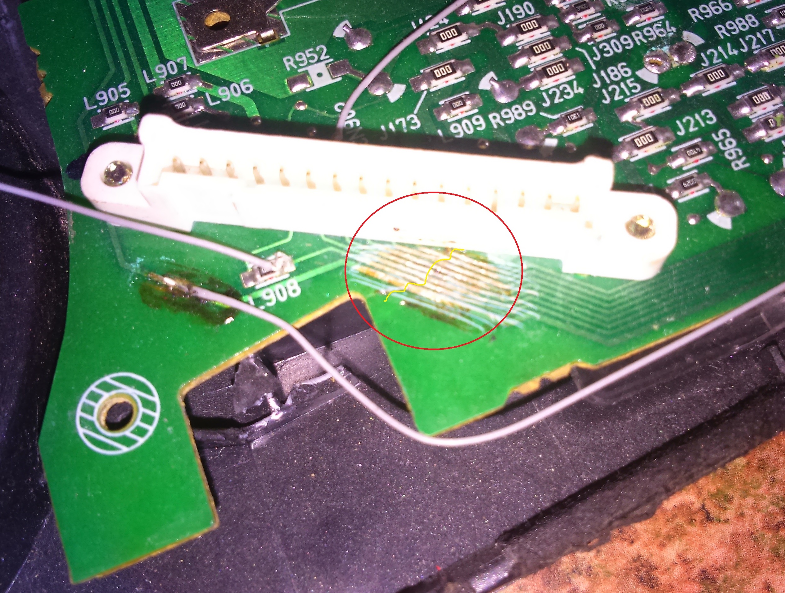

Panel srodkowy wykręć na stół rozkręć na pierwsze cześci oceń płytę główną pękają w okolicach lewy górny róg podłużne gniazdo foto real za kilka minut
Dopisano 26 lip 2015, 13:10:
Obejżyj w tym polu
Dopisano 26 lip 2015, 13:13:
załącznik
załacznik
załącznik

Mam jeszcze jedno pytanie, funkcja godzina ma "mózg" w wyświetlaczu czy w panelu przednim? bo jeśli godzina jest w wyświetlaczu to znaczy, że wystarczy samo zasilanie i powinno się wyświetlić jeśli nie to znaczyło by to, że jednak coś wcześniej nie łączy a wyświetlacz jest sprawny.
edit. mam złamaną płyte główną tak jak kolega wyżej
