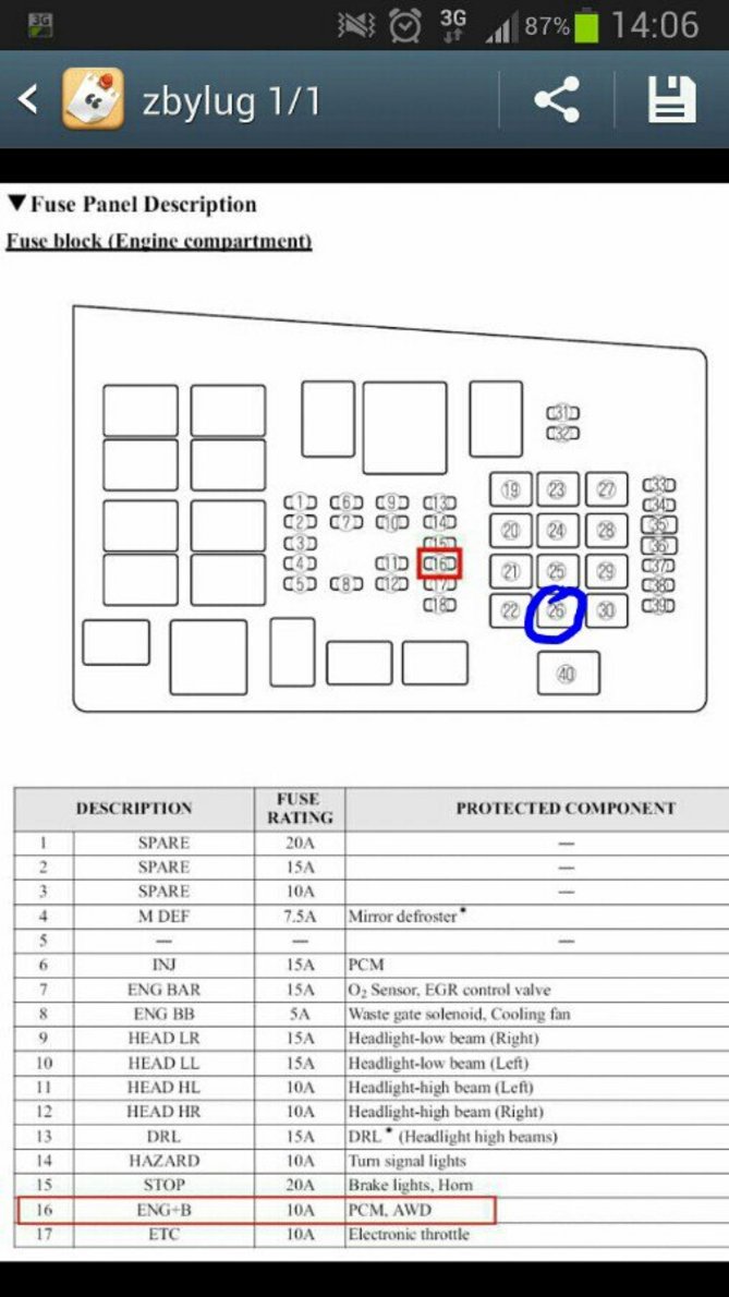

Postprzez s i w y » 5 paź 2013, 19:54
Odgrzeję kotleta. Wyciągnięcie bezpiecznika oznaczonego 26 załatwia sprawę? Znowu idzie zima i zaczyna się strzelanie. Póki co nie ma kasy na prawę lub ewentualną wymianę.
Wysłane z mojego GT-N7100 za pomocą Tapatalk 4
Od: 30 lip 2009, 11:01
Posty: 1112
Auto: m6
Postprzez kubsztyk » 9 paź 2013, 14:11
Tak, wystarczy wyjąć bezpiecznik oznaczony bodajże jako "Heater" i webasto już nie będzie się dało włączyć.
