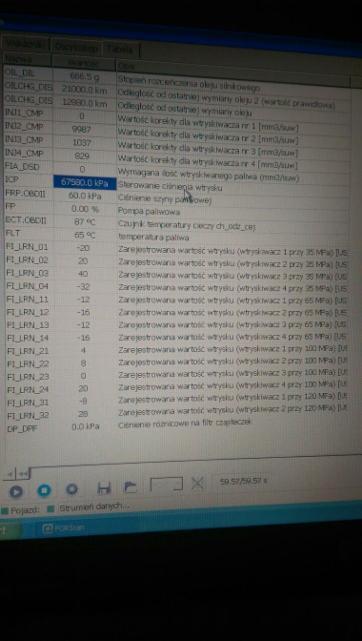

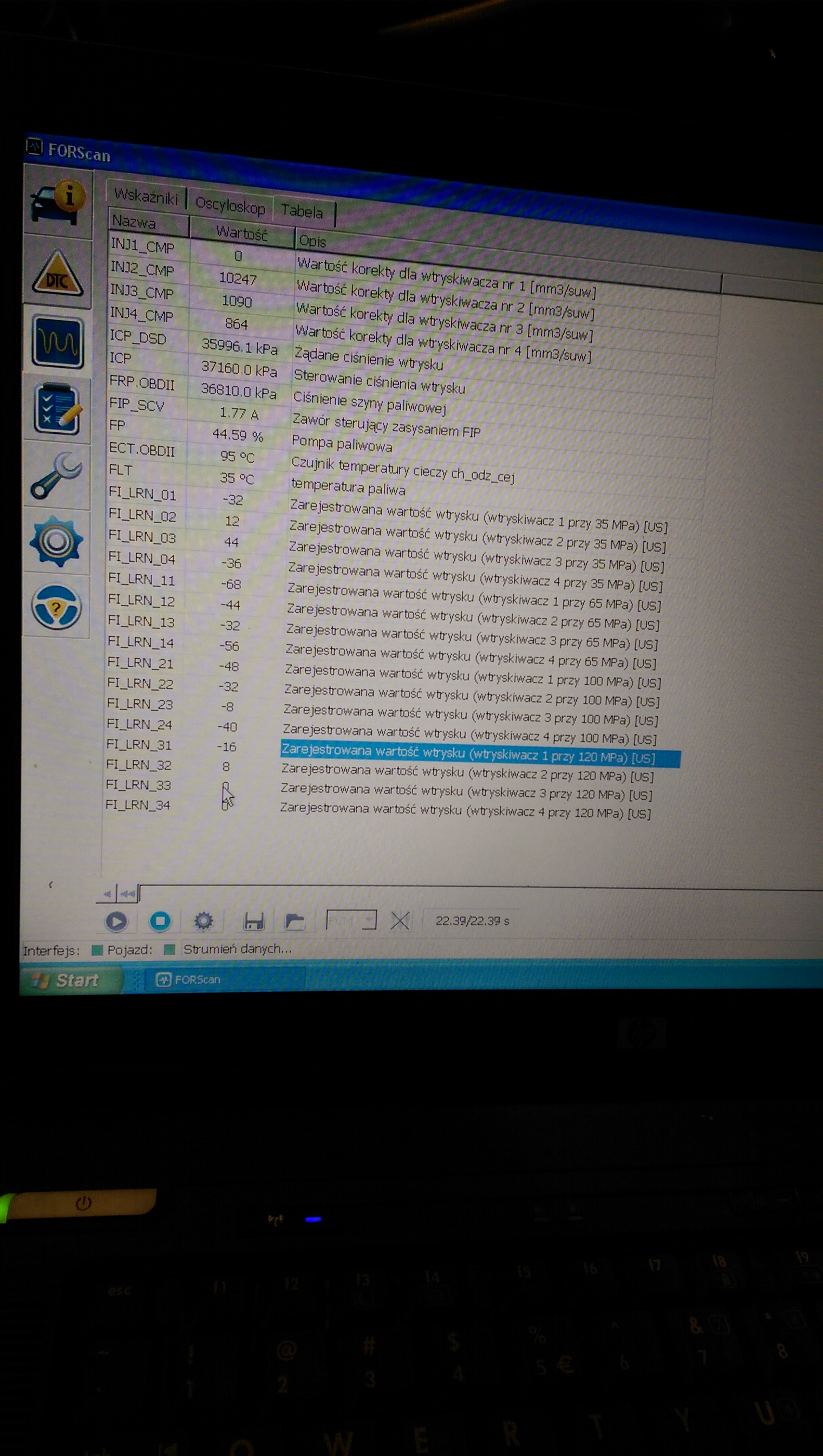

Witam, od dłuższego czasu walczę z problemem. Problem tyczy się odpalania.
Samochód ma problem z odpaleniem, raz na jakiś czas samochód odpala z trudem i pojawiają się błędy. Nie ma regularności w tej usterce. Potrafi się to przytrafić na zimnym i na ciepłym silniku, po dłuższym staniu bądź po krótkim. Usterka jest z rodzaju pojawiam się i znikam.
W kompie zapisują się błedy:
Moduł; Błąd; Opis;
FFH; B2548-FF; Usterka trybu włączania dodatkowej nagrzewnicy;
modułu zasilanego paliwem układu ogrzewania płynu chłodzącego
PMC; P1378-FF; niskie napięcie w obwodzie zasilania FICM;
moduł sterowania pracą silnika (power train chain control module)
OBDII; P1378-C; niskie napięcie w obwodzie zasilania FICM;
status potwierdzony
ABS; C1119;
Pierwszą rzeczą jaka została zrobiona
– poprawienie styku masowego kompa i silnika
– wymiana no nowy aku
– sprawdzenie i wyczyszczenie zaworu SCV
Miałem też problem kiedy mi samochód w ogóle nie odpalał.
W załączniku zdjęcia z parametrami obrazujące:
1. nie odpalał
2. gdy działa normalnie
Proszę zwrócić uwagę na sterowanie ciśnieniem wtrysku,
dlatego wyciągałem i czyściłem SCV. Ciśnienie na jałowym powinno oscylować około 35...
Co Wy na to ?
Gdy nie odpala
Gdy odpala

Postprzez Pioteq25 » 25 lis 2015, 00:46
Czyszczenie SCV nie ma sensu. Ten zawór nie ulega zabrudzeniu, tylko się wyciera. Też rozbierałem coś cudowałem i w końcu kupiłem nowy i po problemie.
Możesz zrobić pomiar ciśnienia paliwa z nagrywaniem i wtedy widać na wykresie jak SCV radzi sobie z regulacją ciśnienia.
