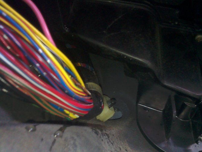

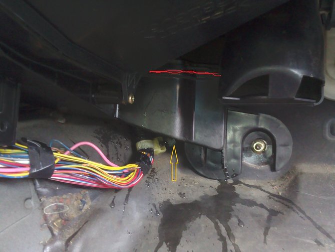

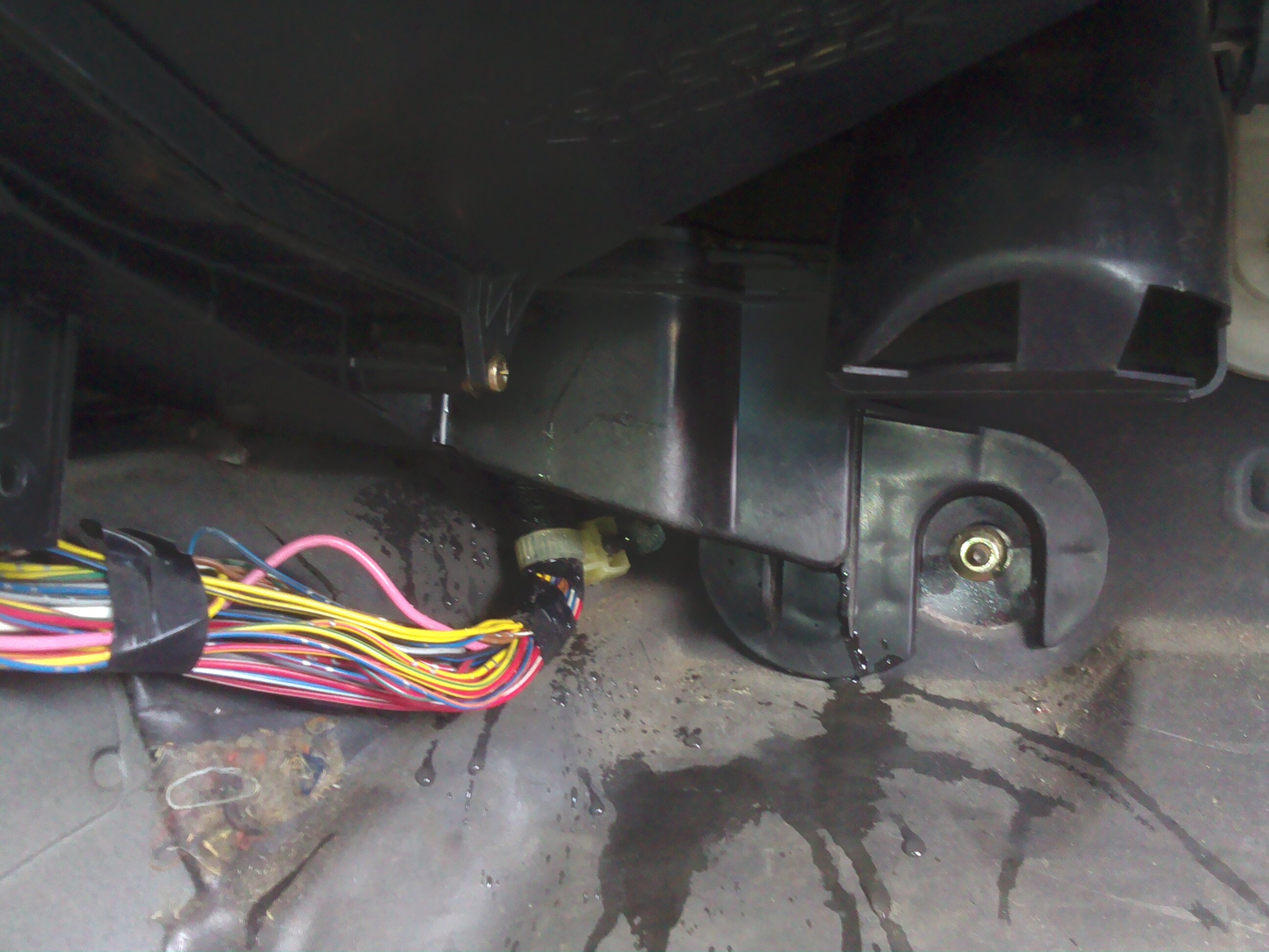

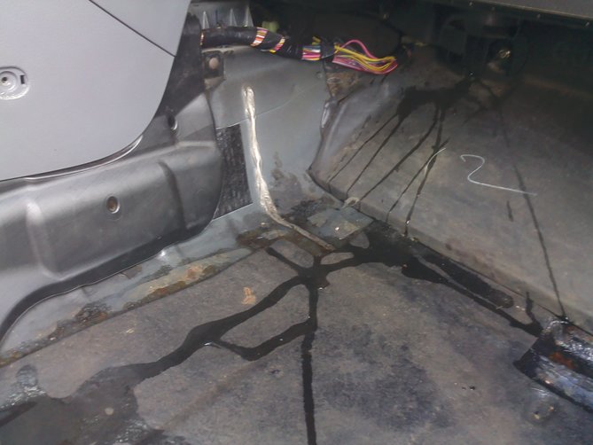

Witam serdecznie !
Bardzo proszę o pomoc w określenie elementu winnego wyciekowi wody z klimatyzacji do kabiny.
Na zdjęciach które wykonałem wyraźnie widać miejsce wycieku. Widać też pęknięty plastik w miejscu z którego wycieka woda. Co to jest za element ? Czy da się do samemu łatwo wymontować do ew. klejenia ?
Czy też może można ten element bezproblemowo wymienić. Wg. mojej oceny może być to część odpływu skroplin na zewnątrz. U mnie to jest pęknięte i woda ścieka z tego miejsca do kabiny.
Darek
PS: Przyczyną u mnie była pęknięta tacka do której skrapla się woda z klimy. Poklejone i jest ok.
Darek

Znów mi się to objawiło po roku... Już nie pamiętam jak to wtedy robiłem ale teraz nie wiem co robić... Czytając wasze posty mam ochotę się za to zabrać głebiej bo jak mi się nie myli wtedy tak tego nie rozbierałem. Mam tylko takie pytanie czy jest ktoś z Poznania lub okolic by móglbym miec pomoc z tym dylematem? Pozdrawiam
I u mnie wystąpił problem z kapaniem wody na wycieraczkę. Raz to był zatkany odpływ, drut do środka i mała powódź w kanale – problem rozwiązany.

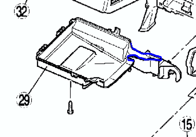

Niestety za drugim razem przetykam przetykam i nic. Schowek na bok, dolna część tunelu zdjęta i niemiła niespodzianka – miska sucha a wyciek w standardowym miejscu, jak na zdjęciu. Wydaje mi się że problemem jest jakiś paproch w środku który powoduje, że woda spływa po ściance widocznych plastików i przez to podcieka na łączeniu miski z obudową klimy (na zdjęciu czerwone zaznaczenie, ale też od tyłu tego elementu).
Naprawiłem, jednak robota dość uciążliwa, przydatne małe ręce i pomagier. Z narzędzi śrubokręt krzyżakowy krótki, trochę dłuższy, i grzechotka z bitem krzyżakowym i przedłużka koło 5cm, nasadka 10 i coś do nakładania silikonu.
Zdejmujemy schowek, dolną część tunelu, górną część tunelu i zabieramy się za odkręcanie miski. Dwie śrubki od strony kierowcy, od strony pasażera dwie albo trzy dobrze widoczne i jedna schowana za wylotem nawiewu na nogi i jedna najtrudniejsza od tyłu wystającego elementu miski (żółta strzałka na zdjęciu). Z nią poradziłem sobie tą grzechotką z przedłużką. Trzeba trafić na ślepo albo ewentualnie wsadzić jakimś cudem palec i wymacać. Na koniec duży zatrzask od strony panelu z radiem i nakrętka 10 przy rurce przechodzącej przez gródź. Teraz już pozostaje tylko pół godziny szarpania się z miską tak żeby zrobić sporą szparę w miejscu zaznaczonym na czerwono. Uwaga na kołki które są obok niektórych śrub! Ja wysunąłem miskę tak że ta super krótka rurka odpływowa znalazła się cała we wnętrzu auta. Pakujemy silikon na całej długości łączenia (niebieski kolor na schemacie, na zdjęciu tylko fragment na czerwono) i szybko składamy. Przed złożeniem tunelu warto odkurzyć wnętrze miski.
Może i by pomogło samo obsmarowanie silikonem tej krawędzi bez rozkręcania ale po pierwsze szukałem przyczyny a po drugie kto wie;)
Zdjęcie pożyczyłem, mam nadzieje że właściciel nie ma nic przeciwko.

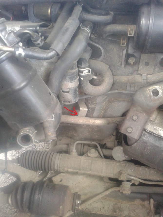

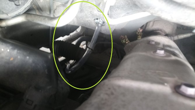

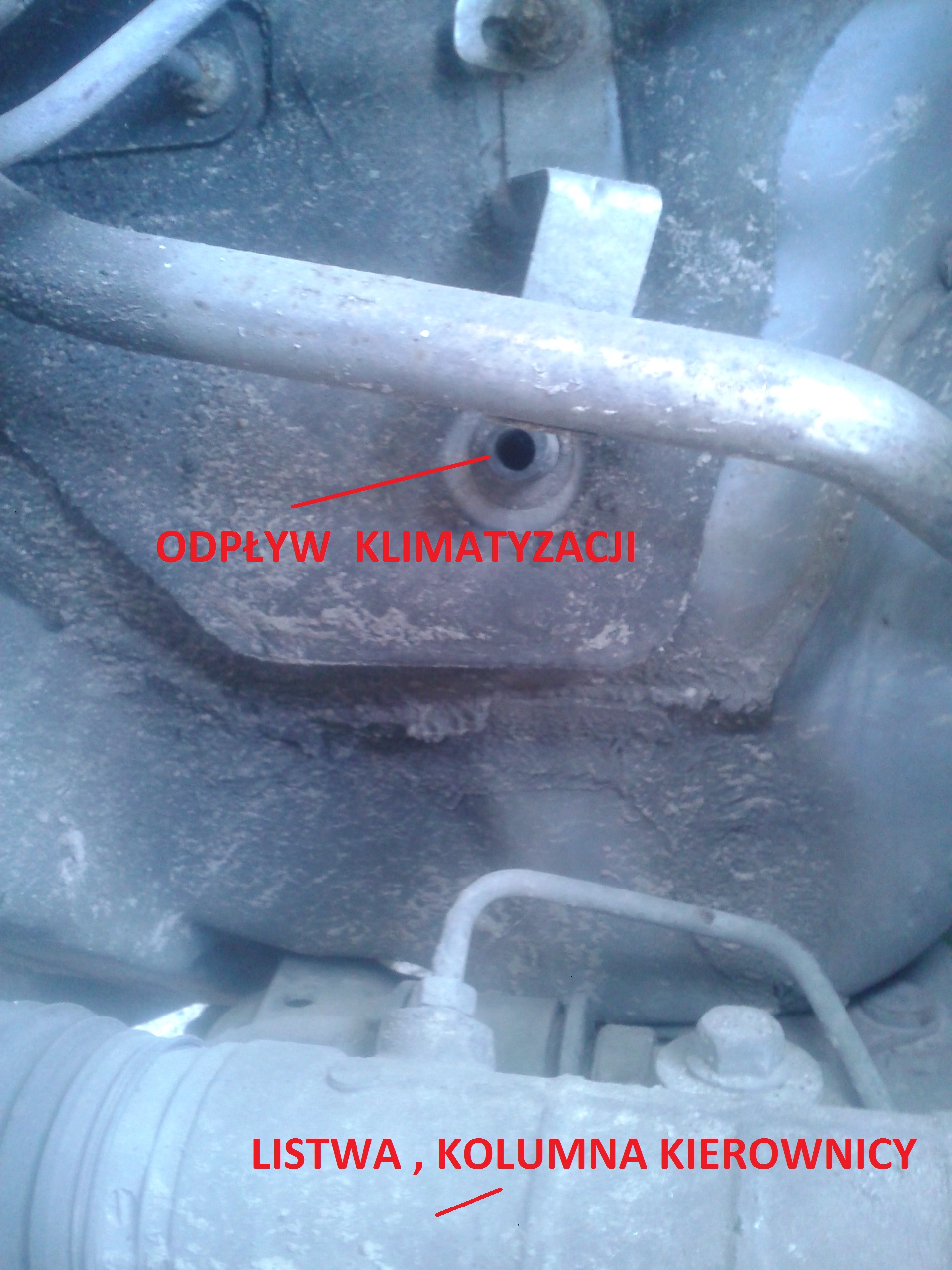

Popatrz z której strony dostaje się woda:
jeśli zbiera się od góry na dywaniku – przyczyną będzie pęknięta tacka lub przytkany odpływ.
Jeśli woda sączy się wygłuszeniem pod dywanikami (można pomacać wsadzając rękę przez klapkę na VIN
) – przyczyną będzie sparciała uszczelka przy rurce wylotowej klimy (podczas jazdy lub postoju pod górkę woda ścieka po zewnętrznej ściance rurki ,przez sparciałą uszczelkę wsiąka w wewnętrzne wygłuszenie i zbiera się pod nogami pasażera) Można to łatwo naprawić montując rurkę odpływową o której wspominano wcześniej.
Dla leniwych małe "how to":
potrzebujemy 50cm wężyka 1/2cala , cybant 16mm i trytkę (wężyk można nabyć w Casto na dziale "ogród")
1.Końcówkę węża lekko podgrzewamy , naciągamy na króciec odpływowy i ściskamy z wyczuciem cybantem .
2. Wąż wypuszczamy dołem pomiędzy maglownicą i drążkiem stabilizatora (należy uważać żeby rurka się nigdzie nie zagięła i nie biegła zbyt blisko kolektora wydechowego)
3.Mocujemy końcówkę trytką (ja zrobiłem dziurkę w plastiku na trytkę)
Na końcu można zrobić test – przejechać z 10 km po drodze szybkiego ruchu i na na parkingu sprawdzić czy rurka nie jest zbyt nagrzana od temperatury kolektora i czy woda będzie wyrzucana rurką podmuchem powietrza za każdym razem gdy włączy się wentylator klimy (przynajmiej u mnie tak to wygląda
) W dieslach pewnie będzie gorzej z dostępem i miejscem na pociągnięcie rurki.
