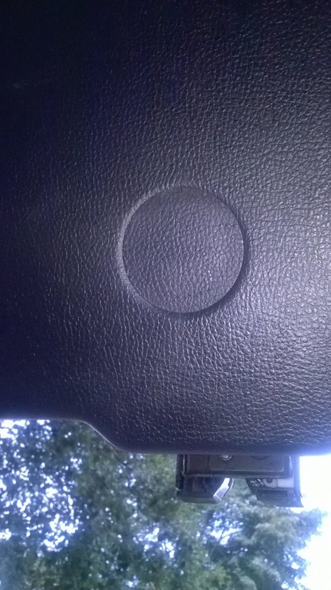

Postprzez thing » 10 sie 2015, 07:48
jak padnie aku to otwierasz klape, na wysokości zamka jest zaślepka, ściągasz, i kluczykiem lub śrubokrętem przełączasz zamek na lock i zamykasz klape.
Z otwieraniem podobnie tylko musisz wleźć do bagażnika przez tylną kanape.

Postprzez undying » 11 sie 2015, 18:39
Chodzi ci o to ?
zaślepka w klapie bagażnika

Postprzez dobrzyn22 » 12 sie 2015, 05:56
<spoko>
