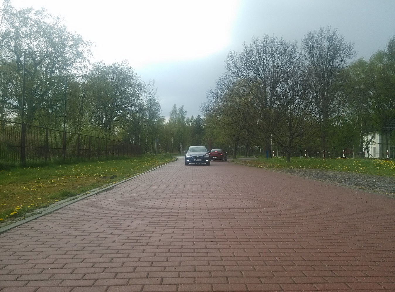

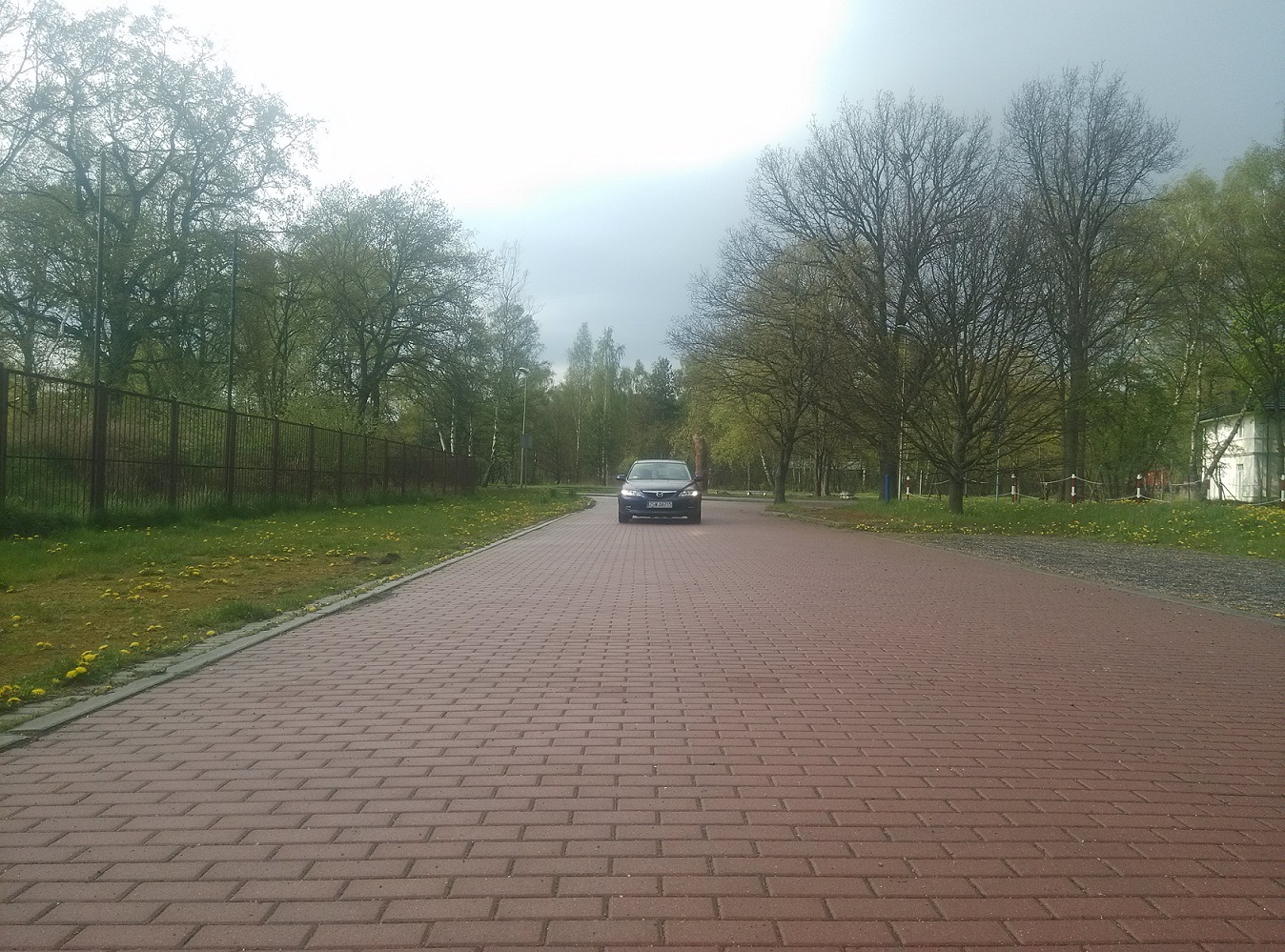

A zrób proszę zdjęcie na wprost na przemian DRL i mijania z trochę większej odległości (20-30 m) – tak dla porównania :) z bliska to każdy Twoje auto zobaczy :) z daleka jest ważne czy widać :)

Postprzez xolejekx » 1 maja 2015, 15:48
Proszę bardzo. Faktycznie z daleka lepiej wygląda. Jedna wada, brak regulacji na uchwycie, jak się przykręci to w razie zmiany trzeba wszystko od nowa robić i kombinować z podkładkami, ponieważ są tylko pojedyncze otwory na śruby w uchwycie.

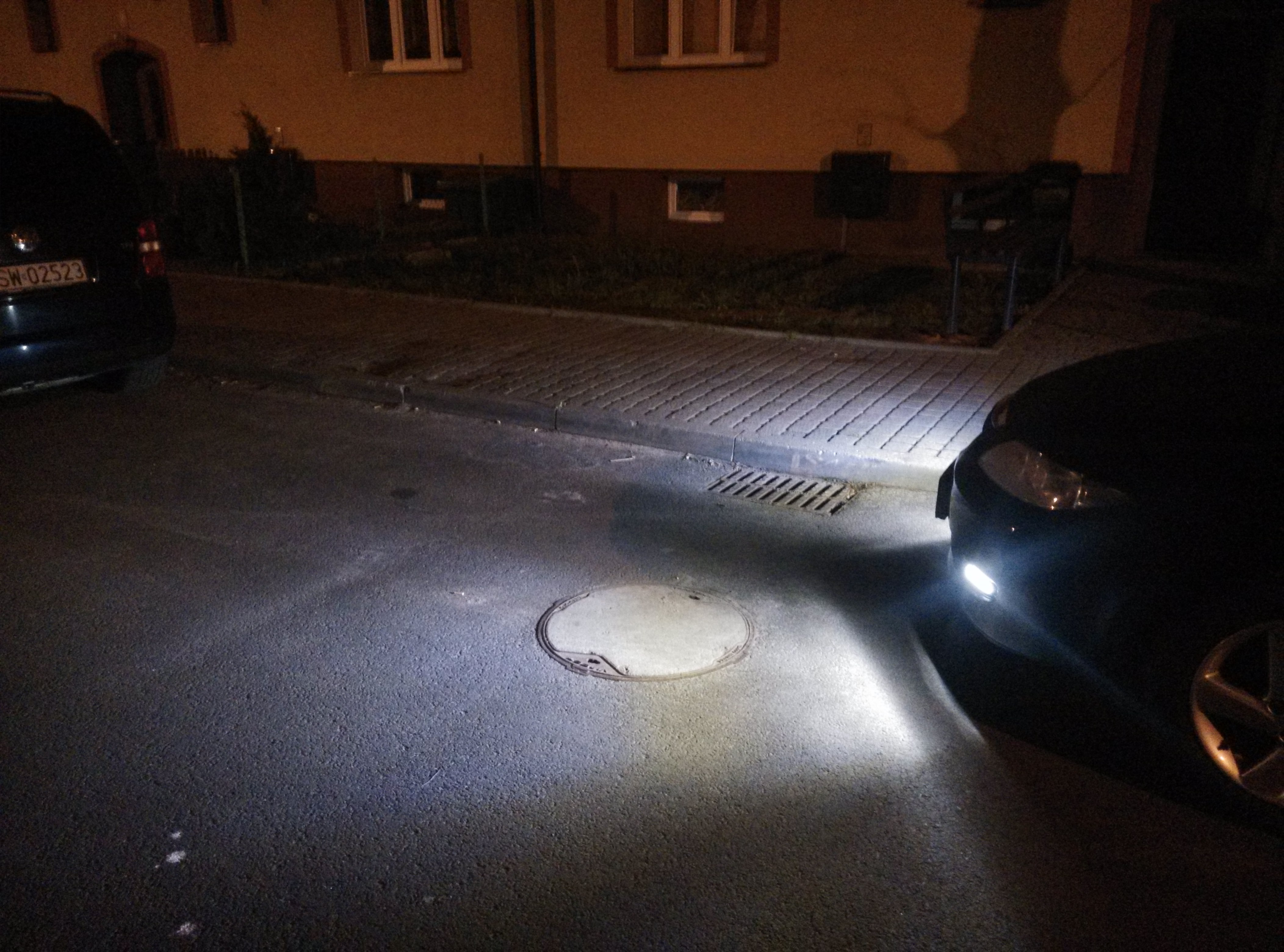

Postprzez Michu_M6 » 2 maja 2015, 01:00
Na zdjęciu nie widać znacznej różnicy między DRL a światłami mijania... Jeśli w rzeczywistości jest podobnie (bo zdnęcia często przekłamują) to moim zdaniem jest OK. Jeździć i się cieszyć :) zrób jeszcze kiedyś poglądowe zdjęcie w nocy żeby pokazać jak się światlo rozchodzi...

Postprzez xolejekx » 2 maja 2015, 21:51
Nocne zdjęcie
