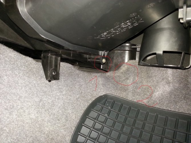

Postprzez tomalaaa » 3 lip 2015, 20:58
Patrzyłem,rozbierałem. Przesyłam zdjęcie by pokazać gdzie to leci.... Jestem ciekawy co możecie w tym przypadku zaradzić :)

Postprzez dobrzyn22 » 7 lip 2015, 06:14
a czy kolega przeglądał ten wątek:
viewtopic.php?f=409&t=57271&hilit=woda+na+dywaniku ??

Postprzez tomalaaa » 8 lip 2015, 21:56
Tak przeglądałem i nawet się tam nim interesowałem jeśli kolega nie zauważył :)
