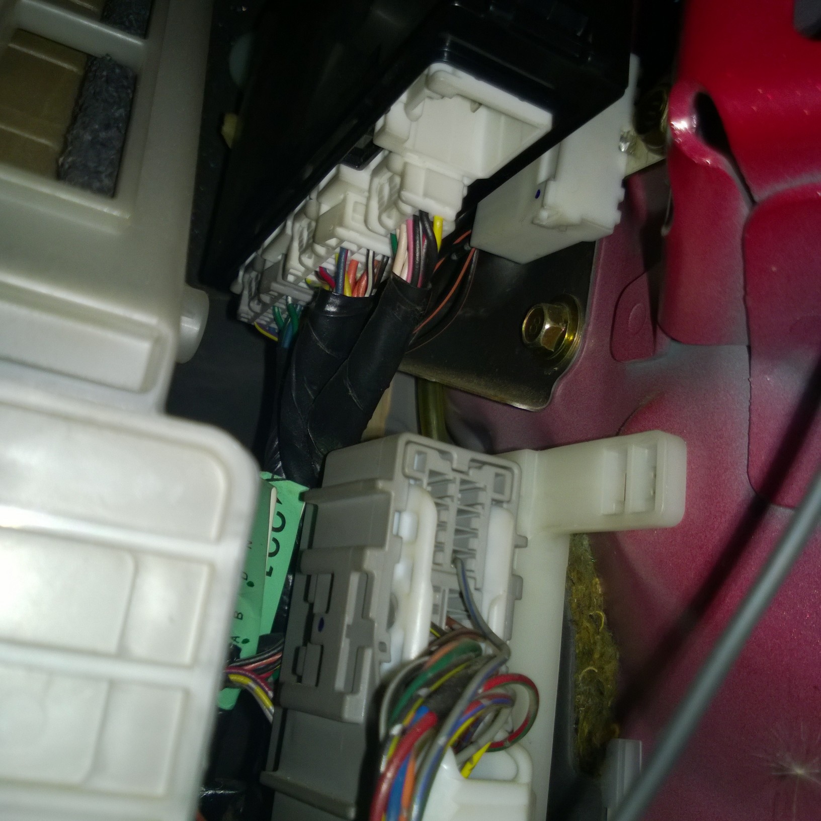

Mam problem z Systemem Keyless w mojej mazdzie, zaczęło się od zakupu auta i wtedy sprzedający powiadomił mnie ze system nie działa ale tylko dla tego, że baterie są niesprawne w pilocie, wiec postanowiłem je wymienić lecz bez skutku pilot nadal nie reagował na przyciski, pojechałem na serwis i tam powiedzieli mi ze piloty są uszkodzone, zdziwiło mnie to że obydwa były by uszkodzone pozatym klikając na pilota świeciła się czerwona dioda wiec musiało byc to co innego, pojechałem do zakładu w którym zajmują się takimi rzeczami jak naprawa immobilajzerów i systemów keyless i tam facet mi powiedział ze piloty są sprawne ( sprawdził na jakimś urządzeniu czy wysyłają sygnał ) później podłączył auto pod vcm i rozpoczął proces kodowania wszystko szło ok do momentu w którym miał położyć pilot na siedzeniu pasażera i wcisnąć dowolny przycisk, komputer nie reagował na naciśniecie pilota przez co proces programowania pilota nie mógł się ukończyć i na tym się skończyło keylees dalej nie działał aż pewnego dnia podczas wymiany filtra kabinowego wleciało mi coś do wentylatora od nawiewu i musiałem go wykręcić żeby to wyciągnąć i wtedy moim oczom ukazał się taki widok
http://www.fotosik.pl/pokaz_obrazek/pelny/916060ed23b20a27.html
http://www.fotosik.pl/pokaz_obrazek/pelny/e81e3627ea627377.html
http://www.fotosik.pl/pokaz_obrazek/pelny/ca99cdb9e354242d.html
a tutaj pilot jaki posiadam do mazdy coś takiego tylko ze posiada jeszcze jeden przycisk od otwierania klapy :)
http://forum.mazda6club.com/attachments/mazda6-atenza/81214d1326483153-mazda-atenza-fob-keyless-entry-problem-img00115-20120113-1532.jpg
z prawej strony za schowkiem brakowało tak jak by wtyczki a z drugiej strony za radiem wychodziły 4 kable, czy ktoś się orientuję czy te kable mogły by być od brakującej wtyczki ??
Czy posiada ktoś na forum schemat elektryczny od tego systemu keyless??

Jeżeli chodzi o błędy to vcm nic nie pokazywał, pilotem nic nie mogę zrobić wszystko robię kluczykiem tj. Otwieram i zamykam drzwi i odpalam auto:) znalazłem gdzieś w sieci cały schemat gdzie co jest w którym miejscu i wynika ze to jest jakiś moduł właśnie od keylessa z tego co przypuszczam jest to najprawdopodobniej miejsce na wtyczkę zasilania tego całego modułu, gdybym znalazł schemat podpięcia tej wtyczki to już bym sobie poradził....

Może jest ktoś na forum co ma Mazdę 6 z systemem keyless i mógł by sprawdzić czy u niego jest wtyczka w tym miejscu??

Postprzez Vernitus » 1 cze 2015, 14:14
W wolnej chwili sprawdzę (czytaj do końca tygodnia)
Od: 5 lut 2009, 16:07
Posty: 69
Skąd: okolice Wa-wy :)
Auto: Mazda 6 CiTD GY 06r.
Postprzez Vernitus » 13 cze 2015, 19:07
no niestety ale u mnie wygląda to tak samo jak u Ciebie i wszystko działa.

Postprzez norbi666 » 28 cze 2015, 17:29
Ok Dzięki kolego Vernitus za fotkę:), no to teraz muszę szukać gdzie indziej problemu;/...
