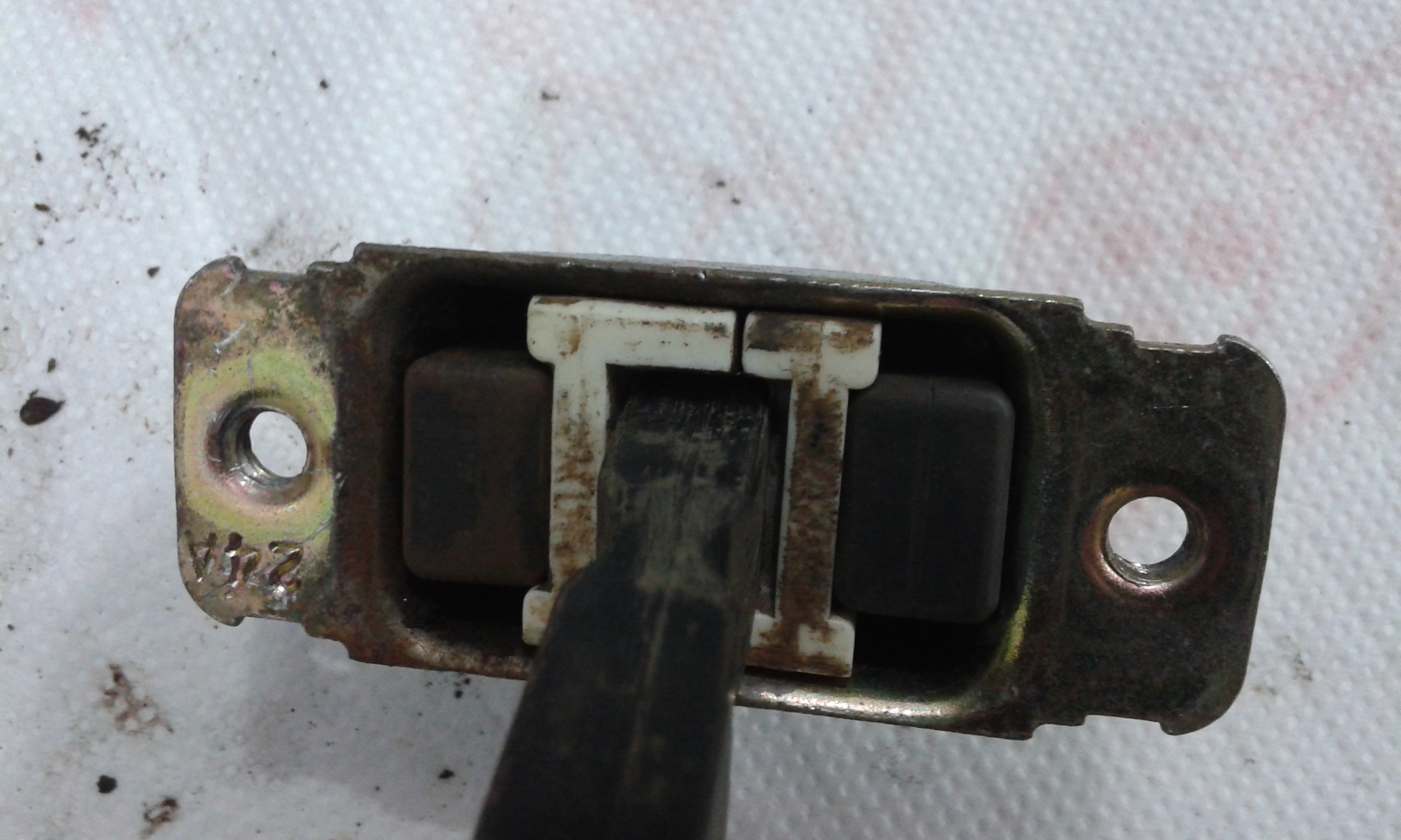

zaraz wrzuce foto jak to wyglada to ocenisz bo pierwsze juz rozebralem. ale te blaszki odgiac to ku.... srubokretem zapomnij musialem kombinerki :P
Poprawilem po prostu to wszystko, ale nic nie szlifowalem bo nie chce nic zepsuc i juz duzo ciezej chodzi pytanie czy oprze sie drzwiom :D i glupote zrobilem, ze nie xzobaczylem jak to wygladalo przy rozbieraniu... poniewaz mam wrazeni ze tak jak teraz to zlozylem ;/

tak, czy siak , sprawa jest prosta – białe elementy plastikowe nie powinny się stykać... jeżeli tak jest (lub tylko małą szczelina), to znak, że trzeba je nieco podszlifować i w miarę możliwości odwrócić gumowe elementy tak, aby maksymalnie ściskały ogranicznik.
To rozwiązuje problem z samo zamykającymi się drzwiami.
Jedyna rzecz, na którą warto zwrócić uwagę, to metalowe zaczepy, które należy odgiąć – po kilku próbach zwyczajnie odpadną, więc lepiej robić to raz, a porządnie (dla zainteresowanych – u mnie odpadło tylko jedno i reszta trzyma się prawidłowo)

No niestety zrobilem u mnie nie trzyma kompletnie. Sam sie zastanawiam dlaczego tak jest skoro wsyzstko zrobilem jak wy, czy jeszcze pilowac ? Zalozylem i drzwi sa luzne jak ch...

Niemozliwe.. Zeszlifowałes te białe plastiki ? ja dobre 2,5 mm ze szlifowalem z kazdej strony zalozylem te gumowe klocki w pozycji pionowej i ogranicznik trzyma jak nowy ! Uwaga trzeba sie mocno natrudzic zeby wlozyc te klocki w pozycji pionowej !! Bez imadła i dobrych kombinerek nie ma szans! Zrób tak i napisz czy pomogło papa

potwierdzam słowa kolegi powyżej. U mnie po tej operacji na 4 ograniczniki, wszystkie trzymają jak nówki, nawet przy pochylonym aucie.
PS. ja sobie poradziłem bez imadła ;)

Skonczylem.. choc ten ktory byl najgorszy czyli lewy z tylu trzyma tak sobie w sensie jak np otwieram drzwi i je pchne to moga sie jednak wrocic do zamykania a moga nie reszta ok. Jak to zrobilem? lutownica.. po prostu uzupelnilme w tych klockach bialych to czego brakowalo i dlatego jest dobry opor. Oczywiscie o tym lewym mowie momencie gdy auto stoi przodem do gory badz pochylone w lewo normalnie jest ok. Z tym , że w porównaniu do tego co było czyli w ogole zero oporu jest mega sukces. Dzieki Panowie , czekam mnie jeszcze bagaznik i tamtejsze plastiki bo mam wylamane (plastik na boczkiem gdzie jest swiatelko oraz obudowa plastikowa klapy bagaznika HB.
