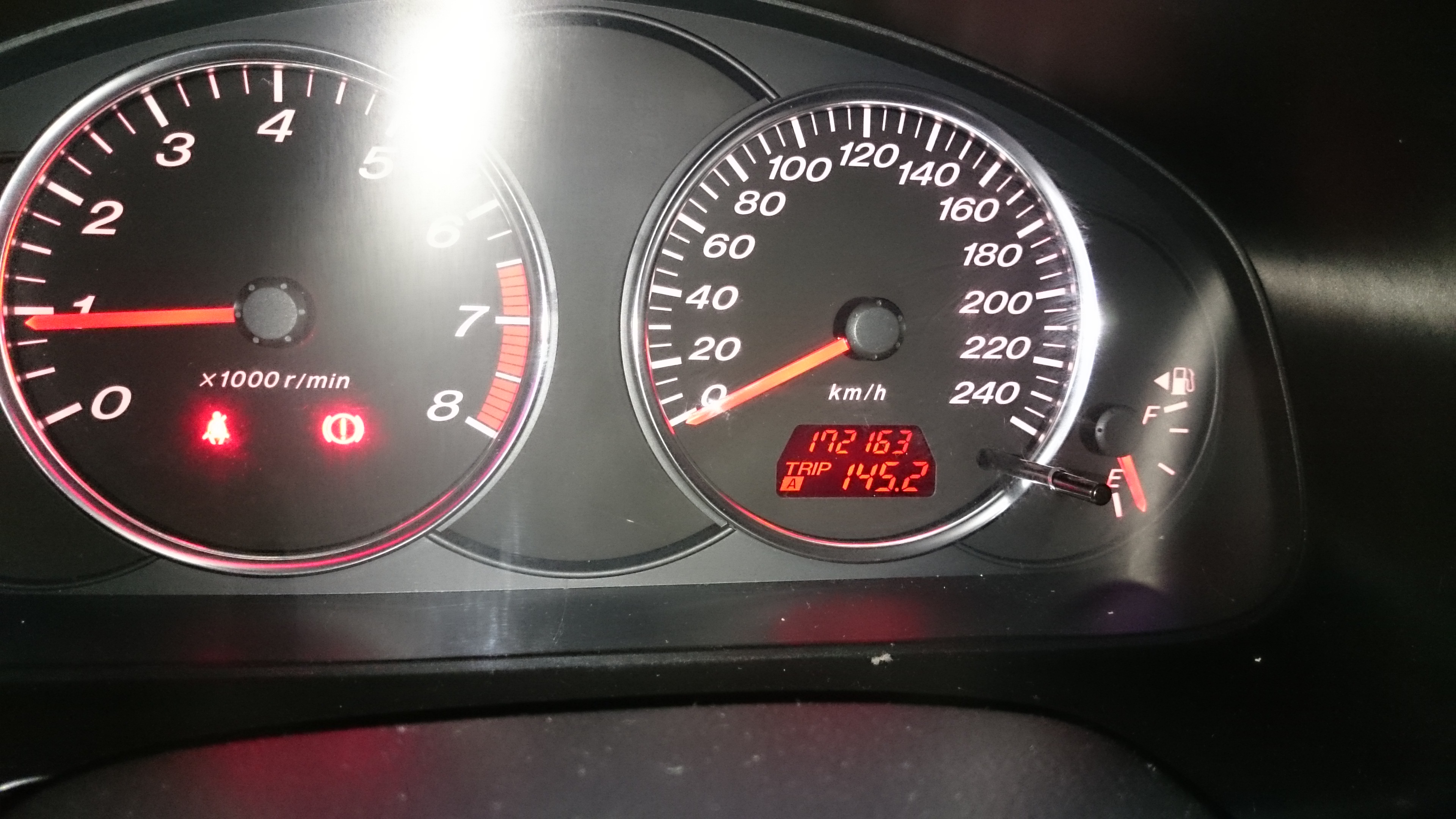

Postprzez xxxlew » 14 maja 2015, 21:15
Wklejam link do zdjęcia z przodu
Jak rozumiem z drugiej strony żeby zrobić zdjęcie to musiałbym wszystko rozkręcić i wyjąć cały zestaw wskaźników z licznikiem ? Tu będzie chyba problem bo do takich rzeczy niestety 2 lewe ręce...
Wojtek czyli podejrzenie masz dokładnie takie jak ja na to wychodzi – tylko czy jest możliwa wymiana samego licznika bez całego zestawu wskaźników ?
