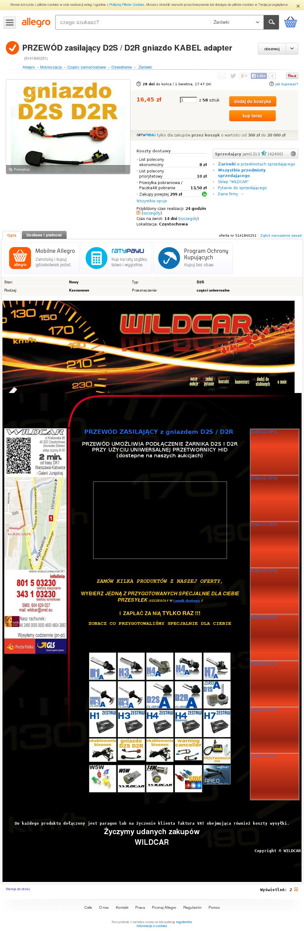

Z tego co wiem to można to wymienić lecz to będzie druciarnia, bo tak jak Ci napisał kolo gniazdo i zapłonnik to 1 zintegrowana część, połączona kablami.
Ja bym jednak spróbował to zrobić tak: kupić takie gniazda i wlutować je w miejsca starych a luty na kablach konkretnie zabezpieczyć koszulkami termokurczliwymi :) http://allegro.pl/przewod-zasilajacy-d2 ... 40251.html.

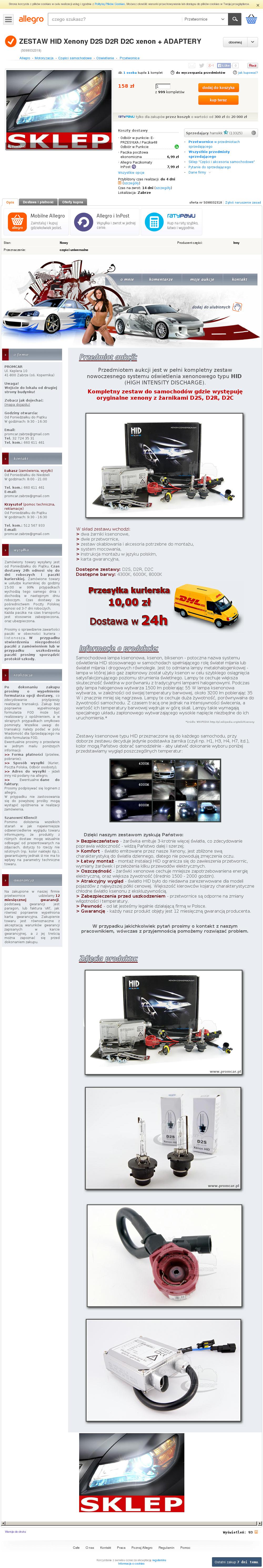

Ewentualnie tańszym wyjściem jest kupno, nowych przetwornic chińskich na żarnik D2S: http://allegro.pl/zestaw-hid-xenony-d2s ... 32318.html, ale też jest trochę kombinacji i jak będzie upierdliwy policjant to Ci się doczepi bo będzie to nie oryginalne rozwiązanie, ale zapłacisz 300zł a nie 900 :)
