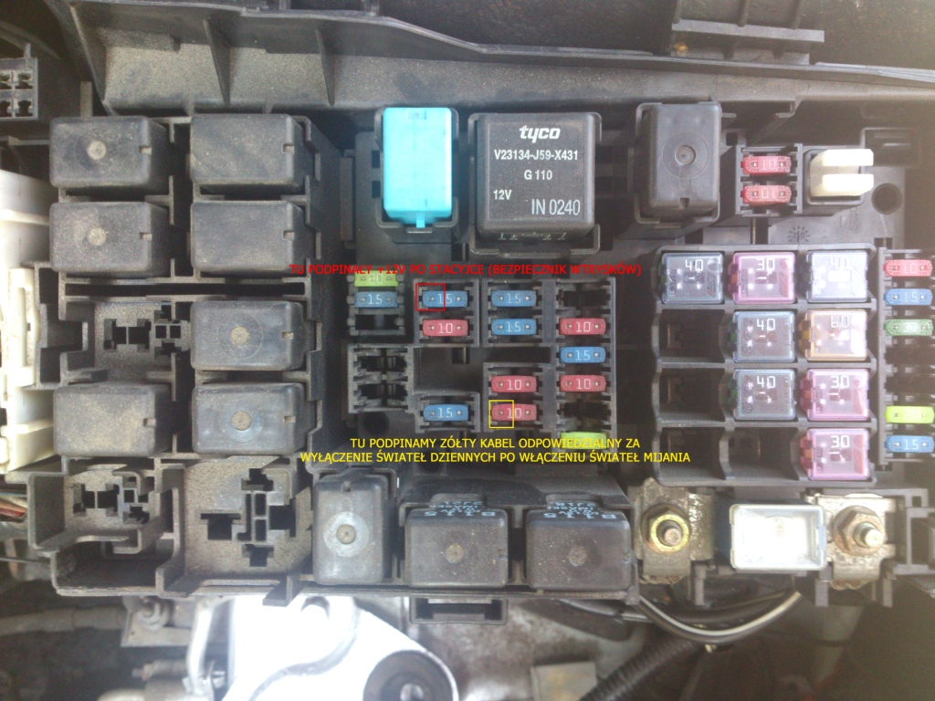

Postprzez xRafalx » 16 mar 2015, 10:37
A ten sprawdzałeś? Ja mam u siebie pod ten bezpiecznik podpięte i śmiga aż miło :) Obrazek

Postprzez Michu_M6 » 16 mar 2015, 10:58
Tak, sprawdzałem, zarówno ten co pokazałeś (6) jak i ten poniżej (7) jest podtrzymywany umnie przez 90 sekund... :( czyli będzie działało ale będą się świeciły DRL 90 sekund po wyłączeniu silnika...

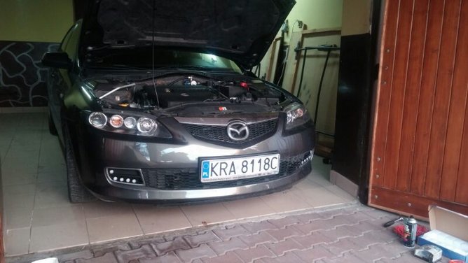

Michu ma rację. Lipa trochę z sensownym dostępem do +12 po stacyjce pod maską. Ja osobiście puściłem dodatkowy kabel z kabiny do dziennych. Popełniłem takie coś.
Musze jeszcze tylko poprawić kąt tych ledów bo jeszcze nie są ustawione idealnie na wprost. Jeśli ktoś miałby jakieś sugestie czy pytania to zapraszam.

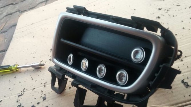

Ja ostatecznie zdecydowałem się na zakup kratek z Chin bo najbardziej podobają mi się okrągłe:
viewtopic.php?f=331&t=173717&start=40
i teraz będę dłubał żeby to poskładać :) ... + będę chyba (99%) pobierał z wewnętrznej skrzynki :) zobaczę jeszcze w trakcie instalacji bo już mi się nie chce szukać pod maską – sam już nie wiem ile razy kręciłem stacyjką i sprawdzałem ale skoro główny przekaźnik trzyma prąd 90s to raczej nic innego nie znajde... "taki zemnie elektryk jak z koziej <dupa> rakietnica" :)
loyek5 napisał(a):Musze jeszcze tylko poprawić kąt tych ledów
postaraj się to zrobić jak najbardziej na wprost bo czytałem, że policja na drodze nie zweryfikuje tego i luzik ale ubezpieczyciel w trakcie dochodzenia swojego (po jakiejś szkodzie) może podważyć zgodność z homolacją... a nikt nie chce problemów...

Postprzez Michu_M6 » 19 mar 2015, 19:42
Zakończyłem już montaż na 99% – na weekend przepnę tylko plus do skrzynki wewnętrznej....
viewtopic.php?f=331&t=173717&p=3004447#p3004447

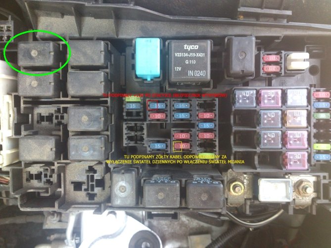

Postprzez Mandey » 9 kwi 2015, 12:17
Michu79 napisał(a):Mamy pytanie, które przewijało się już kilka razy ale.... (tak – czytałem wątek, tak – inne też :) ale nie znalazłem odpowiedzi, tak – szukałem z miernikiem ale bez efektów :) )
Czy udało się komuś znaleźć + po kluczyku pod maską ale taki żeby się wyłaczał razem z kluczykiem?
Wszystkie wpisy dotyczą bezpieczników ENG BAR, ENG BAR2 czy też innych bezpieczników 6-8 ale one mają podtrzymywane napięcie przez przekaźnik główny 30 – 90 sekund – umnie właśnie przekaźnik do 90s trzyma (jak by to było 30s to bym odpuścił). Nie do końca chcę mieć opcję "comming home" :) ... może ktoś w ferworze walki znalazł inne miejsce na podpięcie + dla DRL – pod maską? Jakieś pomysły?
Panowie... +12V po stacyjce tylko w pozycji ON jest na jednym ze styków tego "zielonego" przekaźnika :)
