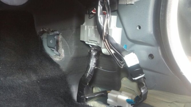

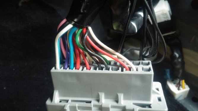

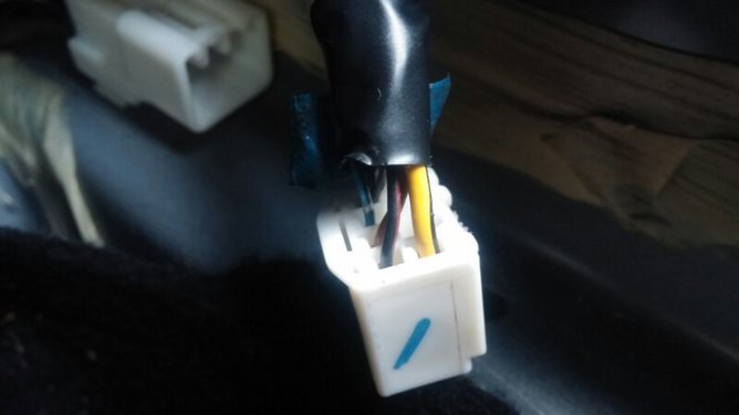

Tak są 2 albo nawet 3 kostki. Jedna jest duża. To właśnie tą dużą sprawdziłem i nie znalazłem zasilania. Póki co jestem w pracy i zrobiłem ten test na kostce w przerwie. Jak wyjde to postaram się dorwac miernik i sprawdzić co i jak. Mam fotkę tego miejsca z kostkami ale przez telefon nie mogę załączyć zdjęcia... :–\
Elektryka
Niestety miernik wszędzie na pinach kostki koło pasażera pokazuje 0. Na małej kostce pokazuje 12 i słychać w tym momencie sub-a
Na kostce przy wzmaku mam zasilanie na żółto czarnym, na niebiesko czarnym mam 4V, na czarno różowym mam około 3,5V. To wszytko jest pod jednym minusem tj czarnym kablem.
