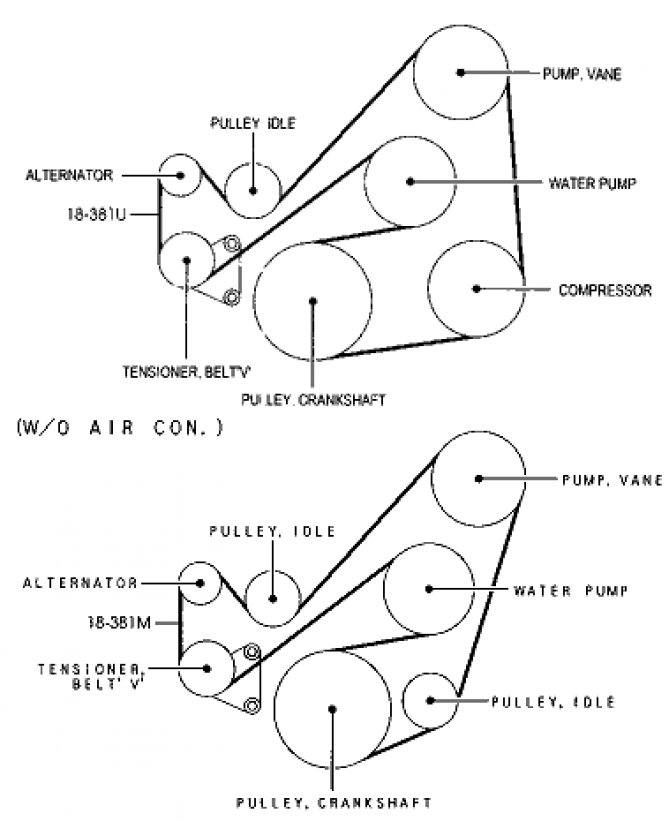

W mojej Madzi konczy sie lozysko pompy klimatyzacji i chcialbym czasowo ominac klime zakladajac krotszy pasek orginalny to 6PK2260,a do madzi bez klimy 6PK2160 pytanie czy da sie tak zrobic i jak dobrac sie do sprzegla,lozyska pompy klimy.

Na pewno nie bez zdemontowania sprężarki klimatyzacji, potrzebna jest dodatkowa rolka prowadząca. Porównanie z i bez kompresora:

Na przykład w elektronicznym katalogu części http://mazdaepc.com/parts/
Mazda 6 –> Rocznik –> GASOLINE-ENGINE 4-CYLINDER SUPPLEMENT –> BRACKET, PULLEY & BELT (GASOLINE)(1800CC & 2000CC)
Przejrzałem kilka zdjęć silników i skromnie stwierdziłem, że blok silnika oraz rozstaw jest taki sam dla wersji ze sprężarką i bez – są chociażby te charakterystyczne półokrągłe wżłobienia w bloku, które sugerują, że mogła tam równie dobrze być rolka.

Właśnie wczoraj to sprawdziłem i kolego Haidi masz rację zamiast kompresora powinna być rolka bez tego nie ominę sprężarki.Bez spreżarki pasek schodząc na dół od popy wspomagania ociera się o pompę wody. :)
