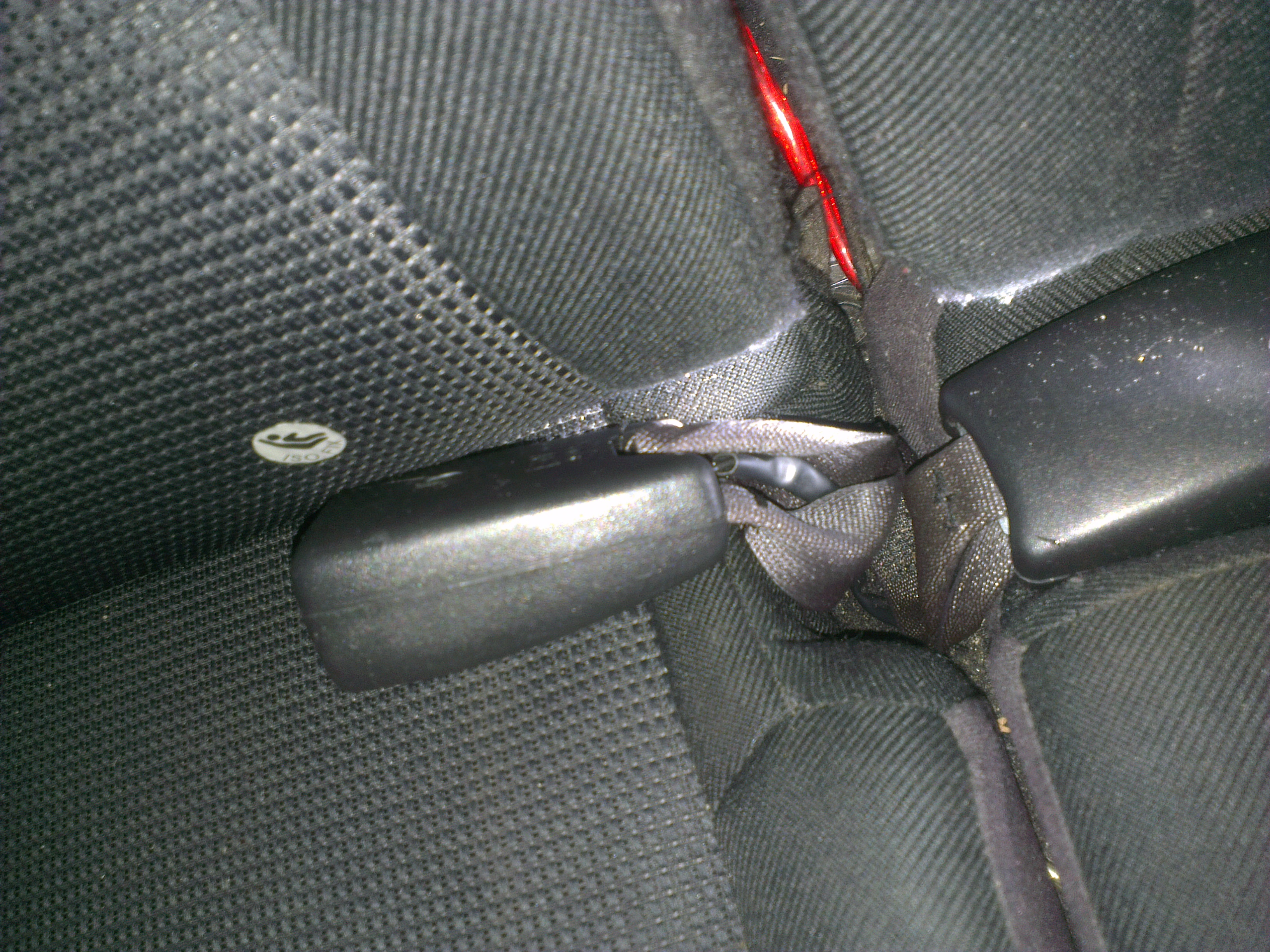

Hej, podepne sie tez dotyczy zapinki. Okazalo sie ze nie zatrzaskuje sie w tylnej kanapie pas. Ulamany zatrzask musi byc. Chcialbym ja wymienic, posiadam czujniki zapiecia. Widzialem ze na allegro sprzedaja zapinki ale po czym poznac ze sa one z czujnikami?

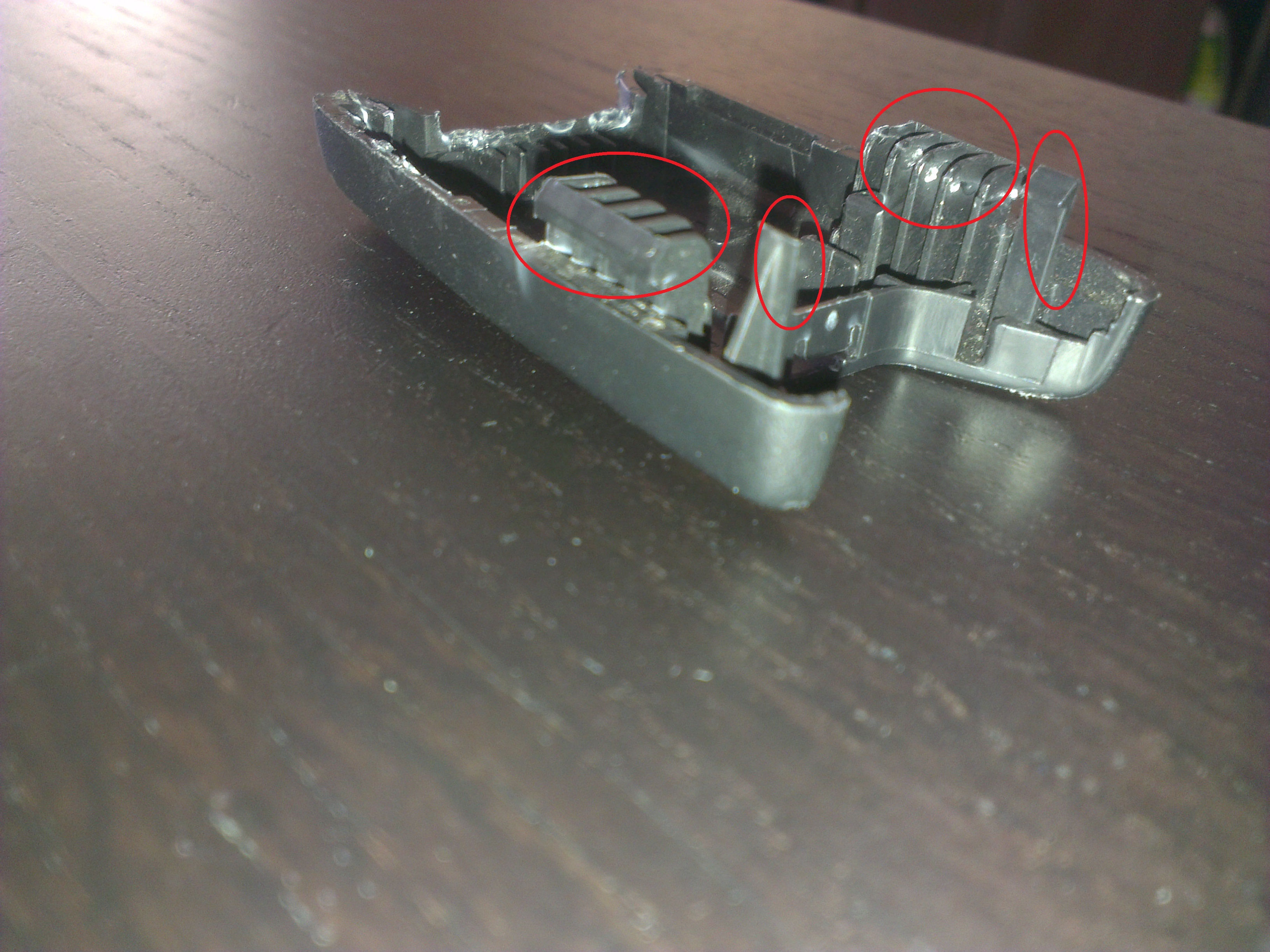

NIEBO! napisał(a):
gstroy01 napisał(a):Dla potomności. Klamry tylnych pasów bezpieczeństwa są nierozbieralne.
To pewne? też mam urwany przewód ... :(
chciałbym zaprzeczyć :P

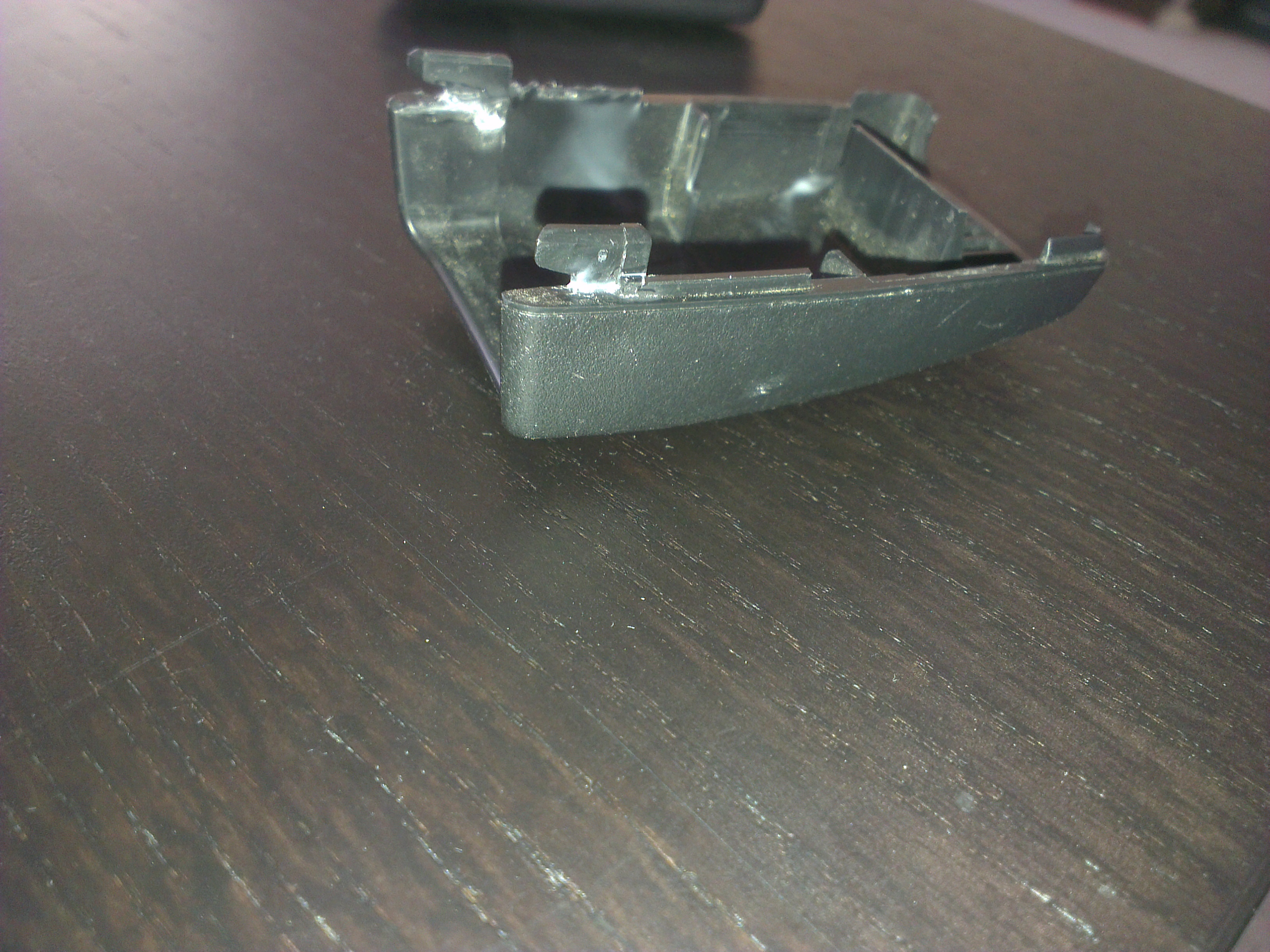

udało mi się rozebrać i złożyć ponownie klamrę :D
Z pewnością może się przydać komuś, kto zechce się zabrać za demontaż/naprawę samej klamry

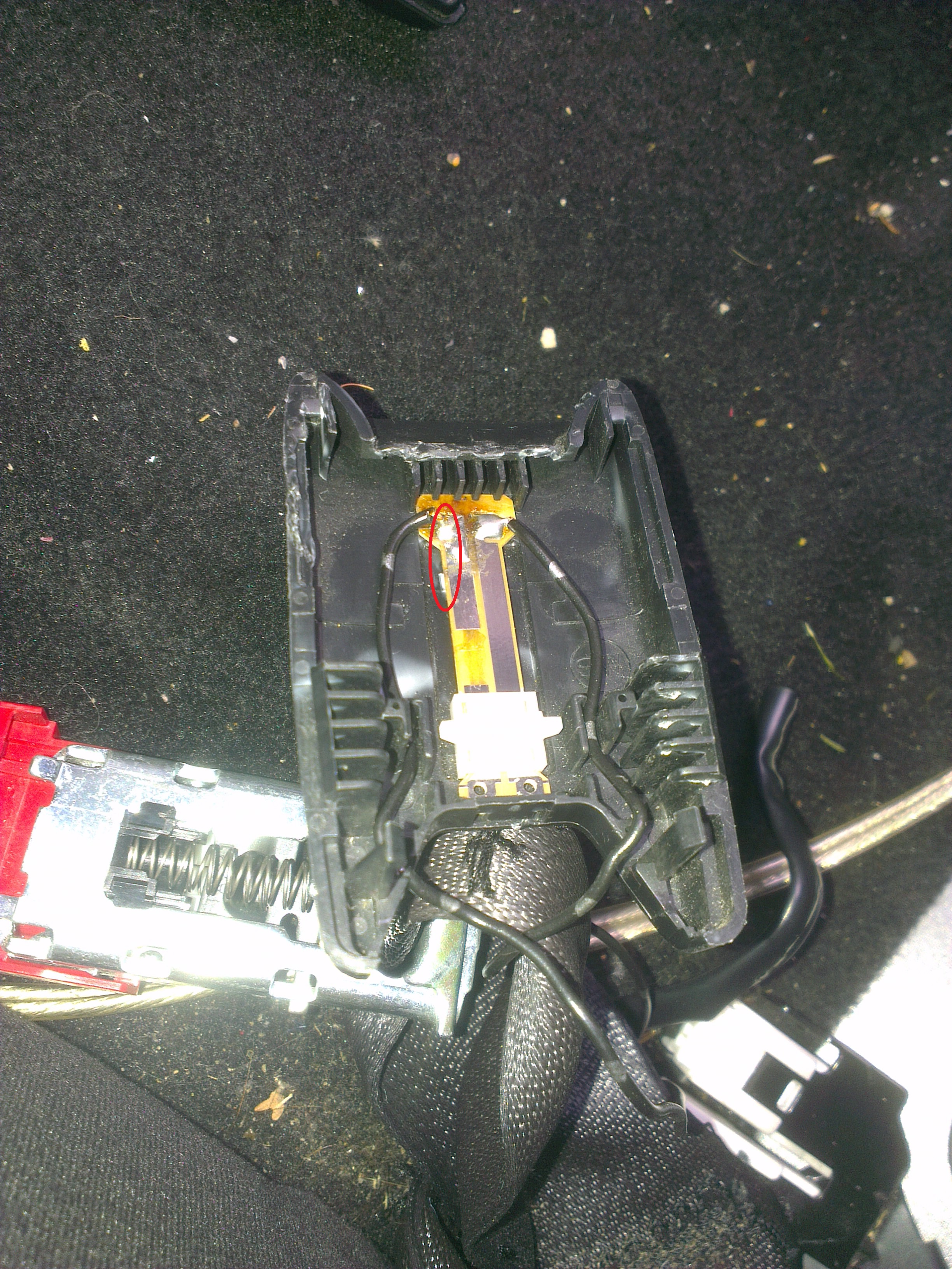

U mnie jednak, w przeciwieństwie do wcześniejszych przypadków – problem był w jej wnętrzu.
Dostęp do samych przewodów przy klamrze jest całkiem OK <spoko> sporo można sobie ułatwić, odkręcając siedzisko (2 śruby)
punkty mocowania klamry ("wąsy")
Jeśli jest taka możliwość, to demontaż należy zacząć od cieńszych zaczepów – wtedy będzie możliwość ściśnięcia plastiku w taki sposób, aby nie wyłamać pozostałych zaczepów
winowajca – pęknięta płytka (razem z metalową ścieżką). Płytkę skleiłem, a ścieżkę połączyłem ponownie odrobiną lutu. Plastikowy biały suwak, jest również prosto demontowalny – wewnątrz ma metalowe "wąsy", które przesuwają się po ścieżkach
