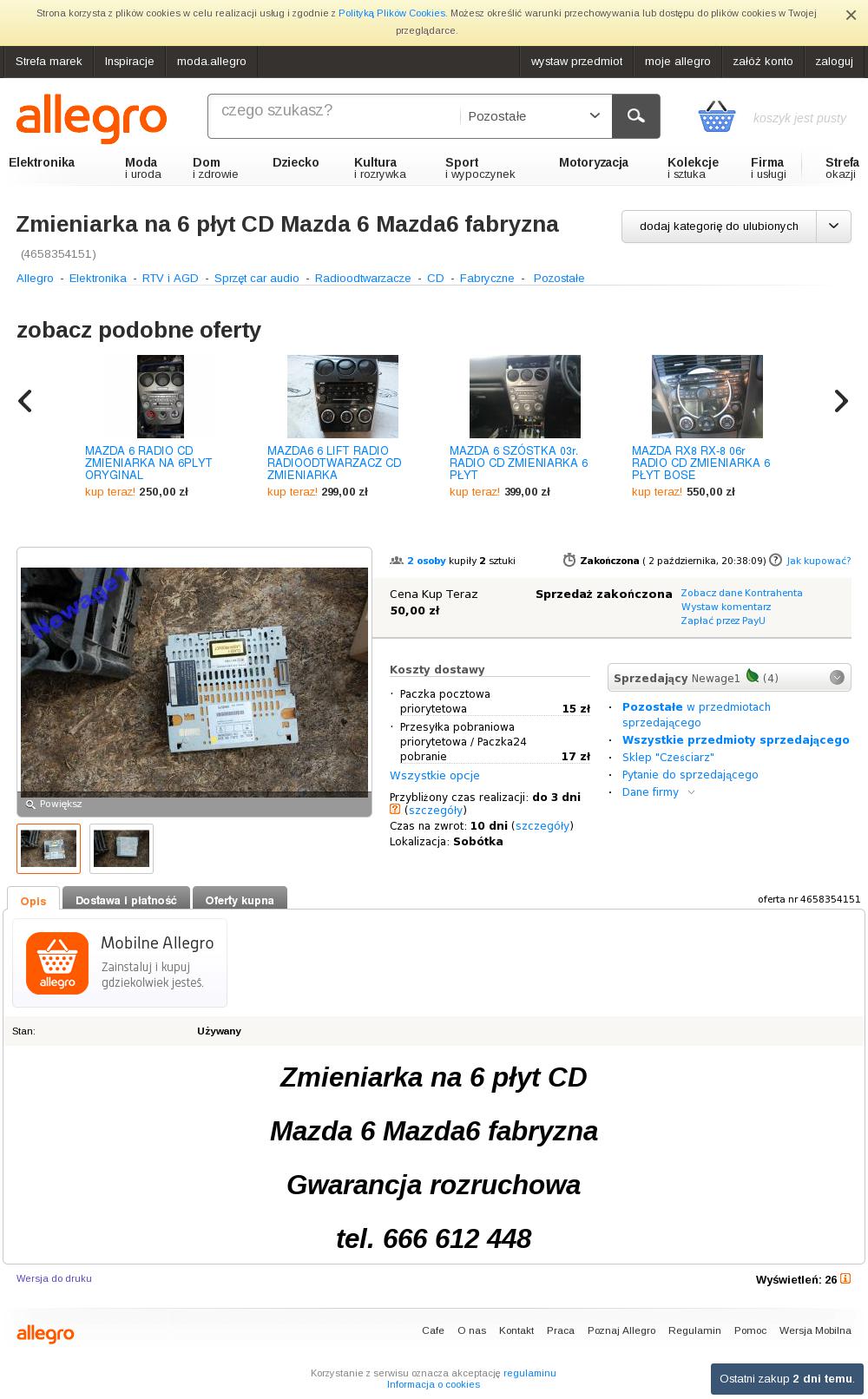

Postprzez xRafalx » 5 paź 2014, 12:48
Widzę, że masz Mazdę porzedliftową, więc to jest osobna część.
http://allegro.pl/show_item.php?item=4658354151
