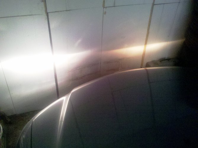

Światło p/mgłowe(przód)-jedno słabo świeci :–(
Postprzez qzym » 30 kwi 2013, 18:04
Eloł,
Problemik -jak w temacie.( M6 Sport Wagon, MZR -CD , 2003 diesel ,136 KM)
Jedna lampa(prawa) przeciwmgielna – dużo słabiej świeci- sądziłem,że może żarówka albo coś zaśniedziało-ale nie.
Profilaktycznie wymieniłem żarówkę H3, oczyściłem konektory, oczyściłem zaciski masowe- i niestety dalej to samo.
Lewa OK, a prawa świeci ale wyraźnie słabiej.
Czy spotkał się ktoś z takim problemem? Jakieś sugestie?
B.prosze o pomoc.

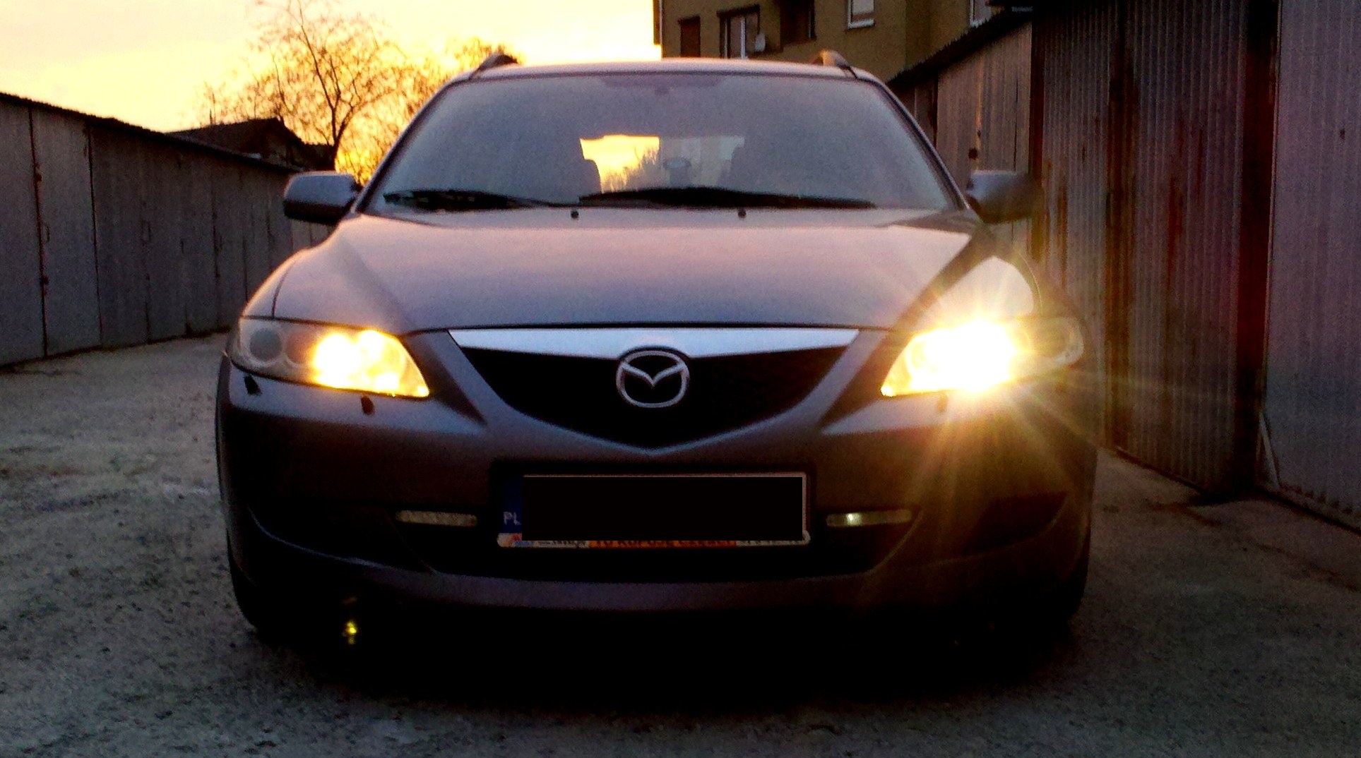

Tak to wygląda- na poprzednim zdjęciu słabo widać...
