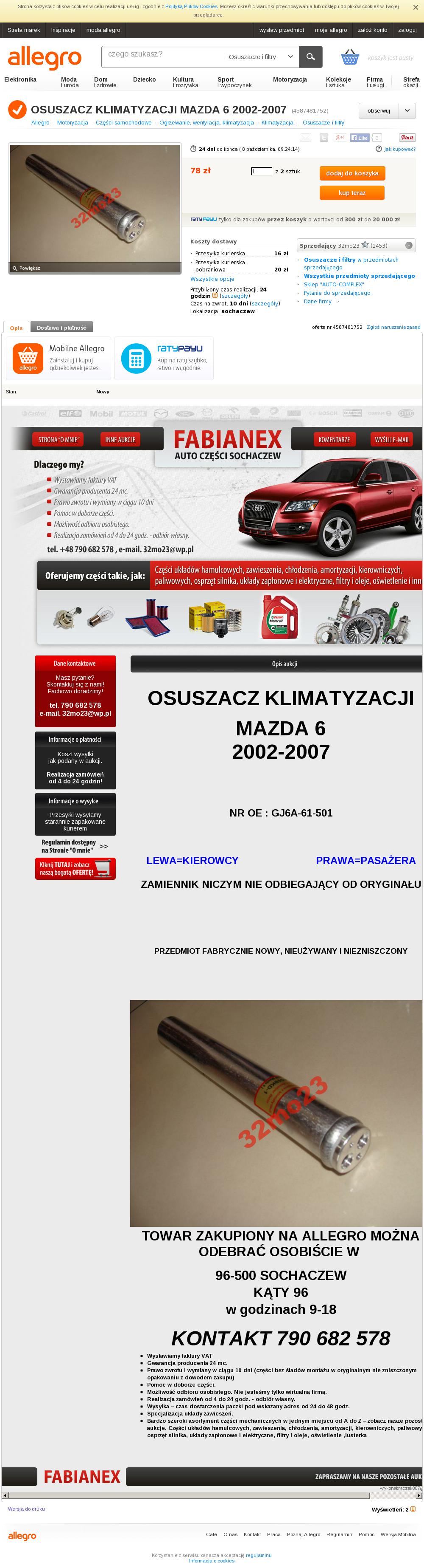

Postprzez Skrecikkk » 13 wrz 2014, 13:33
Witam wszystkich mam pewien problem z klimatyzacja nabiłem ją wszystko było ok aż do wczoraj zauważyłem płyn zielony kolo chlodnicy i przed na takiej rurce
Obrazek zdjecie dogóry nogami :D to jest ten osuszacz ? można go wymienic czy trzeba cała chłodnice ? on ma taki korek plastikowy a jakby go wymienić ? prosze o sugestie

Postprzez dobrzyn22 » 13 wrz 2014, 16:14

Masz wyciek czynnika.

Postprzez Skrecikkk » 14 wrz 2014, 11:35
Przecierz wiadomo ze mam wyciek dlatego napisalem :) dobrzyn22 dzieki do auto napedzanych benzyną mozna wymienic bez wymiany calej chlodnicy ?

Postprzez dobrzyn22 » 14 wrz 2014, 11:44
znalazłem coś takiego (zresztą w tym wątku):
agnostyk napisał(a):Tak, to osuszacz, w benzynach jest razem z chłodnicą, w klekotach można osobno wymienić

Postprzez Skrecikkk » 14 wrz 2014, 22:58
też na to patrzyłem ale wolalem sie upewnic :) czyli wynika z tego ze musze cała chłodnice wymienic ;/w serwisie cos wspominali o wspawaniu korka plastikowego widocznego od dolu na zdjeciu ale nie wiem czy jest sens
