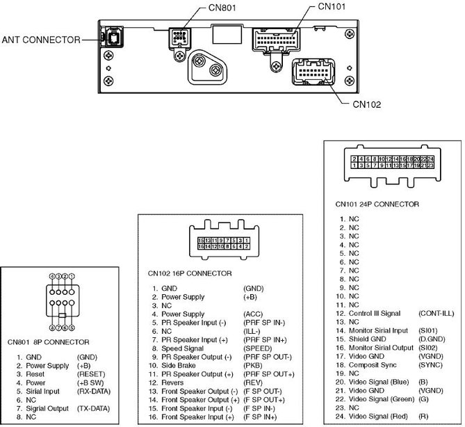

Witam mam problem tak jak w temacie odinstalowałem nawigacje i nie działa mi lewy głośnik niestety nie posiadam płyty instalacyjnej do mazda 6 z 2004 r do nawigacji :( jak to naprawic ? już nie chodzi o navi tylko o głośniki a może ma ktoś płyte instalacyjna porzyczyc

Postprzez damianmatrix1986 » 10 paź 2015, 13:37
na sto procent po odinstalowaniu nawigacji przestał mi działac lewy głosnik było już to na forum , że tak się dzieje tylko teraz pytanie jak to naprawic jak nie mam płyty instalacyjnej do navi

Postprzez EaX » 10 paź 2015, 13:41
Ma, sygnał do lewych przednich głośników dociera poprzez nawigację, brak oprogramowania powoduje ten właśnie problem. Rozwiązaniem jest zmostkowanie przewodów (nie pamiętam dokładnie których) w kostce CN102 z tyłu napędu nawigacji, było to opisywane na forum.

Postprzez damianmatrix1986 » 11 paź 2015, 09:52
Witam temat jest na forum viewtopic.php?f=28&t=180940&start=40 ale rozwiązanie jest do mazdy 3 a nie 6 :((((((((((((((((( ktos pomoże :( jest tam schemat do mazdy w dokumencie do pobrania 6 DVD mazda.docx jest tam dvd tak jak u mnie ale nie wiem które kable połączyc ??????????????:(

Postprzez EaX » 11 paź 2015, 17:49
Łączysz 5 z 9 i 7 z 11. Pamiętaj, że na rysunku pokazane jest gniazdo i musisz to odpowiednio przenieść na wtyczkę.
