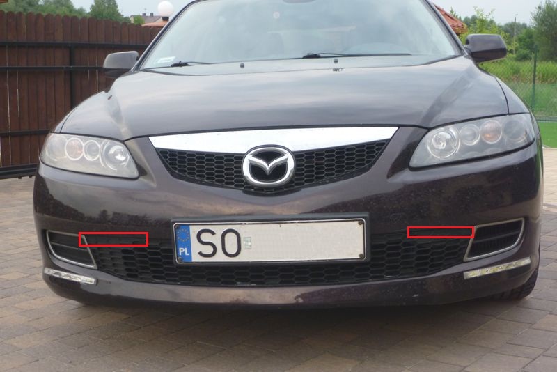

Postprzez bieski » 9 lip 2014, 16:07
Ja też. Tym bardziej że te światełka wyglądaja dziwnie takie doczepione.
A obok bocznych wlotów są takie fajne miejsca.
Dopisano Śr, 9 lip 2014, 17:08:
Myśle że spokojnie wlazla by w te miejsca (zaznaczone na czerwono) i byłoby zgodnie z prawem

Postprzez Pioteq25 » 9 lip 2014, 16:44
W kratce nawet małe dzienne będą ograniczać chłodzenie intercoolera. Poza tym kratki są pod takim kątem, że nie ma jak wpasować lampy żeby świeciły prosto.
Kwestia gustu, ale jak dla mnie lampy na dole zderzaka wyglądają bardziej na fabryczny niż wkładane w kratki.

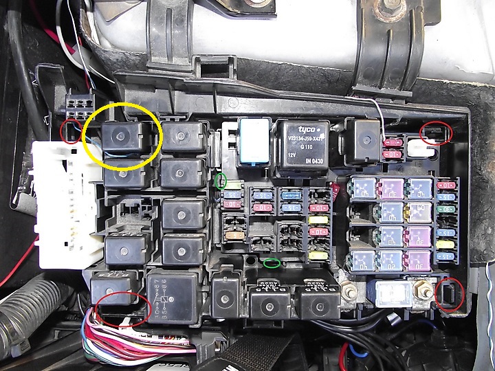

Postprzez Geniek » 14 lip 2014, 20:11
Koledzy podpowiedzcie. Jako, że przyszły światełka do jazdy dziennej to skąd najlepiej wziąć zasilanie po stacyjce? Najlepiej ze skrzynki bezpieczników pod maską. 6 benzyna po lifcie. Wiem, że mogę miernikiem pomierzyć ale może ktoś ma już to przetestowane tak aby nie wpływało na inne układy w aucie.
Od: 9 sty 2014, 15:16
Posty: 631 (1/4)
Skąd: Tarnów
Auto: Mazda GH 2l/AT 2010
Postprzez Mandey » 14 lip 2014, 21:55
Przekaźnik, ten pierwszy, u góry z lewej (zaznaczony na żółto). Jeden ze styków daje +12V po stacyjce, nie pamiętam dokładnie który styk. U siebie mam wzięte własnie z tego.
