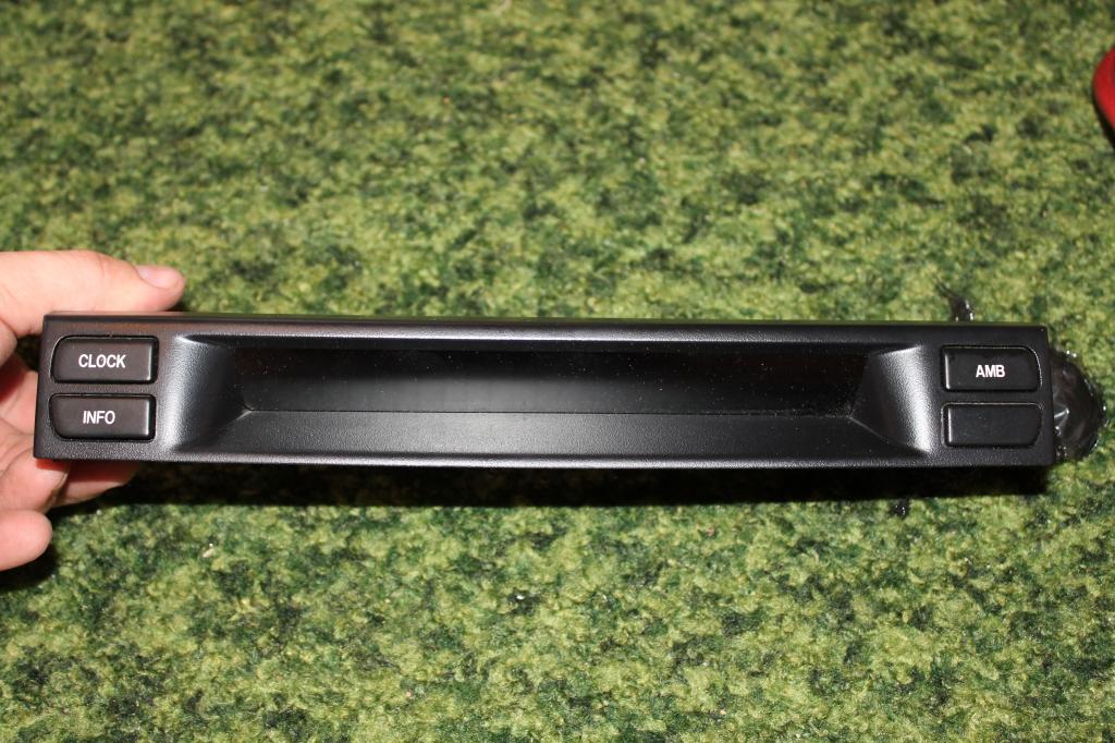

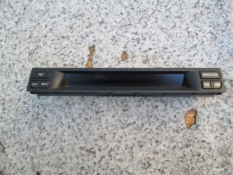

Jeszcze jedno pytanie co do wyświetlacza i jego przycisków/ilości
W poliftowym wyświetlaczu brak przycisku Dimmer, przycisk AMB jest w tym miejscu. Z kolei ja mam jeszcze inny zestaw guzików. to ze względu na nawigacje ? (obecnie jej nie mam, mam stacje multimedialną – MZD7820 (stacja multimedialna chowana w miejscu oryginalnej)

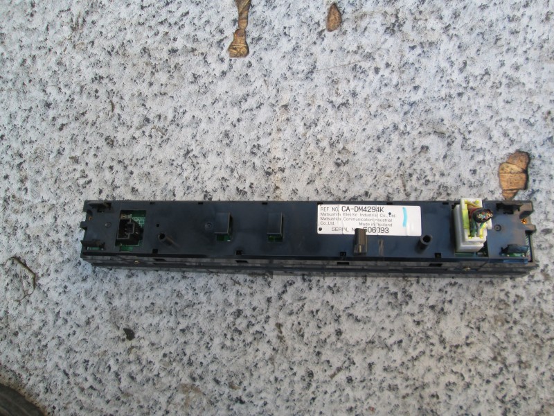

Witam wszystkich postanowiłem podzielić się swoją wiedzą z zakresu montażu panelu radia poliftowego.
Otóż jest możliwość założenia takiego panelu wkładając do niego płytę sterującą od przed lifta.
Która po małych modyfikacjach pasuje.
Warunek jest mieć cały panel poliftowy w którym są wszystkie przyciski.
To jest płyta poliftowa :
To jest płyta przed liftem:
Różnią się minimalnie.
W każdym razie można płytę przed liftową dopasować do panelu poliftowego i wtedy obywa się bez zmiany wyświetlacza i przeróbek wiązek instalacji elektrycznej.
Jutro wrzucę fotki z montażu płyty w panelu poliftowym.

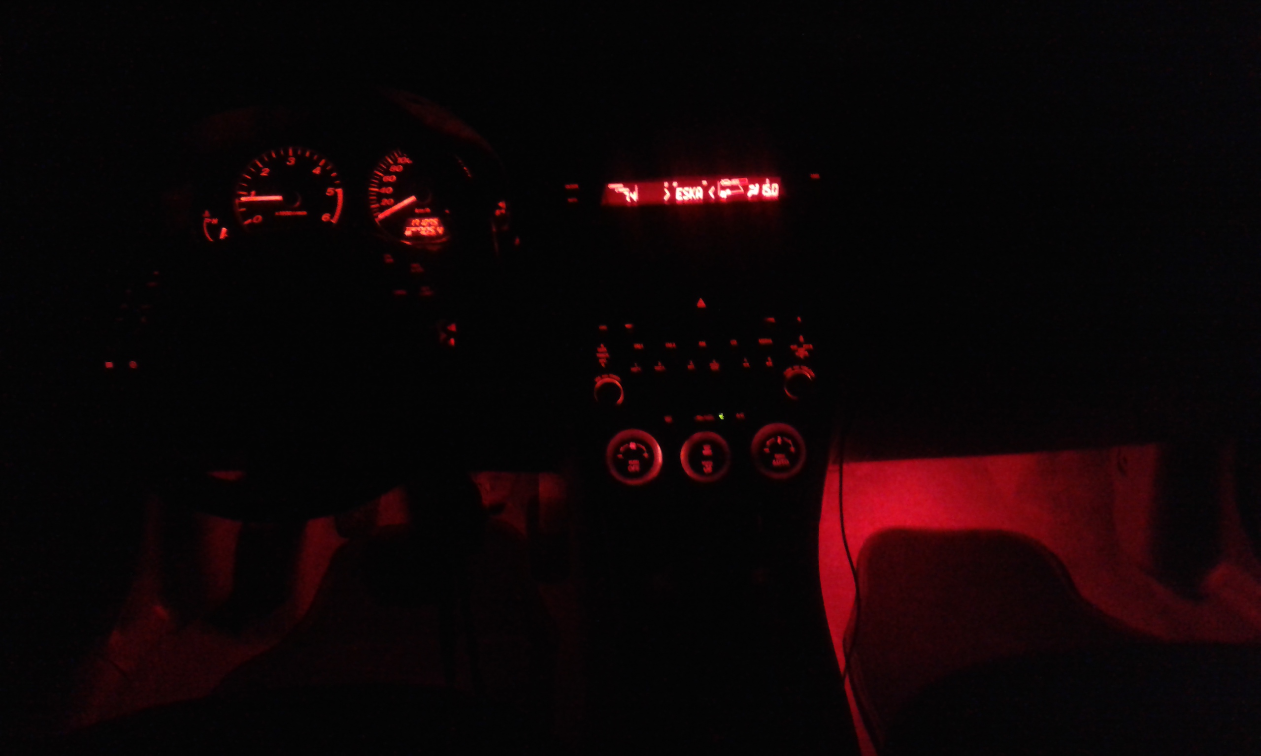

Witam wszystkich,
Parę osób mnie o to już mocno prosiło w tamtym roku ale miałem przeprowadzkę i zawieruszył mi się zeszyt z notatkami. Niedawno zacząłem znowu grzebać przy Madzi (Mam nadzieje ze ktoś się zrewanżuje i pomoże mi w moim problemie http://www.mazdaspeed.pl/forum/viewtopic.php?f=409&t=180819&p=3012003#p3012003) i odnalazłem notatki.
Postarałem się jakoś skrzętnie i mam nadzieje ze zrozumiale poukładać. Robiłem to już paru osoba i działało:) Przeróbka była robiona w Madziach z Bose ale powinno działać i w innych.
Zapraszam do prób i podzielenia się rezultatami

A tak to u mnie wygląda po wymianie od ponad roku

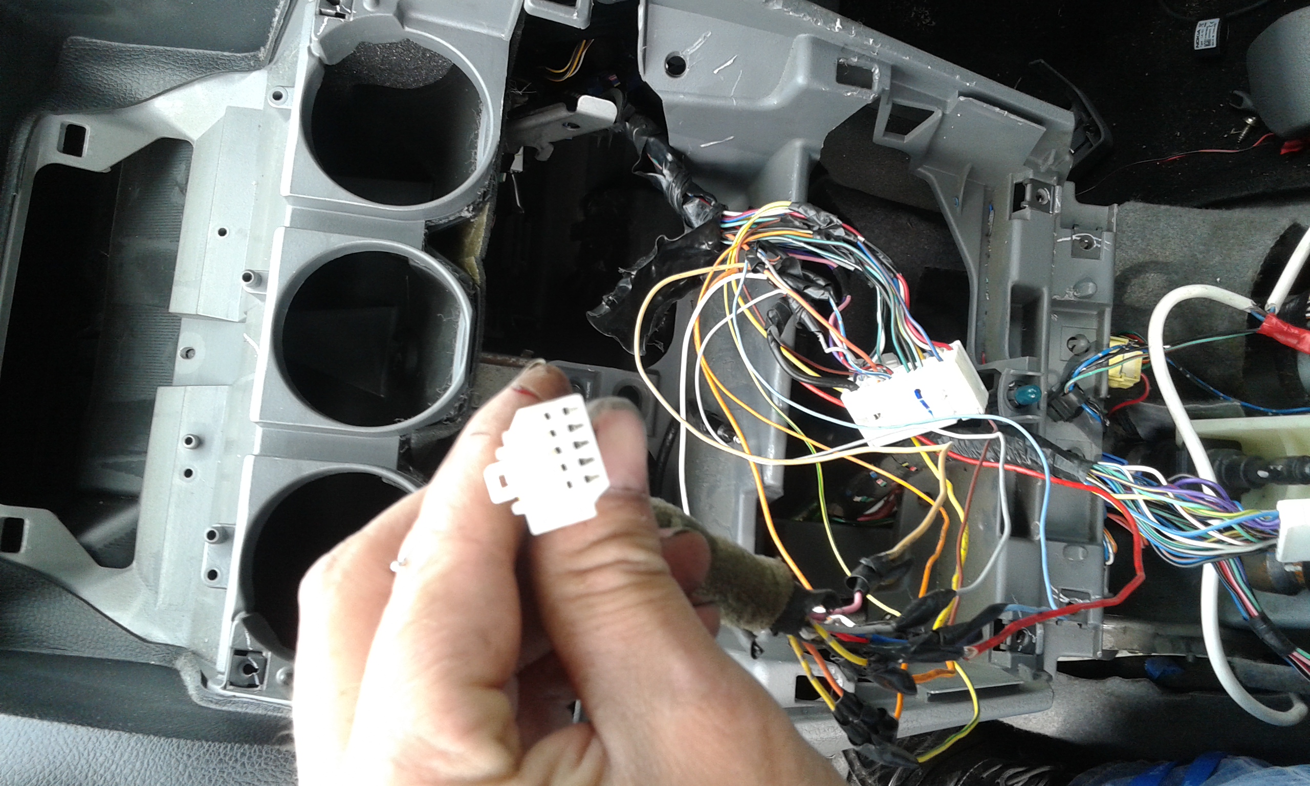

Witam, jakiś czas temu znalazłem schemat podpięcia wyswietlacza na zagranicznej stronie. Wszystko działało, ale kabelek nie stykał i czasem na wyświetlaczu była widoczna tylko godzina, więc postanowiłem podłączyć wszystko porządnie i tu zaczął się problem
Zrobiłem wszystko wedlug schematu i tego, który znalazłem oraz tego podanego na tej stronie i dupa, nie działa
Wyświetlacz nawet się nie zapala, nie wiem czy czasem wyświetlacz nie padł, jest jakiś sposób aby go sprawdzić? A może przyczyna leży gdzie indziej. W każdym razie każde wskazówki będą przydatne
