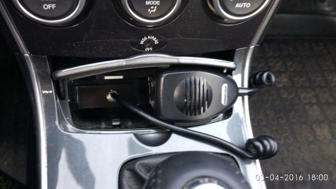

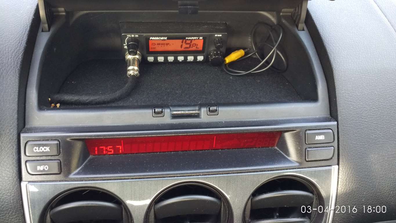

Postprzez abudabdi » 3 kwi 2016, 17:36
To i Ja pokażę jak zamontowałem cb u siebie radio w schowku a kabel przedłużony do popielniczki której i tak nie używam
