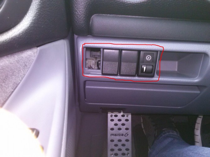

przełączniki i zaślepki w kabinie
Postprzez maslo997 » 16 lis 2013, 23:04
nie wiem gdzie to wrzucic a mam takie pytanie czy u mnie tak ma byc czy poprzedni wlasciciel wrzucil zaslepki bo cos niedziala i czy ewentualnie jak kupie przelaczniki to beda chodzily bo kostki sa w zaslepkach

W tym miejscu powinno się znajdować pokrętło regulatora wysokości świateł.

Modułu DSC ci jeszcze brak. Podejrzewam że tam wielu rzeczy może brakować.

co to znaczy ze wielu rzeczy?
ja sie pytam czy jak dokupie przelacznik i zamontuje to bedzie dsc czy wogule go niemam w tej wersji

Jak go nie masz to nie wystarczy dołożyć przycisk ;)

to jest wersja niby exclusive ale nigdzie niemoge sie doczytac czy jest to dsc czy nie a sterowanie swiatlami dokupie zobacze czy chodza

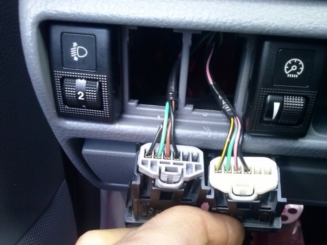

dokupilem swiatla chodza normalnie gora dol
na jakies ruskiej stronie po numerze vin wyczytalem ze niemam dsc ani tcs :(

ja w tym miejscu mam 3 przyciski:
– regulacja jasności podświetlenia deski rozdzielczej,
– wyłącznik DSC,
– spryskiwacze ksenonów.
Czwarta mam zaślepkę na której zamontowany jest panelik od LPG.

Sądząc po obiciu drzwi to nie masz Exclusive ;)

pytajacy nie ma ksenonow, dlatego ma (juz sprawna) regulacje wysokosci swiatel...
maslo997 napisał(a):po numerze vin wyczytalem ze niemam dsc ani tsc
poprawnie to DSC i TCS (Traction Control System) :)

czy ktos moze wie do czego moga sluzyc te dwie kostki w zaslepkach

U mnie siedzi tam kontrola trakcji i spryskiwacze szyb.

u mnie to samo.

kurcze nie doczytałem do końca !!! u mnie tam jest spryskiwacz xenonów :P + DSC OFF, za to nie mam tego po lewej, czyli regulacji wysokości zwykłych lamp.

czyli te kostki sa do niczego jezeli nie mam DSC ani xsenonow
znalazlem w silniku wolna kostke pod zbiornikiem spryskiwaczy prawdopodobnie od zasilania pompki czyli jak bym podlaczyl tam pompke i przycisk w jedna z tych kostek to czy to wszystko by dzialalo i mialbym spryskiwacze xsenonow

no jeszcze musiałbyś te spryskiwacze zamontować, bo zakłądam, że jesli tego nie masz, to spryskiwaczy również nie masz.

Już to przerabiałem . dodatkowo musisz jeszcze wymienić zbiornik płynu z dodatkowa pompą na spryski ksenonów , chyba że zrobisz tak jak ja że zamontujesz sam do starego zbiornika uniwersalna pompę . plus do tego jakieś uniwersalne spryskiwacze do lamp i oryginalny przycisk spryskiwaczy za 20 zł z aledrogo . <spoko>
