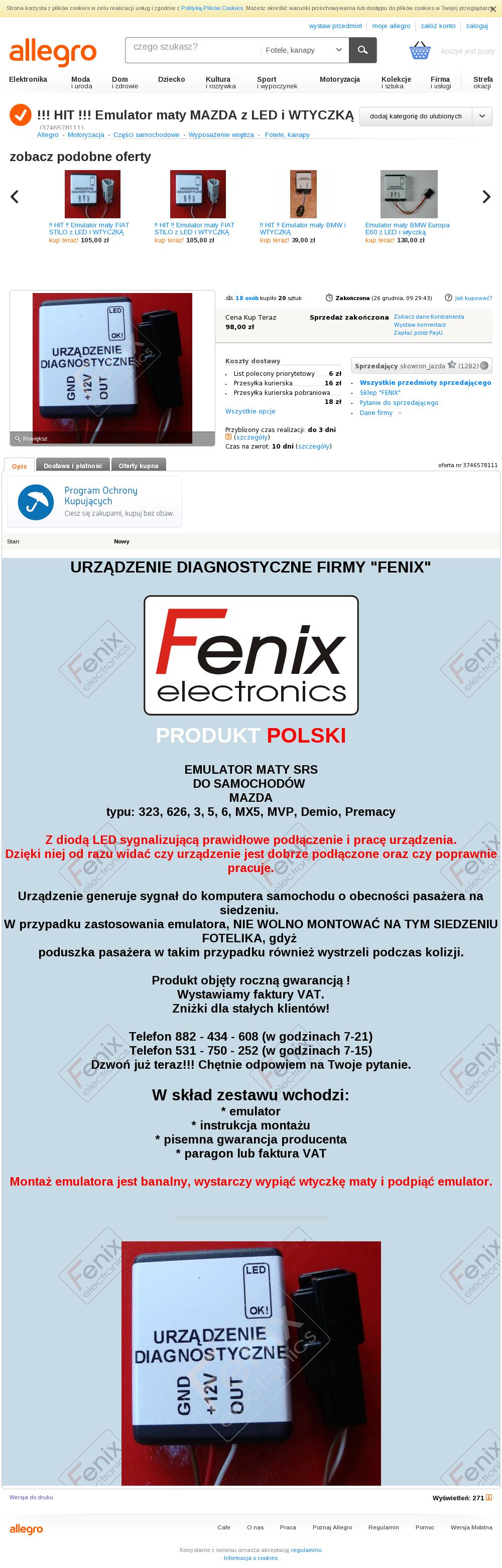

Właśnie przed chwilą u siebie zamontowałem taki:
http://allegro.pl/hit-emulator-maty-mazda-z-led-i-wtyczka-i3746578111.html
emulator. Zobaczymy, czy u mnie będzie tak samo :D

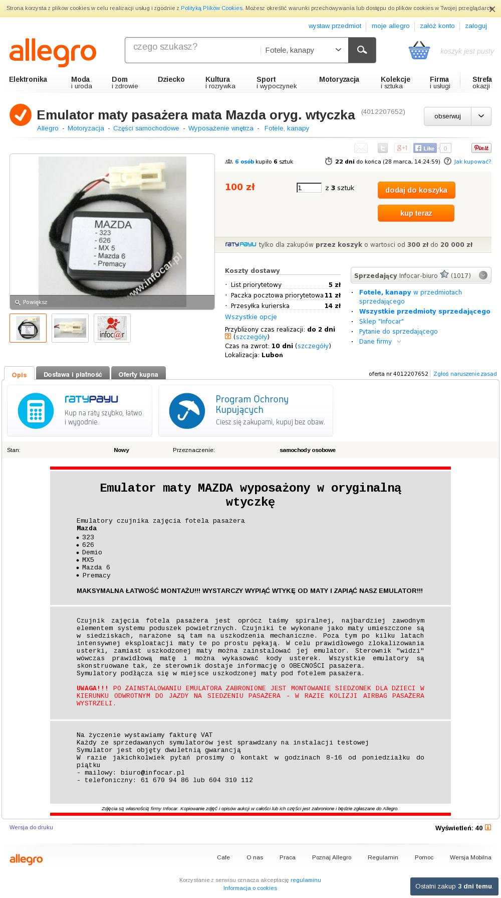

Witam kolegów dziś po odczytaniu kodu 48 trafiłem do grona których ten problem dotyczy myślę o zamontowaniu emulatora z bezpośrednią wtyczką zamiast maty emulator .
Decyduje się na zakup tego emulatora może ktoś już taki montował ??
http://allegro.pl/emulator-maty-pasazer ... 07652.html

Postprzez Mandey » 6 mar 2014, 20:40
Mam zamontowany bardzo podobny. Działa bez zarzutów.

Postprzez ela323f » 8 mar 2014, 13:18
perełka napisał(a):Witam kolegów dziś po odczytaniu kodu 48 trafiłem do grona których ten problem dotyczy myślę o zamontowaniu emulatora z bezpośrednią wtyczką zamiast maty emulator .
Ja mam taki sam mozesz kupoawc smialo.

Postprzez perełka » 9 mar 2014, 12:14
Dziękuję za pomoc właśnie kupiłem wczoraj emulator ,podłączenie bardzo proste i problem kontrolki poduszki załatwiony <jupi> <jupi> <jupi> <jupi>

Postprzez szlapek » 4 maja 2015, 09:27

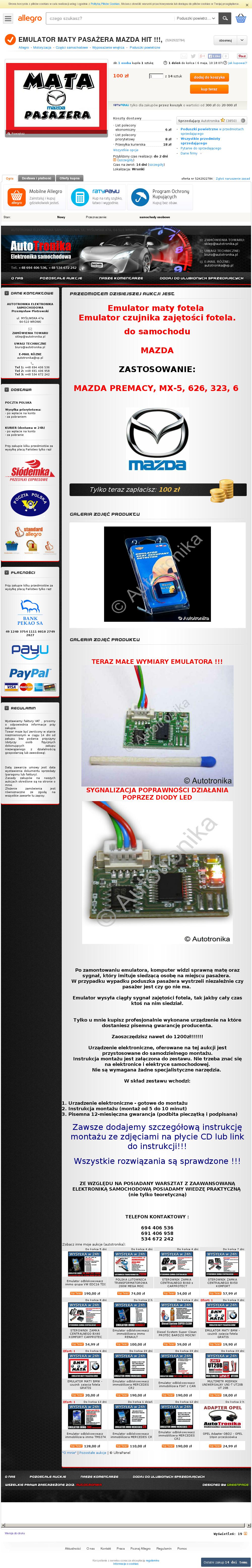

Odświeżam temat – czy ktoś kupował z tej aukcji ten czujnik i może potwierdzić że działa ?
http://allegro.pl/emulator-maty-pasazera-mazda-hit-i5242922784.html
