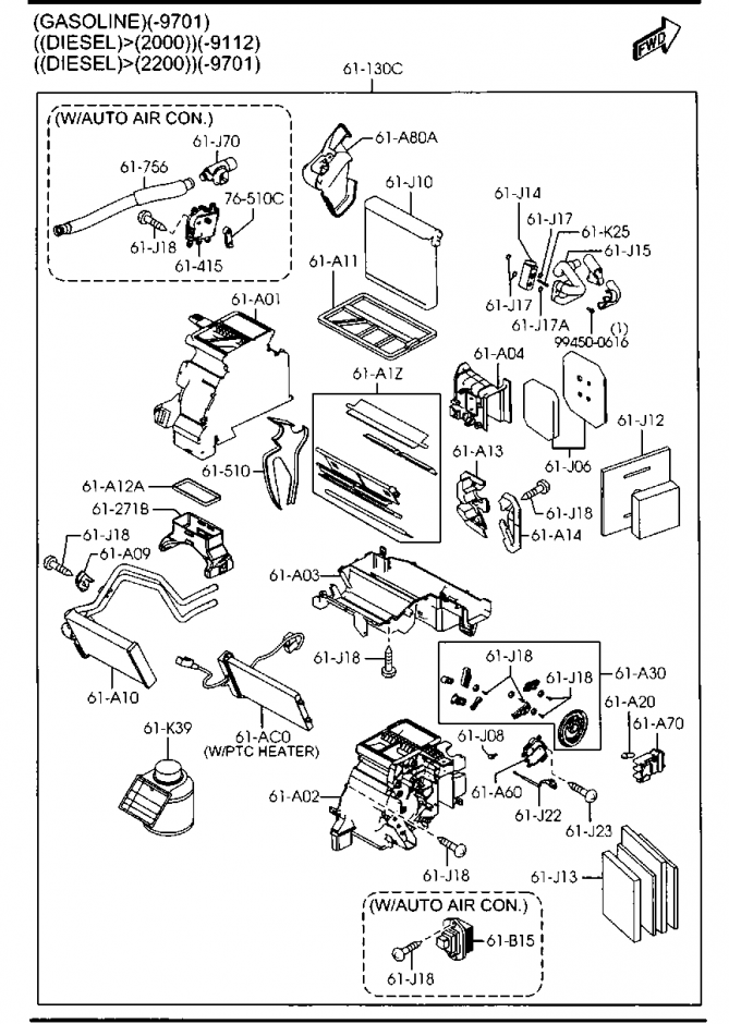

Znalazłem taki numer tej nagrzewnicy GA931GAK4-01 R2AA jest on także na ruskich stronach o tematyce mazdy 6 i podejrzewam że faktycznie może być to oryginalna część mazdy montowana w nowszych rocznikach Panowie jeżeli czegoś nie wiemy o naszych autkach to nie znaczy że tego nie ma
skoro sprzedawcy sprzedają takie zdemontowane z mazdy 6 i 3 to pewnie faktycznie tak jest .
To jest to oznaczone 61AC0
Trzeba by sprawdzić. Może w GG/GY jest to samo

Super było by gdyby kolega jeszcze znalazł body electrical podłączenia tego może jeszcze parametry .
Na pewno nie mam zamiaru rozbierać całej nagrzewnicy by to wsadzić , tak jak pisałem mocuje to do zasysania powietrza w układzie zamkniętym ( mam nadzieje że starczy miejsca ) co do podłączenia do ogrzewania lusterek to zły pomysł element się grzeje więc musi być obieg powietrza zostaje podłączenie pod uruchomienie odparowanie szyby
jeżeli będę musiał to robić " na krótko "
Patrząc na to wygląda że jest klapka w nie których nagrzewnicach do zamontowania tego czegoś
https://partsouq.com/zh/catalog/mazda/p ... roup=6100A
muszę zobaczyć na ocznie czy jest klapka do demontażu bo to że nie mam tego nie znaczy że nie ma miejsca na to
