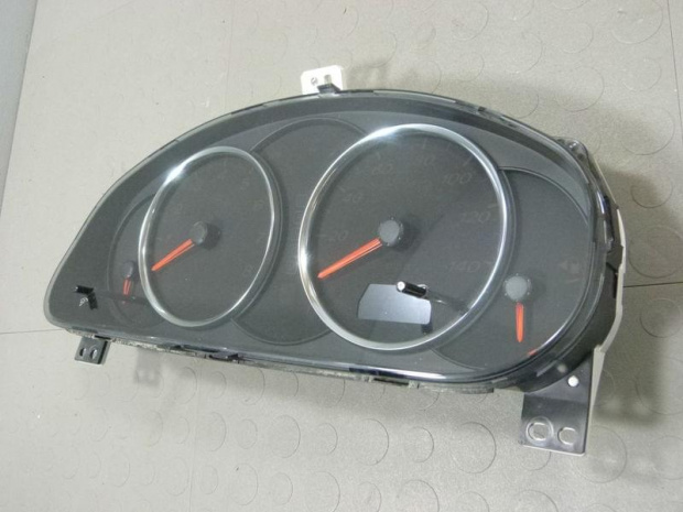

Od jakiegoś czasu jestem posiadaczem Mazdy 6 GY z 2003 roku z silnikiem benzynowym 2.0 141KM o przebiegu 251000 km.
Wszelkie problemy jakie dotąd się w autku pojawiały byłem w stanie rozwiązać sam, natomiast od jakiegoś czasy występuje coś, czemu nie potrafię zaradzić. Mianowicie, podczas jazdy nagle opadają wskazówki zegarów i zapalają się wszystkie kontrolki. Wszystko to trwa dosłownie sekundę czy nawet pół i powtarza się kilkakrotnie podczas jazdy (chociaż czasami wcale to nie występuje). Ponadto, raz na jakiś czas po takim "resecie" pozostaje zapalona kontrolka "check engine", która gaśnie przy następnym odpaleniu silnika.
Dodam, że poza "wizualnym" problemem, silnik w tym momencie ani nie gaśnie ani nie traci mocy.
Czy któryś z forumowiczów miał podobny problem bądź wie co może być tego przyczyną?

Może być alternator. U mnie był regulator napięcia uszkodzony, też to wariowało. Za 3 dni już samochodu nie odpaliłem
Albo jakieś zwarcie z mrozu

Postprzez Krzyżak » 20 sty 2014, 11:53
Witam ponownie,
tak jak pisałem wcześniej, mam namiar na gościa, który poradził sobie z moimi wariującymi zegarami, teraz jest jest wszystko ok, działają poprawnie, nie świrują, są grzeczne. Jeżeli ktoś byłby zainteresowany, mogę podać namiar na priv. Facet naprawdę zna się na robocie. Nie jest też drogi, za ogarnięcie moich zegarów wziął 100zł, także raczej w normie. W razie pytań służę pomocą.

Postprzez Krzyżak » 23 sty 2014, 19:21
kupiłem profilaktycznie zegary z anglika za 30zł, przełożył tylko blat z mojego i przelutował procesor. zajęło to jakieś 15min. okazało się, że w tych moich koleś, który cofał licznik spierniczył 3 z 4 silniczków wskazówek i dlatego działy się takie cuda. teraz mam licznik z anglika, blat i procesor z europejskiego i jest gitara

Postprzez Wojtek » 23 sty 2014, 19:36
Krzyżak napisał(a):okazało się, że w tych moich koleś, który cofał licznik spierniczył 3 z 4 silniczków wskazówek
i to jest wlasnie w 90% powod wariowania zegarow...
