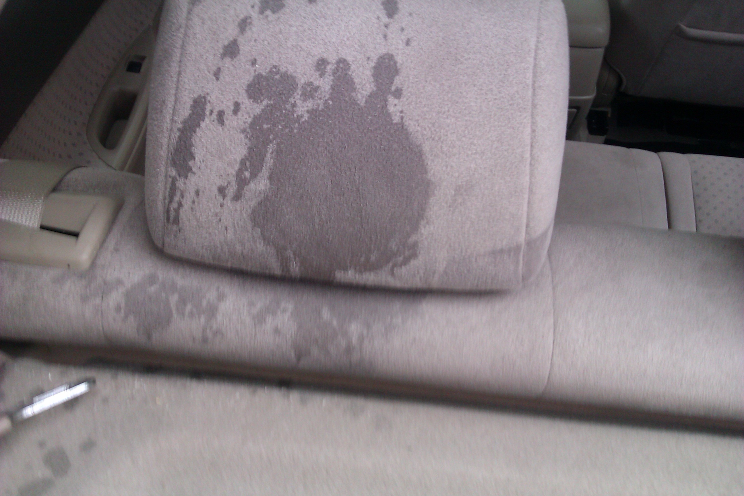

Zagłówek wygląda tragicznie. Co do tapicerki(dywanika) to wygląda raczej na skapane, nie podmoknięte.

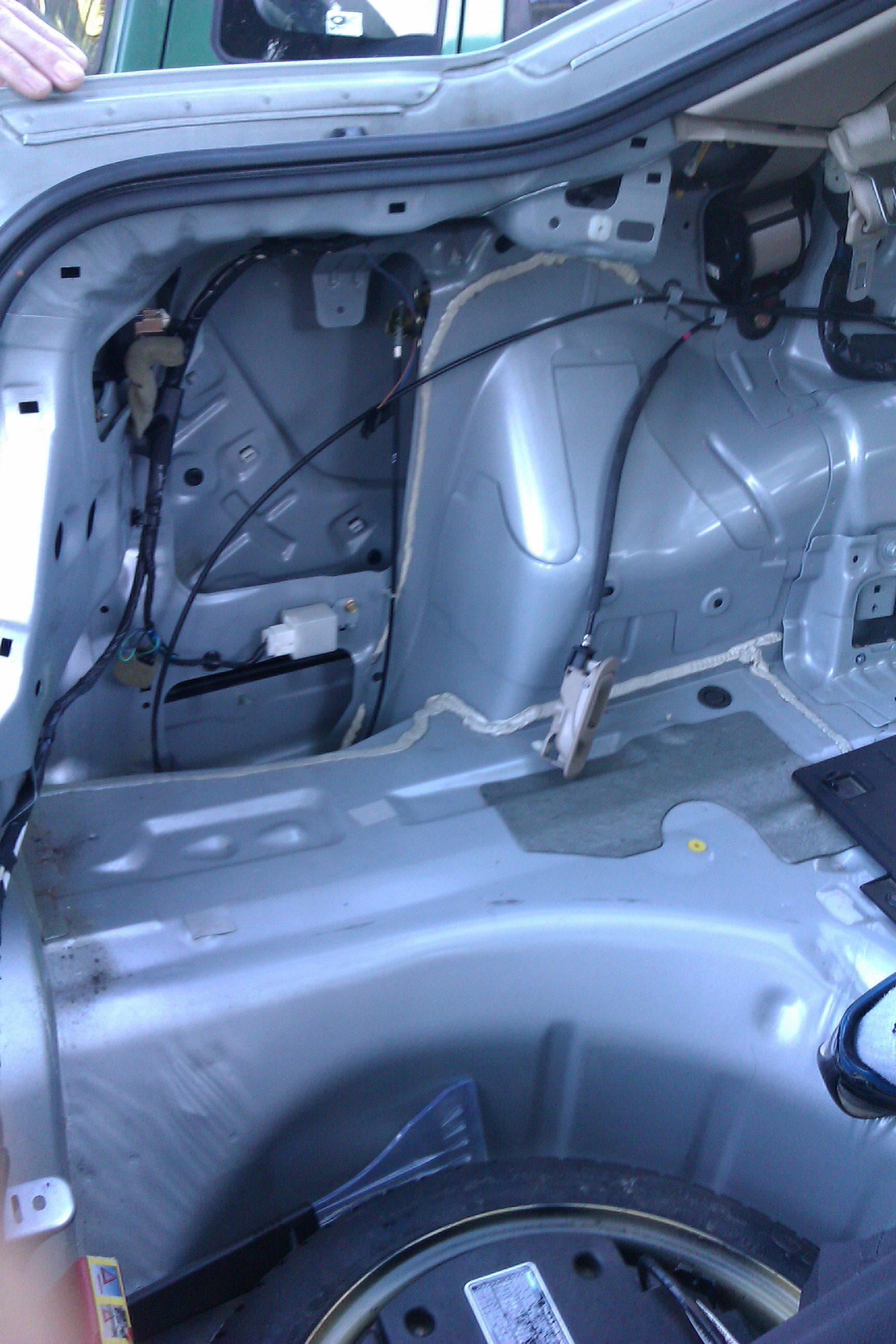

MatikeS napisał(a):Rozebrałem tapicerke w bagażniku powiedzcie mi skąd ta woda może sie brac i co ew moge zorbic wstawiam zalczniki
Zobacz w moim poście na pierwszej stronie masz zdjęcia. Czarne punkty to klej uszczelniający nałożony na kołki od zderzaka. Sprawdź czy ci nie leci woda przez spryskiwacz w tylnej klapie lub antenę oraz przez gumy w których przechodzą kable do klapy .Rozbierz plastik na klapie u góry. Wejdź do auta z lampą a niech ktoś polewa wodą z węża.

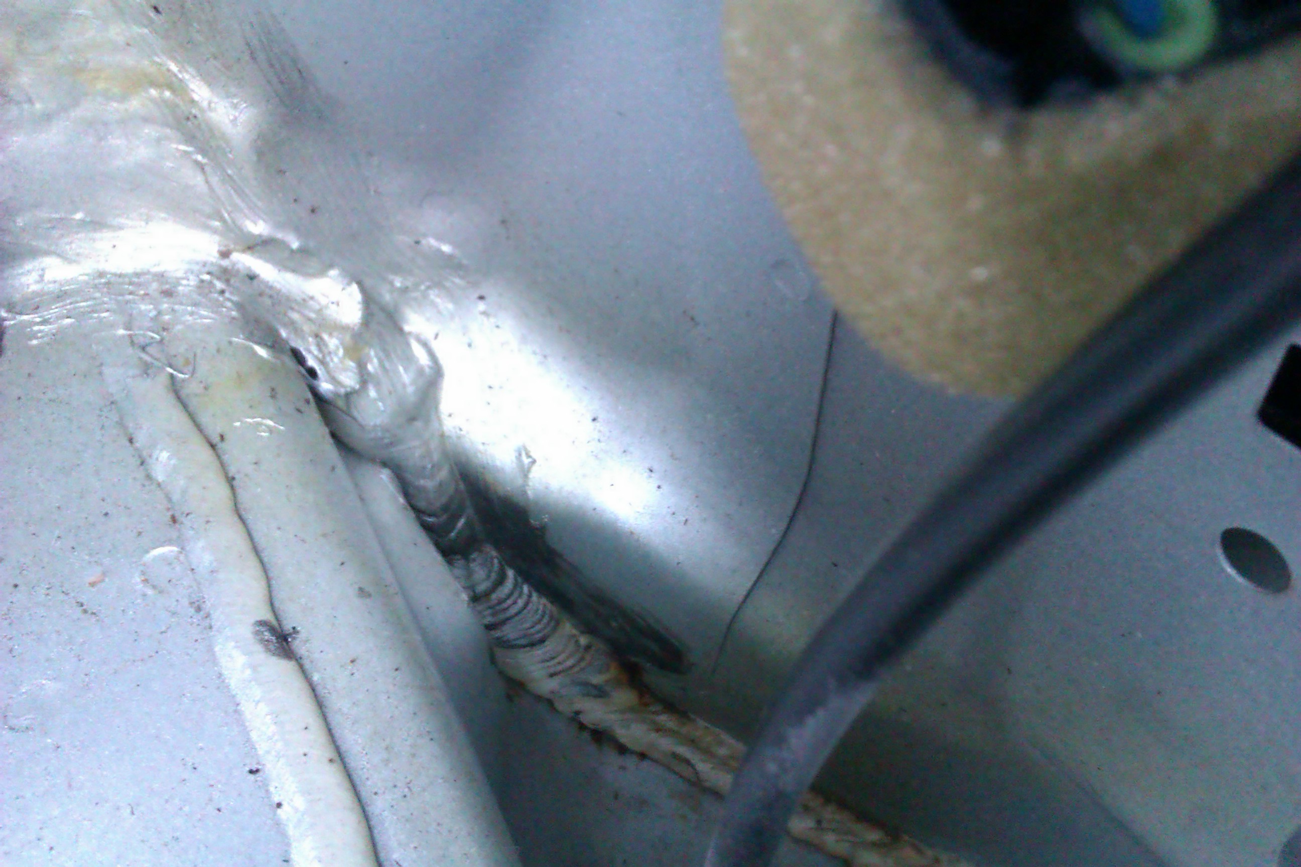

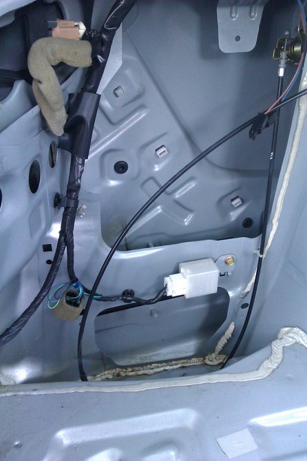

Jak obiecałem, tak też wstawiam kilka zdjęć
Gdy włożyłem głowę od strony lampy i popatrzyłem w ten róg, zobaczyłem lekkie prześwity. I było to główne źródło wcieków, co widoczne jest po śladach spływającej wody po karoserii. OBIE STRONY
Nie chciałem haratać uszczelki ani zdejmować lampy bo jest już na sylikonie. Ale tam jest łączenie blach. warto sprawdzić i poprawić
Na niebiesko miejsca uznane przeze mnie jako zagrożenie i przesmarowane. Na zielono miejsca, których nie dotykałem, ale kolega celnikp również je obkleił. OBIE STRONY

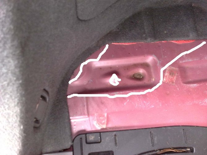

Witam. Ten sam problem co pozostali. Woda zbiera się we wnękach po bokach i koła zapasowego. Zabezpieczyłem wszelkie miejsca gdzie woda mogła by się dostawać w/g wpisów z tematu.
Nic nie pomogło, woda wlatuje w dwóch miejscach, wewnątrz zaznaczonych na biało polach. Niestety nie jestem w stanie dojrzeć dokładnie skąd gdyż są to profile zgrzewane i nijak nie mogę ich podejrzeć.

mazi2280 napisał(a):Witam. Ten sam problem co pozostali. Woda zbiera się we wnękach po bokach i koła zapasowego. Zabezpieczyłem wszelkie miejsca gdzie woda mogła by się dostawać w/g wpisów z tematu.
Kolego mam to samo rozbierz tapicerkę z bagażnika i postaraj sie uszczelnić lampy stamtąd tez mi leciało oraz miedzy blachami sa przerwy którymi tez woda ciurkiem leci jak mowie ściągnij tapicerke i lej woda będziesz wtedy widział co i jak pozdrawiam
