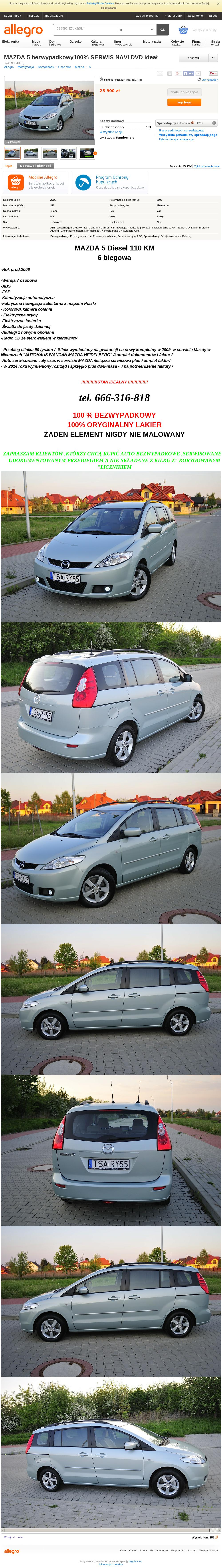

Postprzez KyRy » 19 lip 2014, 19:06
Piątka z nawigacją i podobno fabryczną mapą Polski !!
--> http://allegro.pl/mazda-5-bezwypadkowy1 ... 84360.html
Jest możliwość przekopiowania takiej płyty?

Postprzez matthies » 20 lip 2014, 11:23
poczytaj sobie ten temat: viewtopic.php?f=28&t=155099
Druga sprawa, to jest temat Mazdy6, nie 5.
Od: 10 cze 2012, 17:04
Postprzez KyRy » 21 lip 2014, 09:39
matthies napisał(a):to jest temat Mazdy6, nie 5.
No i co z tego? "Nasze" nawigacje różnią się jakoś oprogramowaniem?
matthies napisał(a):poczytaj sobie ten temat: viewtopic.php?f=28&t=155099
Po co? Nie mam ochoty przerabiać swojej Navi.

Postprzez matthies » 21 lip 2014, 16:30
mogą się różnić. To że wyglądają podobnie, nie znaczy że flaki są takie same.
Temat zapodałem, bo jeśli to seria, to na pewno się różnią, a równie dobrze może to być nie seria, tylko dobrze zamontowana. Wszędzie mówią, że map nie ma, więc jeśli ten typek ma, to coś musi być gliglane i tyle.
