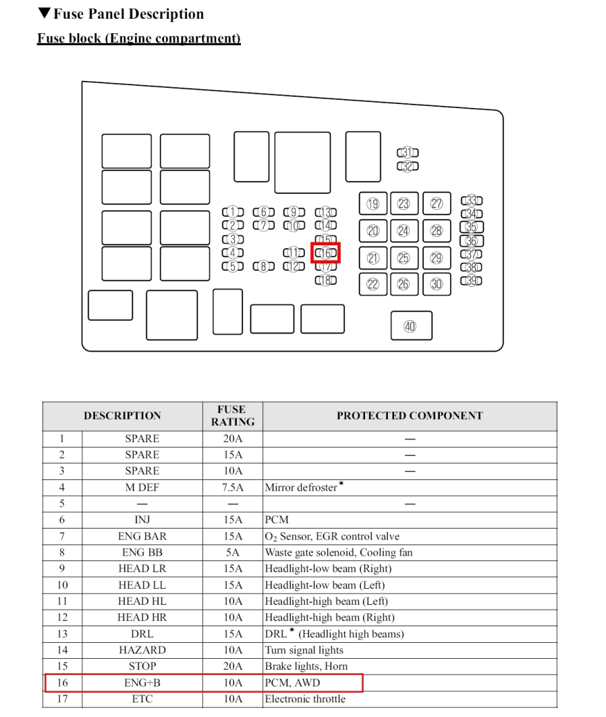

Postprzez Ryhu » 11 lip 2013, 20:22
eeech chłopaki <nie> mierzyłem już każdy jeden bezpiecznik w skrzynce i w każdym jest jeszcze prąd półtorej minuty po wyłączeniu stacyjki. Oprócz tych odpowiedzialnych za światła mijania. Ale zobaczę jeszcze raz w wolnej chwili.
