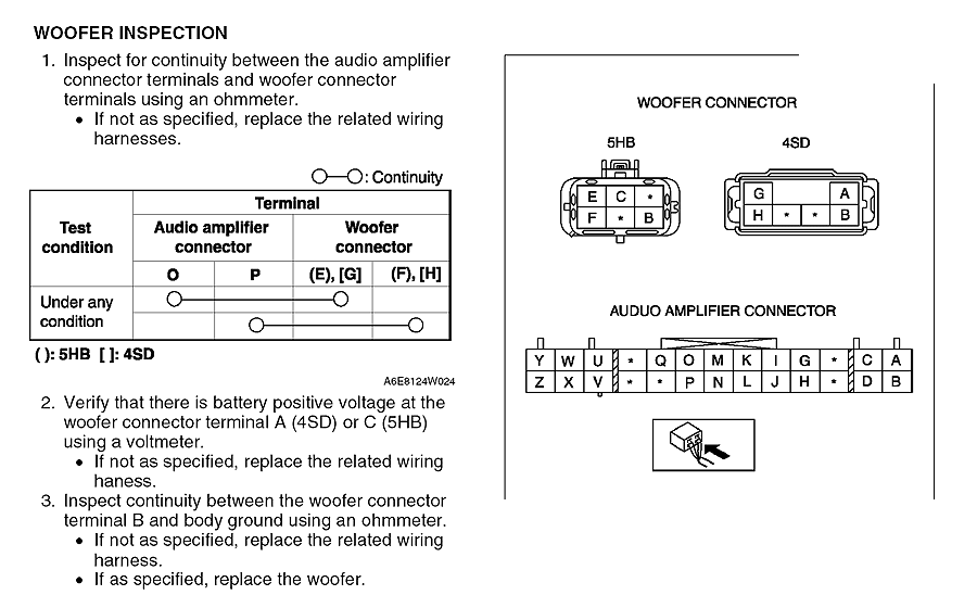

daj maila na priva to wyślę rozpiskę złącza suba

sprawdzone – i jest diagnoza ![krzywy :]](./images/smilies/krzywy.gif)
użyłem tym razem specjalistycznego sprzętu
– drugi głośnik od kompa – tym razem ten główny czyli z wbudowanym "wzmacniaczem" – akurat miałem fuksa bo był na 12 v.
tak więc po podłączeniu wszystkiego tylko i wyłącznie w bagażniku – głośnik normalnie zagrał, czyli jest i zaginiony sygnał i zasilanie
czyli w moim przypadku albo pomogło rozpięcie wtyczki przy wzmacniaczu – chodź nie sądzę – myślę, że nawalił wzmacniacz lub głośnik bose.
wieczorem będę w garażu to sprawdzę czy zestaw oryginalny gra – jak nie – mam taki tani serwis rtv – pewnie sobie gość poradzi.
Airbob – dzięki za pomoc, dzięki za schemat
