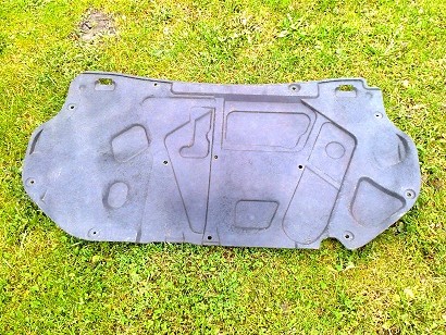

Postprzez yakoob85 » 25 lut 2013, 19:47
Jestem nowym posiadaczem mazdy 6 (wersja I po lifcie) liftback 2006 2.0 benzyna (147 kucy). Moja mazda nie posiada podbitki wygłuszającej pod maską. Chciałbym taką nabyć. Tu moje pytanie, czy wszystkie podbitki pod maskę w mazdach 6 w roczniku 2002-2008 są takie same bez względu na typ silnika (nie ważne czy benzyna, czy diesel, czy 1.8 czy 2.0)? Udało mi się poszukać tylko taką jak na załączonym zdjęciu. Proszę o pomoc i opinię forumowiczów czy ta podbitka będzie pasowała pod maskę do mojego silnika?
Z góry dzięki.

Postprzez misiek89 » 25 lut 2013, 23:25
Od 2003r masz te same wygłuszenia, możesz śmiało kupić.

Postprzez yakoob85 » 26 lut 2013, 11:45
Dzięki misiek89
