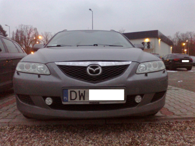

Postprzez BUBER » 19 lut 2013, 19:03
Wzorowałem się na tym patencie lecz te nie podejdą do citd bo nie mają otworów na intercooler

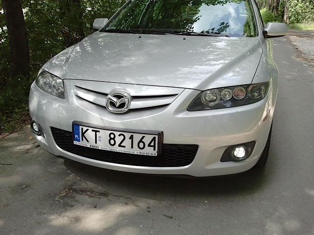

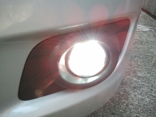

Ja już od ponad roku jeżdżę na okrągłych lampach led, które wmontowałem w dolną kratkę. Wygląda to tak:

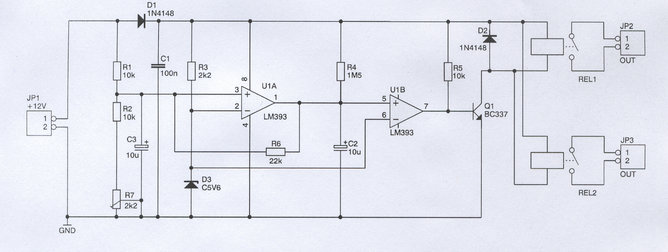

Raz po obfitych opadach deszczu, zaparowały mi od środka. To wysłałem je, jeszcze na gwarancji i mi wymienili. Ale ostatnio jedna lampa mi zgasła. I już się nie odpalała. Szukałem przyczyny i po pomiarach stwierdziłem, że padło coś w module sterowania. Wymontowałem go i chciałem naprawić, ale okazał sie nierozbieralny, a cały układ w środku zalany glupstikiem. Tak więc wyrzuciłem to ustrojstwo do śmieci i zakupiłem na aledrogo automatyczny włącznik świateł do samodzielnego montażu firmy AVT, model 990.
Schemat tego wygląda następująco:
Następnie trochę ów układ zmodyfikowałem, tak aby obsługiwał światła do jazdy dziennej zgodnie z prawem:
Wystarczyło przerwać trzy ścieżki i w drugim przekaźniku podpiąć się pod inną nogę, tak aby przekaźnik rozłączał połączenie po podaniu sterowania z włączanych świateł postojowych.

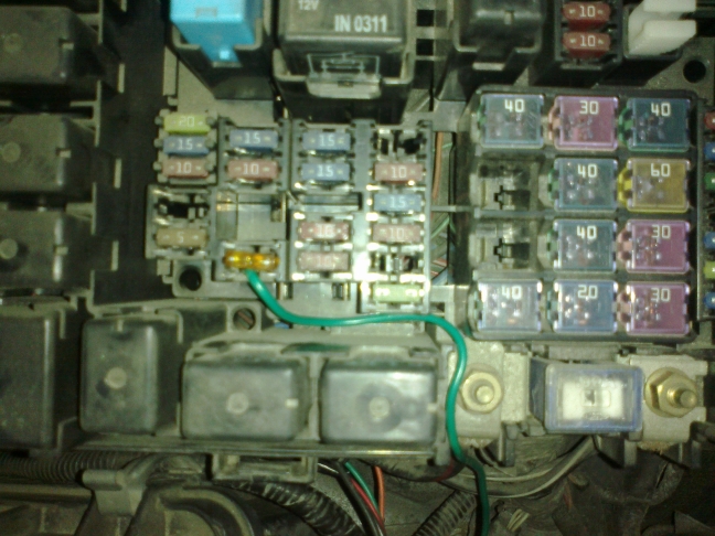

Całość zapakowałem do dołączonej obudowy i dodałem wyjście na przewody. Moduł przykręciłem na ścianie grodziowej obok alarmu. Chciałem aby moduł był odłączany, aby w razie awarii można było go wymontować bez przecinania kabli. W tym celu zakupiłem kostki od radia samochodowego męską i żeńską i jedną cześć wlutowałem do modułu a drugą do przewodów w aucie. Co do wpięcia się w instalację to + po zapłonie wziąłem z polecanego na forum, wolnego wejścia na bezpiecznik ING BAR2, gdzie wziąłem bezpiecznik 5A i przylutowałem się do jednej nóżki a drugą wpiąłem się w gniazdo. Plus po włączeniu postojowych też można wziąć z bezpiecznika, ale ja już miałem gotowe podłączenie do przewodów przy lampie i je wykorzystałem. Układ ma obciążalność 10A tak więc można podłączyć praktycznie każde ledy. Przedstawiam pare zdjęć po montażu w Madzi:
Umiejscowienie modułu
Kostka połączeniowa
Plus po zapłonie
Wpięcie w plus po postojowych przy lampie
