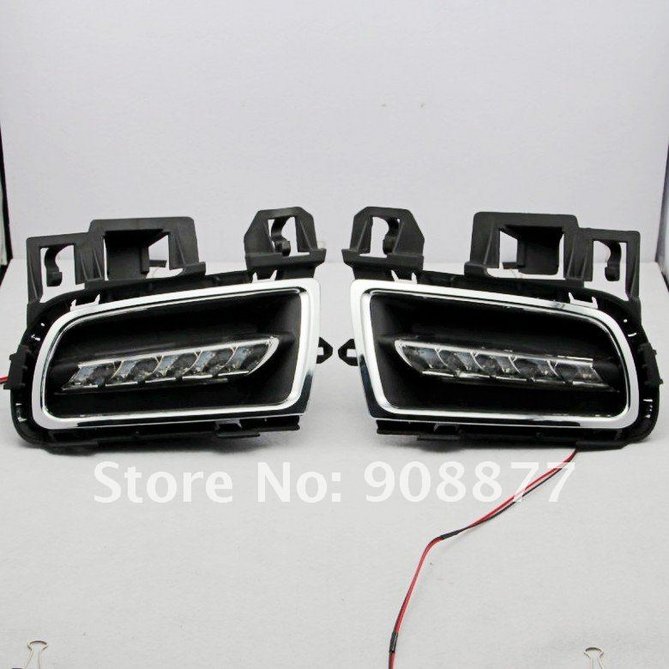

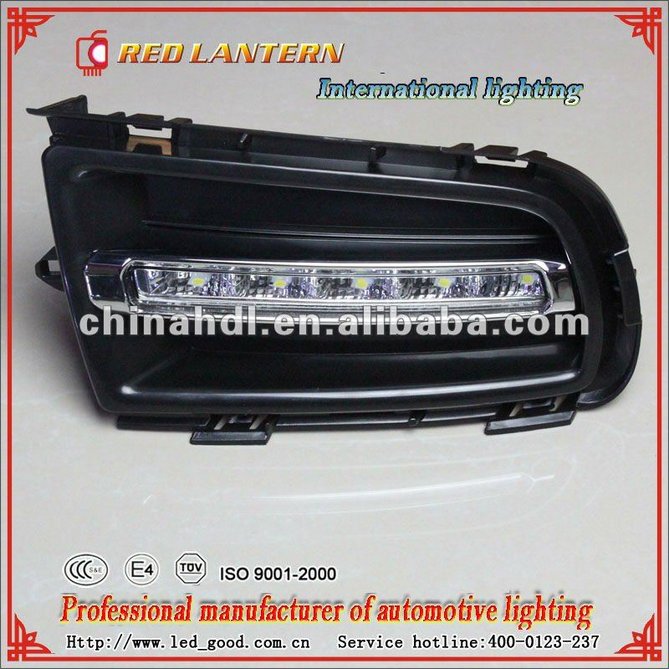

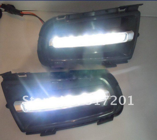

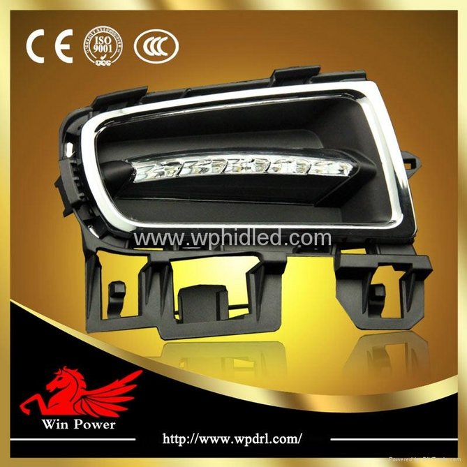

Postprzez Atenza » 20 lut 2013, 13:17
Czy ktoś z Was wie gdzie w Polsce można kupić takie gotowe światła dzienne? Przejrzałem cały ten wątek i nie odpowiada mi przeróbka halogenów. Nie widzi mi się także dodawanie pasków ledowych w dolną czy górną część kratki. Znalazłem na ebayu estetyczne rozwiązanie, któro mi się spodobało. Niestety jest strasznie drogie a wygląda niemal jak fabrycznie montowane.

W PL ja takich świateł nie znalazłem, a w Chinach ceny zaczynają się od ok. 95$ z przesyłką, chociaż ja tych najtańszych bym nie kupił. Można zerknąć TUTAJ
Też mi to chodziło po głowie, ale jak przeliczyłem, ile żarówek kupię (nie mam ksenonów) za te ok. 320zł i nawet jakbym zaoszczędził te 0,1l LPG/100km, to jest to niewarte zachodu :) Tym bardziej, że zmieniłby się fabryczny wygląd M6, który bardzo mi się podoba (minimalnie, ale jednak) :)
No i niestety nie wiadomo, czy te zaślepki, będą idealnie pasowały do zderzaka, dlatego lepiej chyba wpasować światła w oryginalne zaślepki jak to zrobił kolega @BUBER, a zrobił to doskonale ;)
