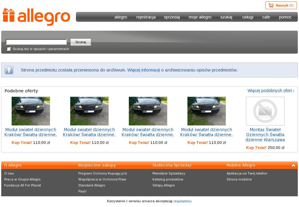

Dopiszę się do tematu, bo mod mnie z nowego pogonił;) Mam taką zagwozdkę: czy może montował ktoś z Was coś takiego? http://allegro.pl/swiatla-dzienne-modul ... 85178.html ?? Ja miałem ten regulator w Mondku III i powiem że to była super sprawa, tzn po włączeniu silnika i odczekaniu chwili (opcja dla kopciucha żeby świece się trochę pogrzały) zapalały się światła długie na 30% mocy i działały jako dzienne (jest to rozwiązanie stosowane fabrycznie w nowszych autach, żeby nie zużywać żarników ksenonów). Po włączeniu jakichkolwiek innych świateł "dzienne" wyłączały się (lub przechodziły na tryb 100% jeśli właśnie włączaliśmy długie). Samo podłączenie polegało na wpięciu się w wewnętrznej skrzynce bezpieczników pod przewody świateł długich i postojowych no i oczywiście 12V postacyjkowe. Bardzo bym chciał mieć taki układ w M6, tak więc tu prośba do kogoś kumatego o wytłumaczenie jak to podłączyć, tzn. do jakich przewodów – kolory i umiejscowienie, bo trochę się pogubiłem z opisem kabelków po lekturze tego posta. Kontaktowałem się ze sprzedawcą i poinformował mnie on że jest też wersja dla japończyków ze sterowaniem przez podanie masy, tylko teraz pytanie nr 2 czy nie trzeba będzie separować obwodów świateł mijania od długich? Elektrykiem nie jestem, ale w Fordzie sobie poradziłem, to i tu bym się pobawił.
PS. Jest już podobny temat z 2009, ale tam nikt nic nie wymyślił, więc dopisałem tu żeby nie robić wykopu.

Postprzez Mandey » 7 paź 2012, 13:33
astro napisał(a):pytanie nr 2 czy nie trzeba będzie separować obwodów świateł mijania od długich?
Trzeba będzie. Każde załączenie długich załącza również mijania. Także jeżeli nadal chcesz brnąć w temat odseparuj, a potem pomyślimy ;)

Postprzez astro » 8 paź 2012, 07:38
Wojtek napisał(a):hm... tylko po co ladowac sie w DRL w swiatlach dlugich?
Bo tak mi się podoba :P Dokładanie dodatkowych DRL jest dla mnie bardziej bardziej skomplikowane i grozi zepsuciem ogólnego wyglądu, a dzienne w długich to rozwiązanie wg mnie bardzo eleganckie. Kwestia legalności takiego rozwiązania to już myślę indywidualna sprawa każdego, kto się na nie zdecyduje.
dobrzyn22, podal juz Tobie, ze temat dlugich jako DRL byl poruszany... i nie chce mi sie pisac co i dlaczego...
Rzeczywiście podał i skierował żeby tu pytać. A ty kolego chcesz koniecznie dojść do pułapu 7000 postów, czy coś? bo takie teksty nic nie wnoszą – nie chcesz nie pomagaj, a takimi postami nie zaśmiecaj.
napisze tylke, ze powodem zakladania swiatel dziennych jest oszczednosc, ktorej w tym wypadku nie ma... reszta juz jest na forum...
To już twoje subiektywne odczucie! 110W – 30W = 80W – dla mnie to już sporo, pomijając fakt że chodzi mi raczej o wygodę. Podobnie zużycie żarówek nie jest dla mnie argumentem, bo jeździłem z takim regulatorem baaardzo długo i nie zmieniałem żarówek ani razu oraz nie odczułem żadnych innych negatywnych efektów montażu regulatora.
Spróbuję jeszcze trochę porozkminiać temat separacji długich, ale jakbym miał dalsze pytania to na pohybel marudom napiszę na forum :P, bo chyba po to ono jest, jakby ktoś zapomniał.
