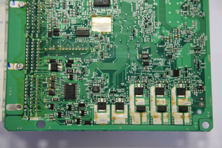

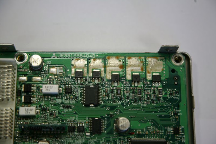

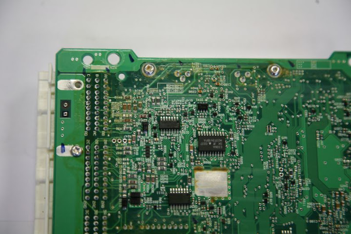

rozebrałem go w domu i zwróciłem uwagę na dziwny osad na płycie głównej.
wygląda on troszkę jak ... korozja :) występuje po obu stronach płyty głownej
na pierwszy rzut oka jakby wilgoć dostała się do wnętrza obudowy i spowodowała lekką korozję – a jak wiemy elektronika nie lubi wilgoci :(
oto jego fotki :
moje pytanie do osób, które rozbierały już kompa brzmi :
czy ten nalot jest powszchnie spotykany ? (jakieś zabezpieczenie płyty, może lakier zabezpieczający właśnie przed wilgocią ?)
czy może faktycznie to wilgoć spowodowała ? dodam, że obudowa kompa nie jest hermetyczna i powietrze bez problemu do niej się dostaje – a jak powietrze to i wilgoć może.swoją drogą to dziwne, że wnętrze nie jest hermetycznie zamknięte choćby poprzez zastosowanie gumowej uszczelki...

Postprzez Grzyby » 23 lis 2010, 11:18
mpsoft, to brązowe to zabezpieczenie. Coś w rodzaju lakieru.

Grzyby napisał(a):mpsoft, to brązowe to zabezpieczenie. Coś w rodzaju lakieru.
lub pozostalosci po lutowaniu w postaci pasty lutowniczej
