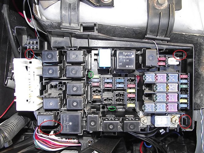

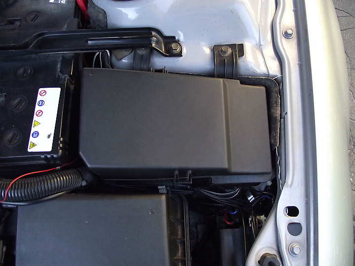

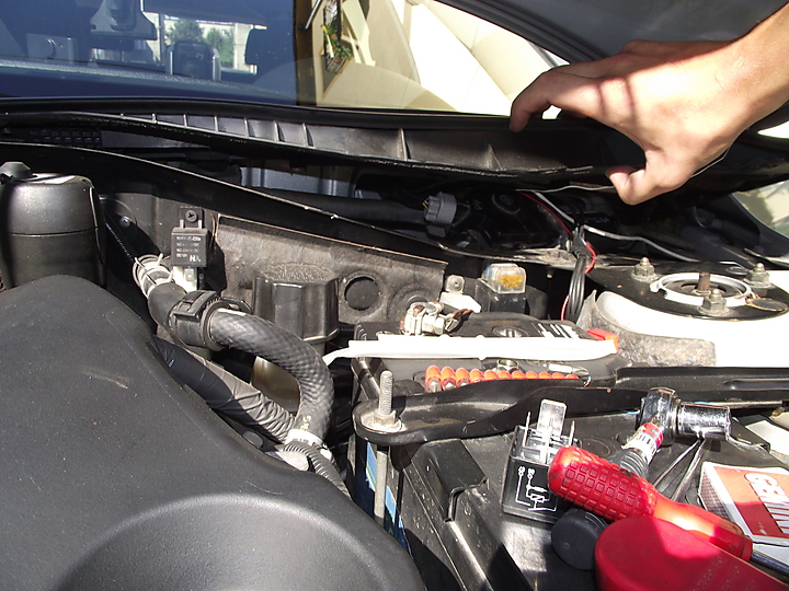

Więc zaczynamy – od ściągnięcia pokrywy bezpieczników oczywiście.

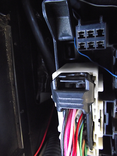

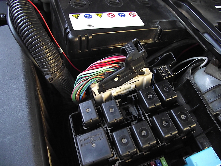

Następnie, odpinamy kostkę po lewej stronie puszki. Należy pociągnąć (do siebie, stojąc przed zderzakiem samochodu) tą poziomą zapadkę, jednocześnie ciągnąć czarny plastik do góry...
... do takiej pozycji.

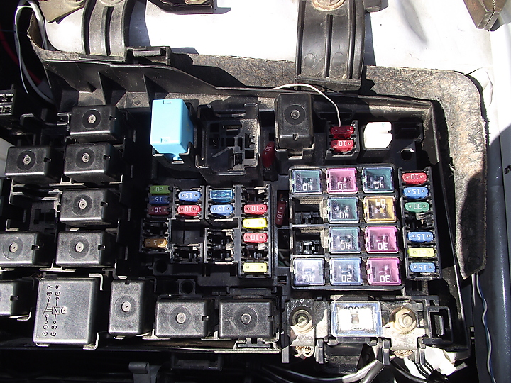

I po prostu wypiąć wtyczkę. Po odłączeniu kostki, musimy dostać się od spodu do płyty bezpieczników/przekaźników. W tym celu podważając zaczepy oznaczone na zdjęciu kolorem czerwonym wyciągamy całość do siebie, a następnie rozłączamy ją na dwa segmenty, w tym celu trzeba podważyć dwa oznaczone na zielono zatrzaski. Dla ułatwienia polecam rozciąć taśmę mocującą wiązkę znajdującą się obok bezpiecznika 100A. Obie części, w miarę możliwości wyciągamy do góry i mamy dostęp od spodu.

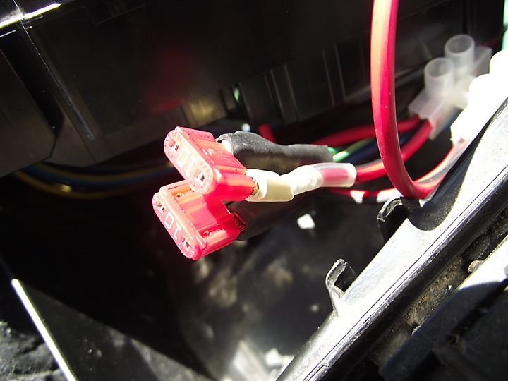

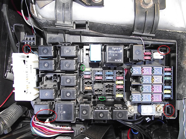

Teraz wyciągamy bezpieczniki, oznaczone jaki HEAD HL oraz HEAD HR (oba 10A). Następnie musimy wyciągnąć przewody z płyty, w tym celu, malutkim, płaskim wkrętakiem, podważamy niewielki zaczep obok konektorów (patrząc na płytę od przodu to te po lewej, [większe]). Po tej operacji otrzymujemy dwa przewody: niebiesko-zielony oraz zielono-żółty.

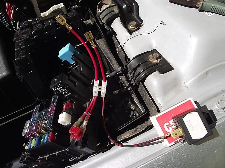

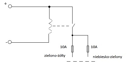

Po odpięciu przewodów, trzeba zrobić własną część instalacji. Musi ona wyglądać mniej więcej tak.
Tak wyglądała część idąca od styku przekaźnika do bezpieczników.
Podłączenie powyższego fragmentu nowej instalacji z bezpiecznikami i instalacją samochodową.

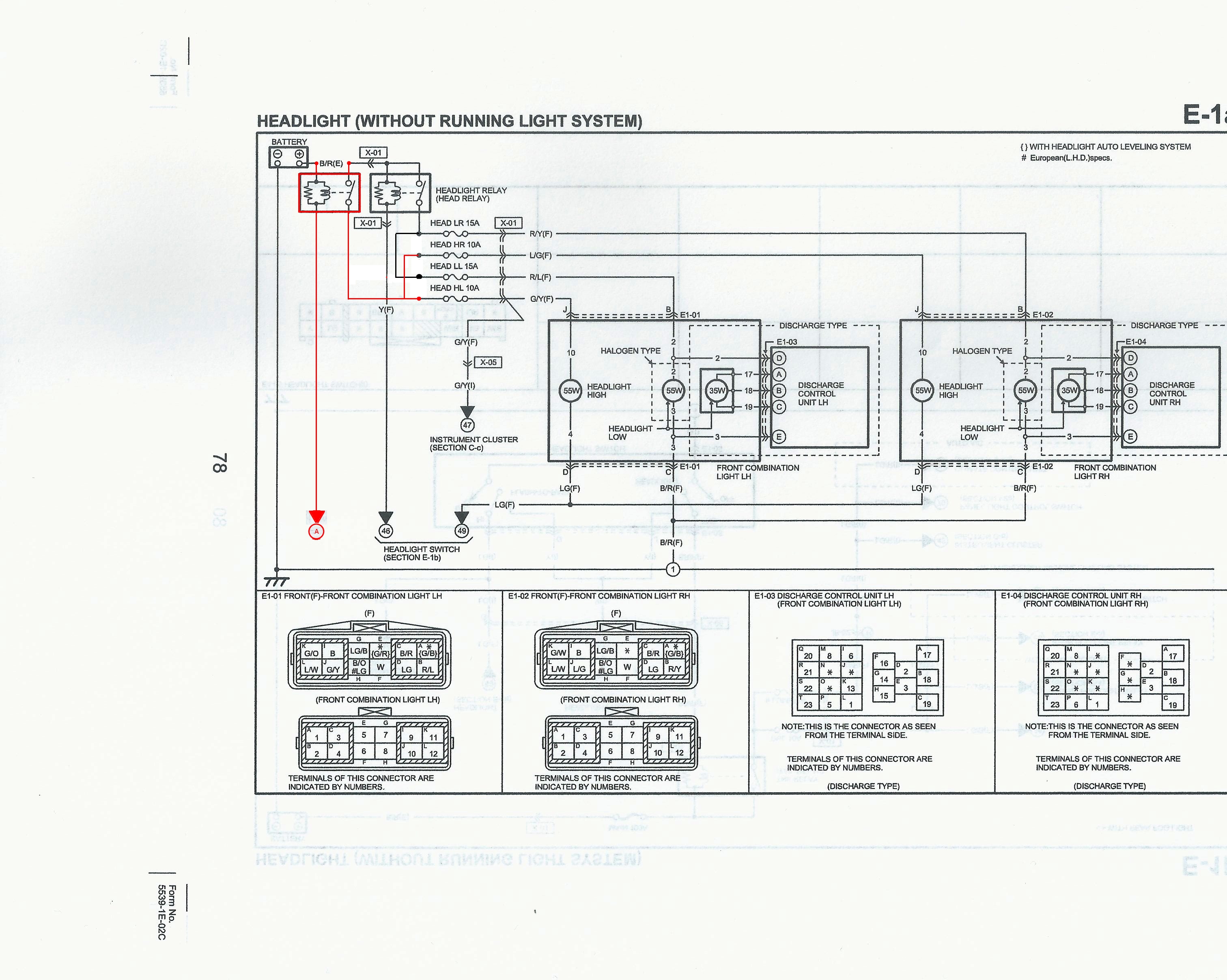

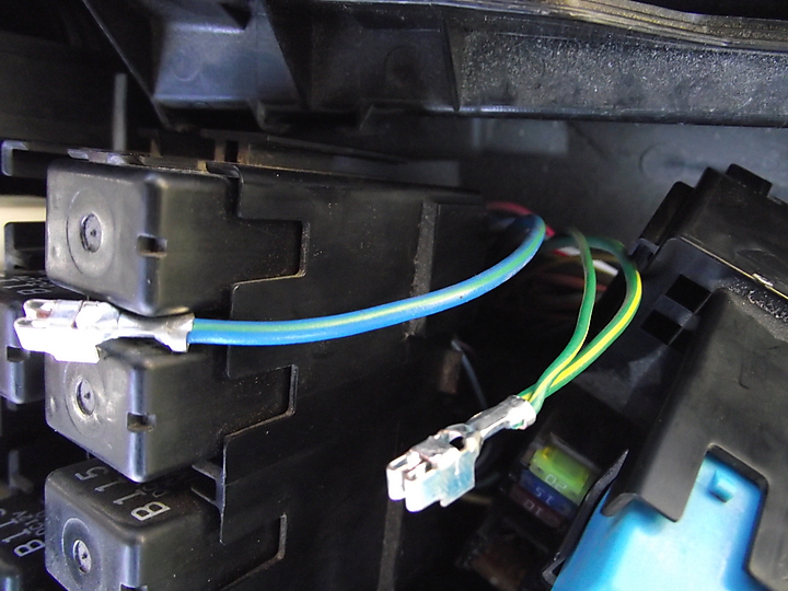

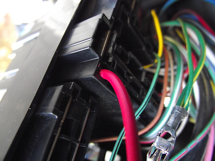

+ ze schematu wziąłem z blaszek od spodu puszki, znalazłem miejsce, gdzie ciężko wsadzić przewód i umieściłem go tam na ciasno (nie chciałem po protu lutować).
Później "rozgałęźnik" na cewkę i styk przekaźnika i po części podłączenie.
Można już wszystko powpinać do przekaźnika. Został jeszcze deser, czyli wyzwalanie przekaźnika minusem z manetki świateł/kierunkowskazów.

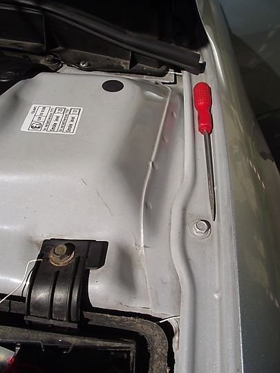

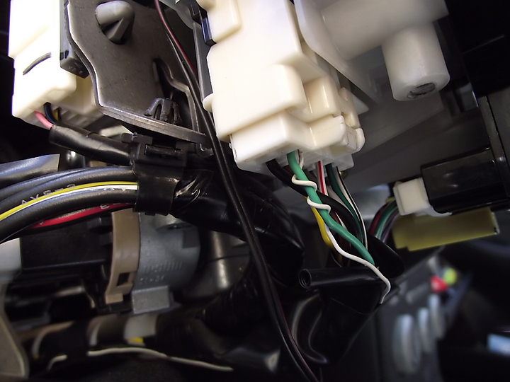

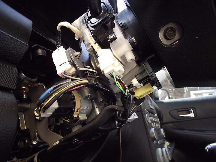

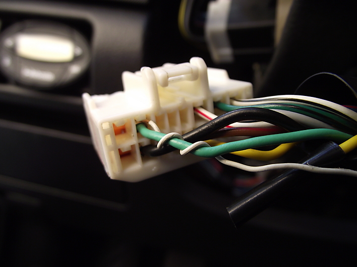

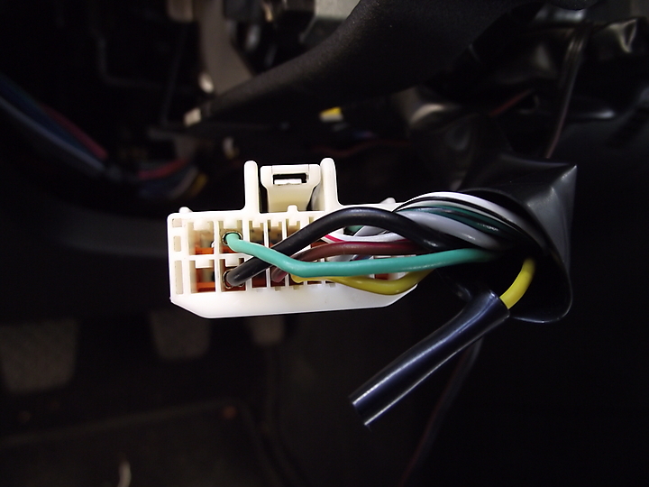

Tak więc, ściągamy osłonę kierownicy (trzy wkręty krzyżakowe od spodu, wyciągamy maksymalnie kierownice do siebie i maksymalnie w dół, następnie zatrzaski, skórzana osłona z tyłu i wszystko ściągamy) i interesuje nas tylko ta kostka.
I teraz tak... Żółty przewód, ten odcięty odpowiedzialny jest za wyzwalanie przekaźnika świateł. Odcinając go, wyłączamy możliwość załączenia świateł długich bez włączonych świateł mijania. Czyli jeżeli go nie ma długie działają tylko z krótkimi. Odcinamy go. Następnie musimy się wpiąć do jasnozielonego przewodu (pierwszy rząd, drugi od lewej).
Aby nie rozcinać przewodów wsadziłem przewód na ciasno do środka i owinąłem dookoła (przewód jednolity, nie "włosy") tworząc coś na kształt sprężyny dociskającej go do środka.
Ciągniemy przewód wzdłuż drążka kierowniczego. Po przymocowaniu przewodu, wpinamy kostkę.

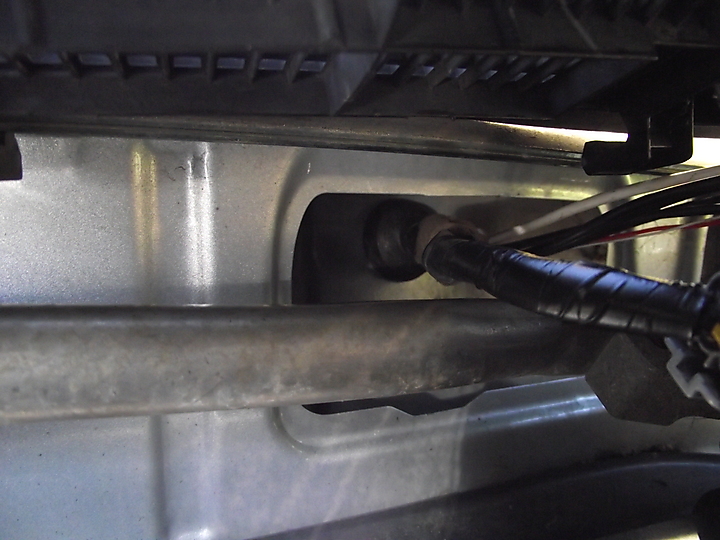

Teraz chyba najgorsze z całej pracy. Trzeba przeciągnąć ten przewód z wnętrza, do komory silnika. Najlepszym wg mnie miejscem do tego jest guma pod osłoną silnika wycieraczek. Znajduje się ona dokładnie za szarą kostką, patrząc z tej perspektywy.
Najlepiej jest wyciągnąć i naciąć lekko tą gumę. Kładąc się na dywaniku i patrząc w górę, pod deskę rozdzielczą powinno pojawić się światełko w tunelu, gdzieś w tych okolicach (tam gdzie wchodzi wiązka kolorowych, czarnych przewodów + czerwony).
Teraz podciągamy przewód do puszki z bezpiecznikami. Każdy własnymi ścieżkami ;)
Zakładamy konektorek i wpinamy pod drugi styk cewki przekaźnika.
Sprawdzamy, czy działa. Jeżeli wszystko, gra zabezpieczamy styki przekaźnika. Przekaźnik kładziemy pod lewą częścią odpiętej płyty bezpieczników/przekaźników, maksymalnie w stronę akumulatora, tam jest najwięcej miejsca. Następnie wyciągamy bezpieczniki przez otwory z płyt bezpieczników/przekaźników (lub inaczej jeżeli ma ktoś inny pomysł ;)) i składamy wszystko w odwrotnej kolejności do rozbierania.
U mnie wyszło coś takiego. Przewody można jeszcze podciągnąć, także ewentualna wymiana bezpieczników odbywa się bez problemu.
I pożądany efekt osiągnięty :)

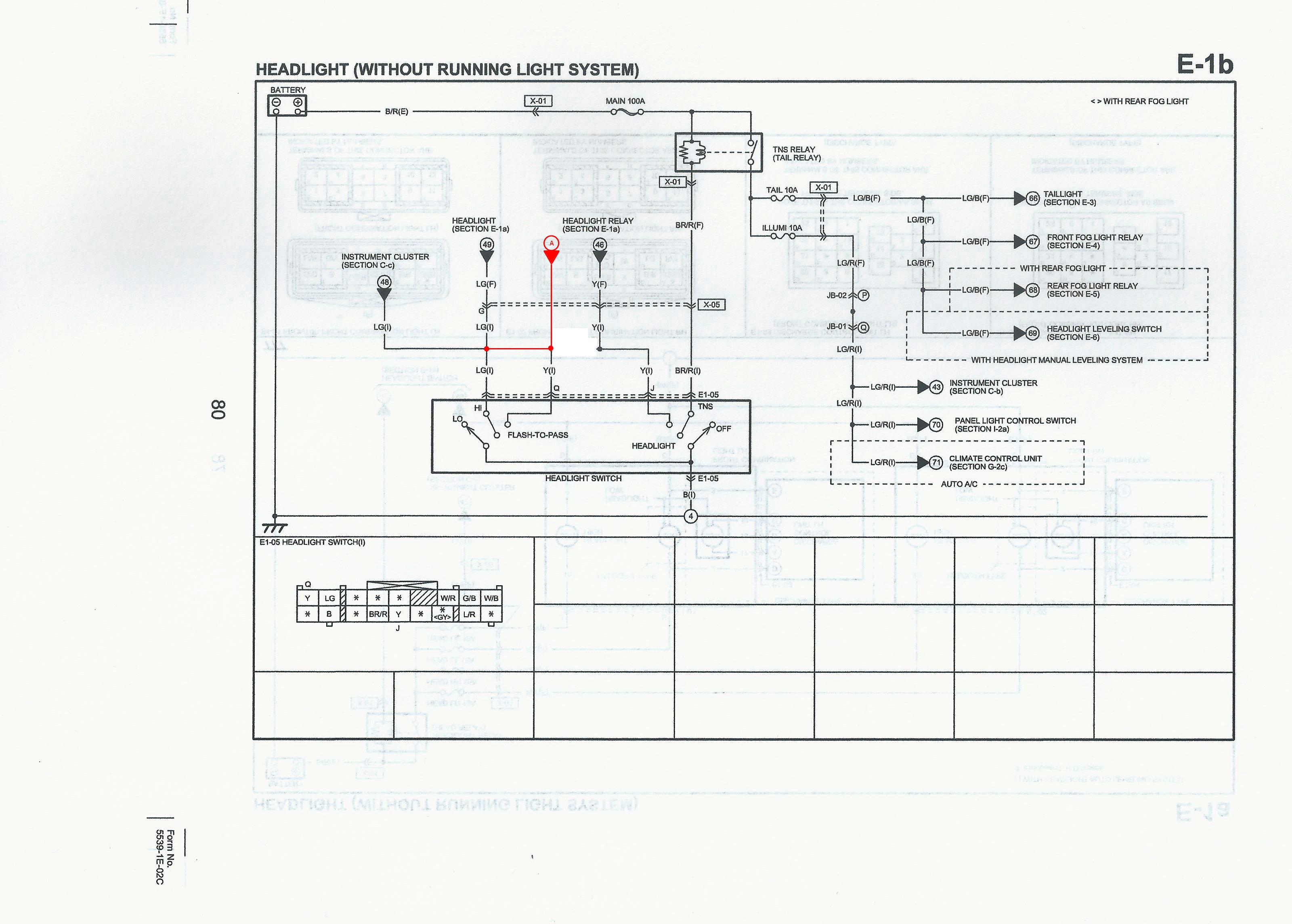

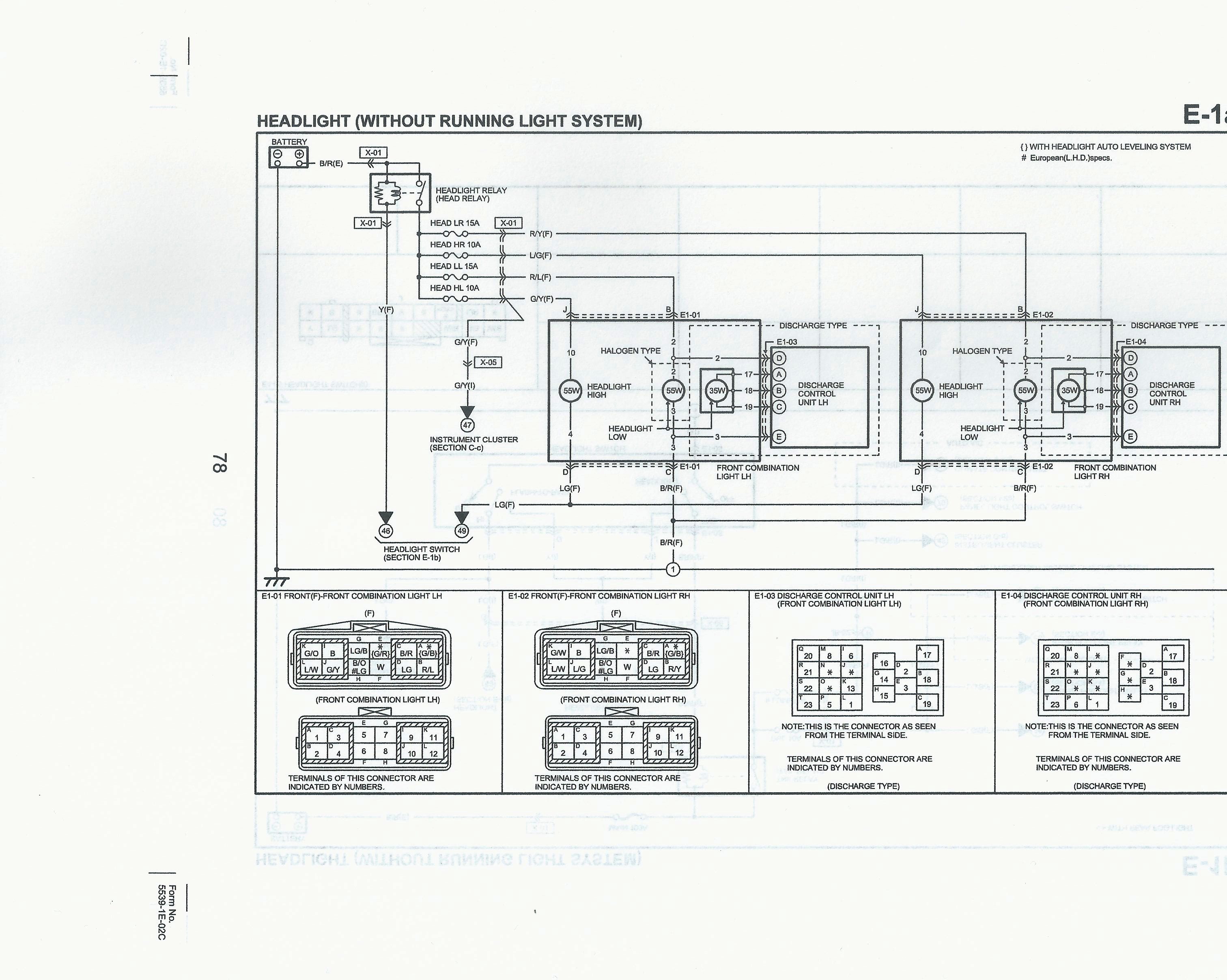

Dołączam schematy, może ktoś coś więcej wymyśli, choć trochę nad tym dumałem razem z Wojtkiem :)

mulder napisał(a):Prościej w sensie bez budowania dodatkowych obwodów, przekaźników i tego całego "druciarstwa". Nie wiem jaki jest schemat być może tylko tak można to obejść, może ktoś wie.
a jak myslisz... czy ci co sie juz wypowiedzieli I to zrealizowali, to chyba wiedza co pisza?
btw.
wole miec dodatkowe obwody I miec pewnosc bezpieczenstwa, niz jalas prowizorke... I pozar w aucie...

Nie mówię że nie wiedzą. Pomyślałem trochę nad tym i wgryzłem się w schemat. Faktycznie układ jest tak zrobiony że na jednym przekaźniku siedzą wszystkie światła. Niestety nie wymyśliłem nic innego niż koledzy Mandey i Wojtek. Być może nie dokładnie to samo ale sens ten sam. Pokusiłem się o naniesienie zmian na schematy. Jeżeli ktoś zauważy błędy proszę mnie poprawić

Postprzez Mandey » 6 wrz 2012, 14:34
To, co naniosłeś na schemacie dokładnie zrealizowałem u siebie :)
Z tą zmianą, że na schemacie E-1b nie wpinałem się pod Y, a LG, i Y(Q) obcinałem :)

KrzychuM6 napisał(a):Powiedz mi Mandey gdzie podlaczamy ten plus?
Plusik wziąłem z blaszek, które widać od spodu puszki bezpieczników/przekaźników. Tymi blaszkami jest podawany stały plus na większość bezpieczników i przekaźników. Spójrz na foto, po lewej widać, pomiędzy czarnymi rowkami – to te srebrne :D
KrzychuM6 napisał(a): i gdzie te dwa przewody z szerokimi konektorkami mamy wpiac?
Jeżeli chodzi o te, które widać również na zdjęciu powyżej, wpinasz je w bezpieczniki, po jednym na bezpiecznik. Tak jak na schemacie:
Do jednego styku bezpiecznika wsadzasz przewód z przekaźnika, a do drugiego instalację samochodu, czyli te szerokie konektory.

Wystarczy przekaźnik samochodowy, przewody, konektory (takie, w których będą dobrze siedzieć bezpieczniki i styki przekaźnika) i chyba tyle. Z narzędzi to wystarczy nożyk, obcinaczki do kabli, "kombinerki", taśma izolacyjna i koszulki termokurczliwe. Ja wykorzystałem takie rzeczy.
