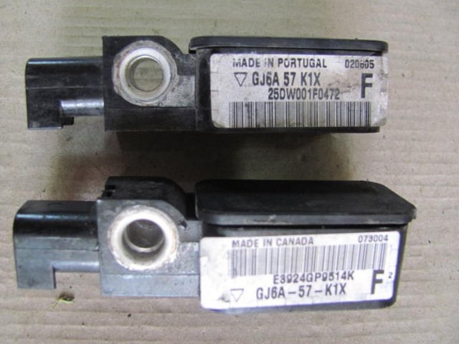

Witam denerwuje mnie świecąca poduszka. Byłem u 3 mechaników z tym problemem ale żaden nie usunął usterki, więc zwracam się do Was o pomoc. Po podpięciu pod komputer wyskakują takie informacje " Czujnik strefy zgniotu B2296 Common Fail Rezystancja uzwojenia wspornika konsoli -0,75OH, przełącznik zamka TIGHT pas bezpieczeństwa a pasa fotela kierowcy po odpaleniu auta kontrolka miga kilkanaście razy i świeci. Nikt z mechaników nie wie co jest ewentualnie do wymiany. Bardzo mi zależy na tym żeby skasować ten błąd bo denerwuje mnie to jak coś świeci się na czerwono.

Postprzez zibi86 » 16 sie 2013, 19:19
Sprawdź kabelki pod fotelem (prawdopodobnie kierowcy ale niekoniecznie), może nie łączą

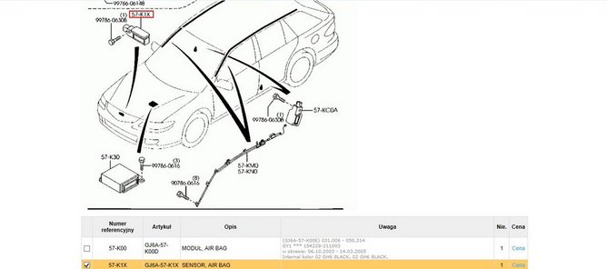

Sprawdziłem bo też myślałem na początku że tam leży problem. W sumie mój błąd bo komp pokazuje b2296 z kodu migowego wychodzi błąd 42. Odłączyłem aku odczekałem minutę dla pewności żeby nie było pościeli w środku :D wypiąłem kostkę razem z pinem uszkodzony czujnik. Zamówiłem na allegro używkę za 100zł i problem zniknął. Okazuje się że to jest typowa usterka w M6 bo czujnik jest zamontowany w takim miejscu(obok zamka maski) że jest narażony na czynniki atmosferyczne i kostki, wtyczki śniedzieją itp. i czas robi swoje. Ponizej foto może komuś się przyda.
