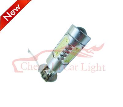

Co o tym sądzicie o żarówkach H3 6W i 7, 5W? Czy byłyby wystarczające by dobrze się świeciły w dzień?
http://www.lightinthebox.com/7-5w-super ... 87830.html
http://shellypeng.en.busytrade.com/sell ... -Bulb.html
7-5W-Super-Bright-H3-LED-Fog-Lamp-Aluminum-housing-LED-Auto-Lamp-1year-warranty-free.jpg
Od: 9 sty 2010, 14:05
Posty: 31
Auto: mazda 6 sedan, rocznik 2002, silnik 1,8 16V
Postprzez Mandey » 24 cze 2012, 20:30
Jeżeli już... to ewentualnie te pierwsze, mają wypukłą soczewkę. Ale pożądanego efektu 7.5W nie będzie w reflektorze, bo 7.5W to cała moc, która rozkłada się na 4 boki i przód. Najlepszy efekt uzyskuje się, kiedy cała wiązka światła skierowana jest w przód.

Postprzez gregorik » 25 cze 2012, 13:31
Dzięki, tak domyślałem się. Wolałbym się upewnić.Zamówiłem w końcu takie jakie ty masz.:–) :D
