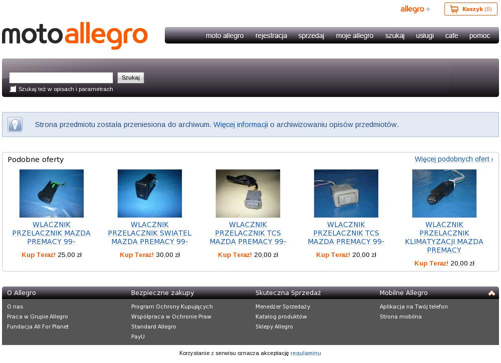

Postprzez Ralf58 » 23 kwi 2012, 21:49
Koledzy,
Czy włącznik jak w tej aukcji:
http://moto.allegro.pl/wlacznik-przelac ... 43816.html
jest impulsowy czy stały? Chcę go dodatkowo zamontować, żeby pod nim włączać same halogeny ale nie wiem, czy nie trzeba będzie czegoś dodatkowo robić, żeby świeciło ciągle po włączeniu? Sorki za słownictwo – nie jestem elektrykiem :)
Od: 27 paź 2007, 20:53
Posty: 65
Skąd: Włocławek
Auto: Mazda 6 2.0 CD Kombi 2003r.
Postprzez dobrzyn22 » 23 kwi 2012, 22:03
hmm to jest napisane na aukcji:
Uwaga! Jeżeli masz wątpliwości dotyczące przedmiotu wystawionego na aukcji,rodzaju wysyłki,zapłaty skorzystaj z opcji: zadaj pytanie sprzedającemu lub zadzwoń
:P
jest to normalny przycisk do włączania świateł p.mgielnych...
Ralf58 napisał(a):czy nie trzeba będzie czegoś dodatkowo robić, żeby świeciło ciągle po włączeniu?
elektrykiem nie jestem, ale sądzę, że nie będziesz musiał nic dodatkowo robić :D
